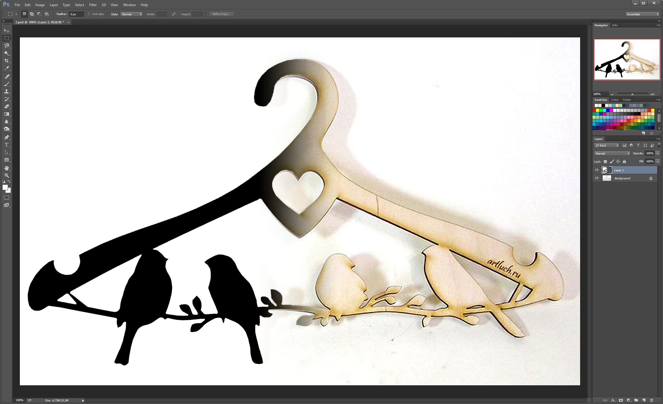

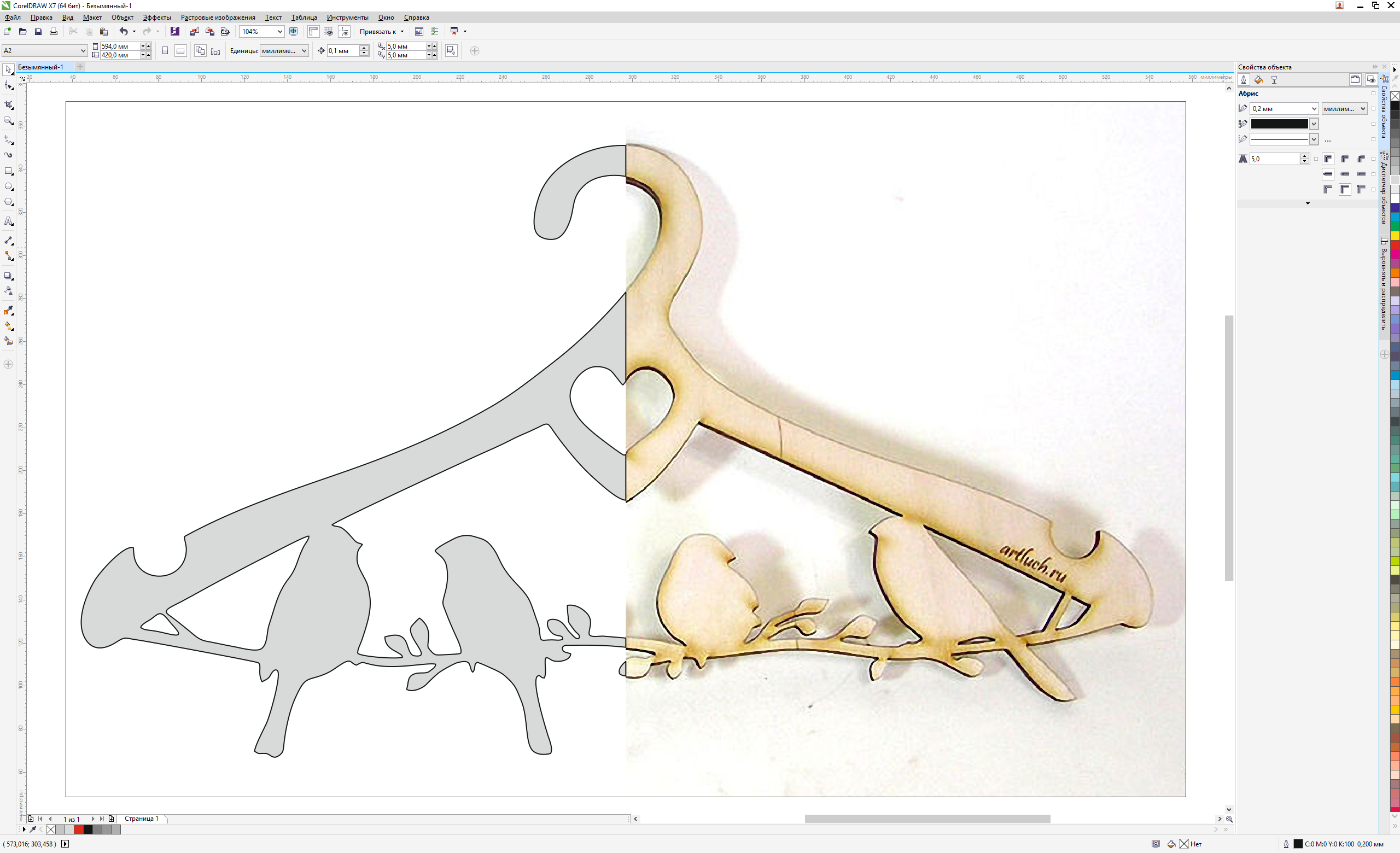

2014-11-09 01-01-06 Скриншот экрана.png (8679 просмотров) <a class='original' href='./download/file.php?id=36258&mode=view' target=_blank>Загрузить оригинал (1.03 МБ)</a>
2014-11-09 01-00-15 Скриншот экрана.png (8679 просмотров) <a class='original' href='./download/file.php?id=36259&mode=view' target=_blank>Загрузить оригинал (987.8 КБ)</a>
Вот, сначала в фотошопе закрасил черным и белым, а потом в кореле сделал трассировку абрисом.

Dak писал(а):вот пробую обвести вектором вешалку в корал, в фотошоп вроде был инструмент называеться лассо им было поинтереснее обводить контуры
Инструмент лассо работает с растровыми объектами. Фотошоп - растровая программа.
Корел - работает с векторами - там и инструменты для работы с векторами, а не с растровой картинкой.

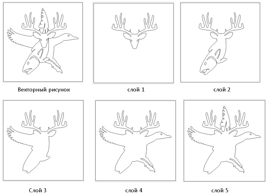

Никак не могу понять принцип работы с слоями. Загружаю векторный рисунок, нужно разделить на три слоя, 1. 2. 3 планы. Так вот, иногда часть векторов с 1 слоя оказывается на 2-м слое, как ни пытаюсь блокировать и т.п., причем случается такой казус часто.
1 слой создаю копированием загруженного вектора, удаляю, отрезаю то что не должно быть на 1-м плане. Далее 2-й слой таким же макаром, но еще нужно оставить часть векторов с 1-го слоя, поэтому приходиться копировать и 1-й слой и объеденить со 2-м. Выключаю видимость, привязку, блокирую 1-го и загруженного , но казус всегда случается, причем часто. Что я делаю не так? Объясните пожалуйста.

Вектора разделяю на слои для 2D выборки, скажем ступенчатый что ли. Сие процесс огласил в соседней теме про Vectric VCarve.
Векторный рисунок загружаю, потом разделяю на слои по планам исходя из рисунка и фантазии. Вот здесь то и начинается для меня танец с бубном.
После этого каждый слой экспортирую в EPS.

Все подряд конечно не нажимаю, а делаю так:
Загружаю вектор, копирую, скрываю и блокирую оригинал (загр. вектор)
Далее работаю с копией, удаляю то что не должно быть на первом слое, фоне и блокирую.
Еще раз копирую оригинал, так же удаляю ненужные вектора рисунка которого не должно быть во втором слое, блокирую.
В большинстве нужно сделать так чтоб часть векторов с 1-го слоя следует оставлять в каждом последующих слоях. Чтоб при выборке не фрезеровать часть векторов рисунка.

Спасибо Михаил, за ссылки, файлы. Со слоями разобрался. Постараюсь скинуть скрины слоев и то что получилось.
Боотур
Сообщения: 325
Зарегистрирован: 30 авг 2013, 03:20
Репутация: 9
Откуда: Республика Саха Якутия Мегино-Кангаласский улус
Re: ARTCAM. лечение векторов
Сообщение Боотур »
Векторный рисунок разделенный на слои
2014-11-09_192500.jpg (8628 просмотров) <a class='original' href='./download/file.php?id=36280&mode=view' target=_blank>Загрузить оригинал (76.25 КБ)</a>

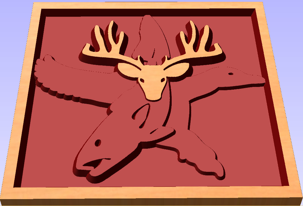

Сообщение Боотур »
И вот результат. Арткам у меня очень тормозит, не знаю почему, поэтому визуализацию сделал в другой проге.
эмблема 2.jpg (8627 просмотров) <a class='original' href='./download/file.php?id=36281&mode=view' target=_blank>Загрузить оригинал (117.29 КБ)</a>

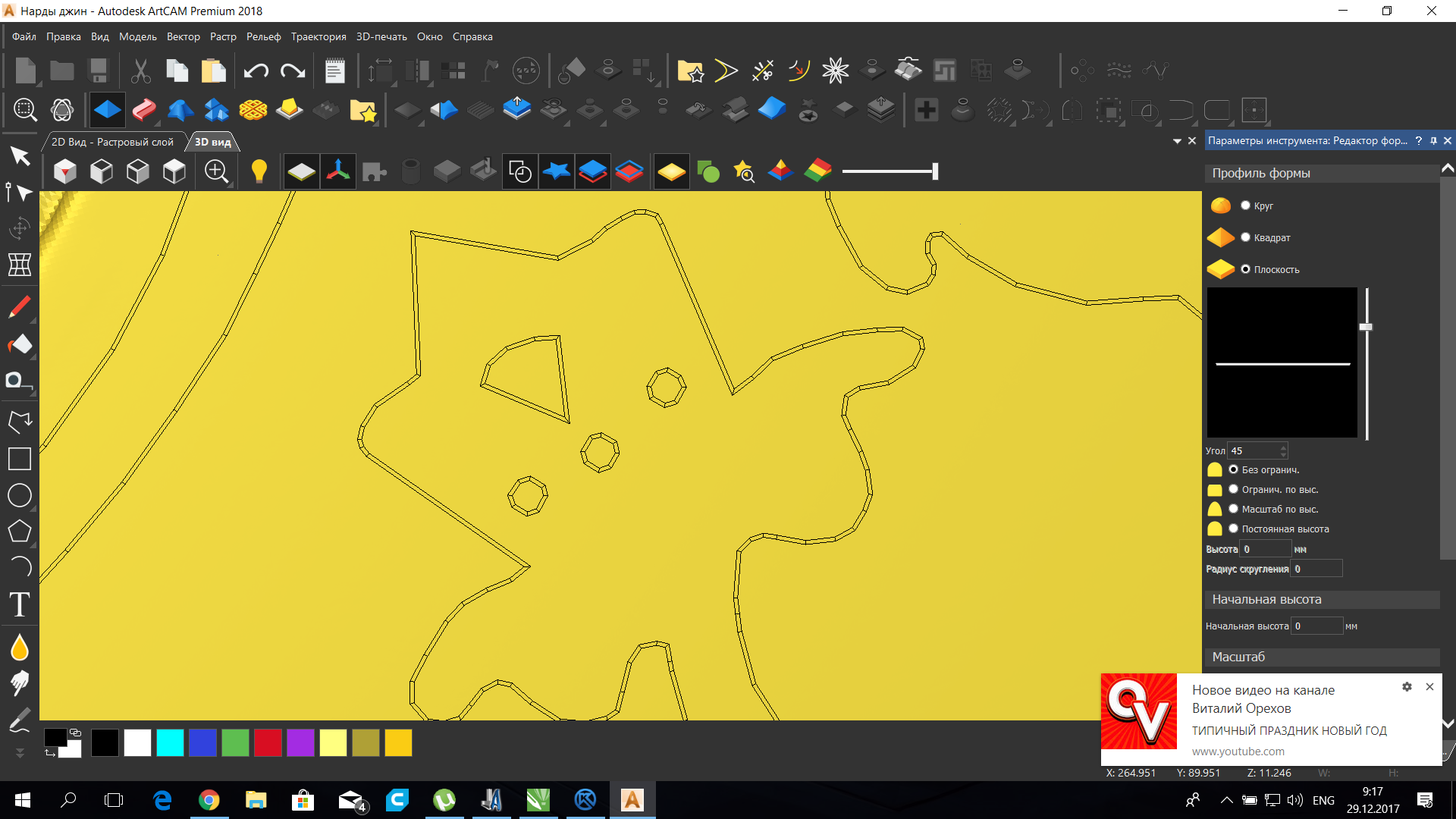

ВСЕМ ПРИВЕТ!!!Проблемка с вектором. Может кто подскажет как это вылечить?
Всем привет!!! Может кто знает как такое лечить? (6088 просмотров) <a class='original' href='./download/file.php?id=127929&mode=view' target=_blank>Загрузить оригинал (407.27 КБ)</a>
Это уже Арткамом не вылечить.
Нужно было правильно сохранить.
Или в Кореле развлекаться.
