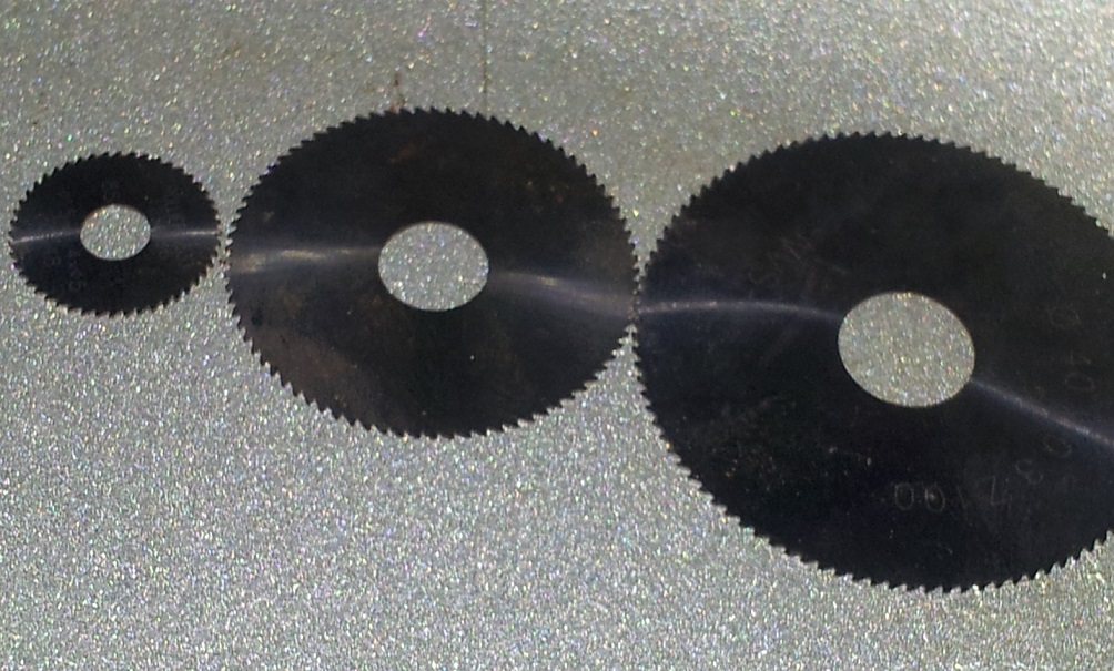

вставлю свои 5 копеек :)
мне кажется что имея такие диски, и руки из правильного места, собрать маленькую циркулярку, не должно составить особых проблем.
размер самого большого D40, толщина 0.3. где такие заказать не знаю, достались по случаю

А по сути - решение говорили ещё на первой странице - "скрайбирвание" угловой дисковой фрезой с двух сторон, разрезание обычной тонкой отрезной дисковой фрезой, перфорация из много-много отверстий по контуру.
