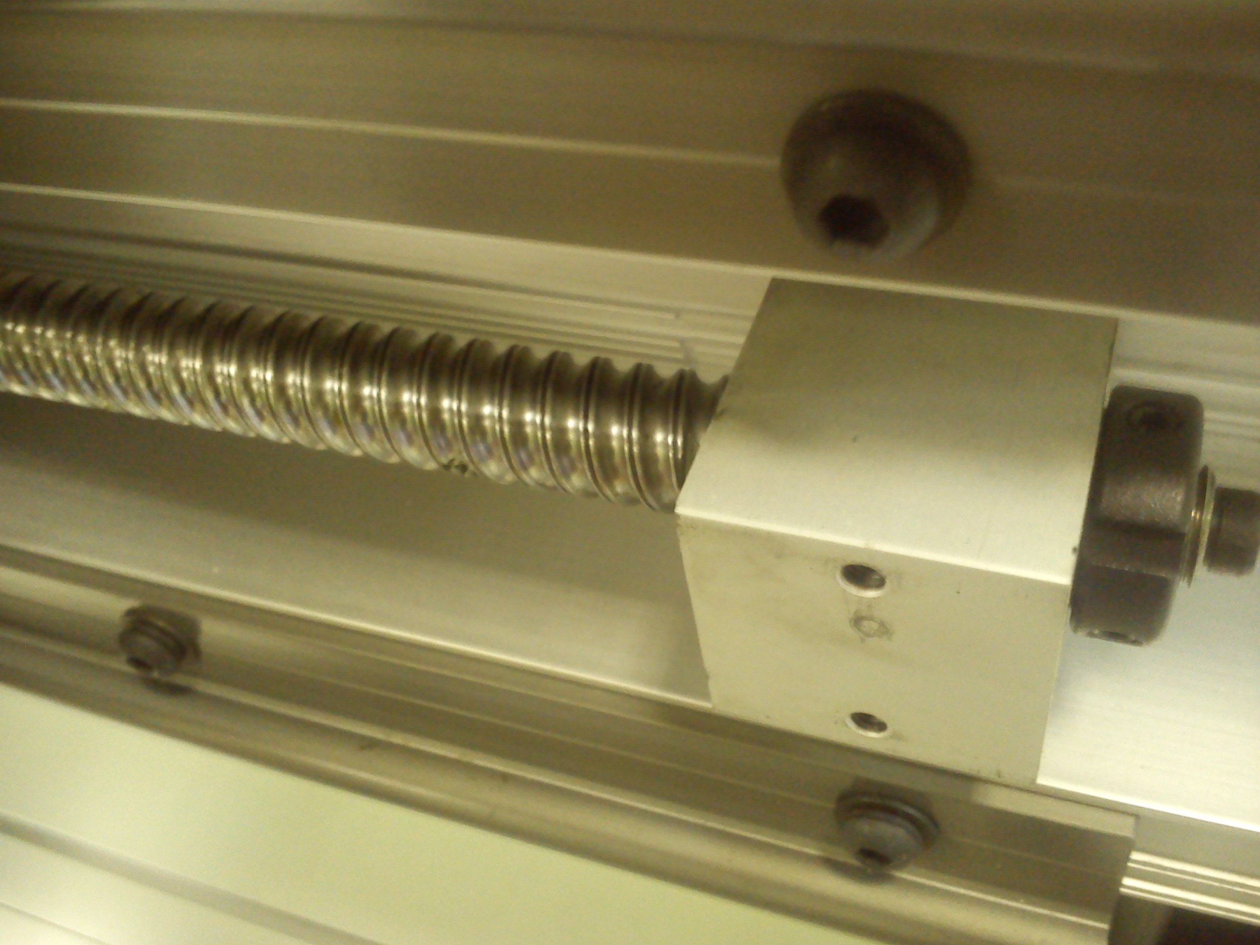

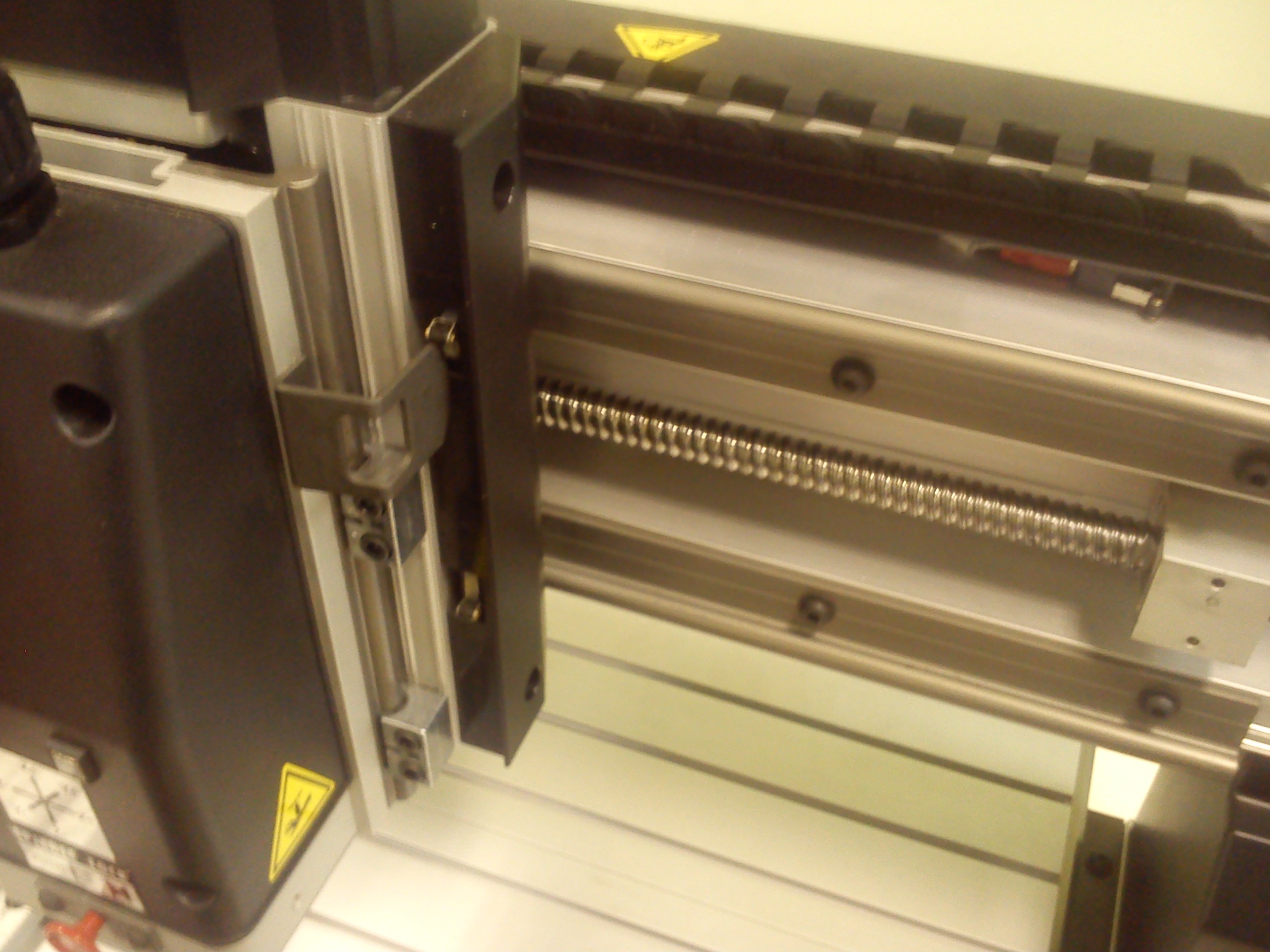

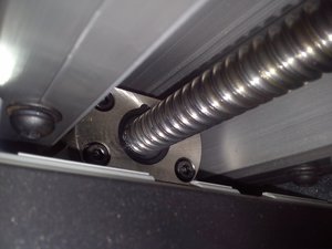

LIGA
Сообщения: 22
Зарегистрирован: 31 окт 2014, 13:11
Репутация: -2
Re: Настольное оборудование с ЧПУ
Сообщение LIGA »
Спасибо за поднятие настроения Вашим набором догадок!!
DSC_0741.jpg (1920 просмотров) <a class='original' href='./download/file.php?id=36483&sid=e64008700b5649fe9e3fb12709fb0f0e&mode=view' target=_blank>Загрузить оригинал (605.12 КБ)</a>
DSC_0742.jpg (1920 просмотров) <a class='original' href='./download/file.php?id=36484&sid=e64008700b5649fe9e3fb12709fb0f0e&mode=view' target=_blank>Загрузить оригинал (646.38 КБ)</a>
DSC_0743.jpg (1920 просмотров) <a class='original' href='./download/file.php?id=36485&sid=e64008700b5649fe9e3fb12709fb0f0e&mode=view' target=_blank>Загрузить оригинал (650.56 КБ)</a>
megagad
Сообщения: 3152
Репутация: 712
Сообщение megagad »
LIGA писал(а):Спасибо за поднятие настроения Вашим набором догадок!!
Ну, "догадки" основаны на офф-данных из даташита по станку. К слову - там-же пишется про 150Вт шпиндель ,у вас он идут как 500Вт.
Но это не отменяет факта рейки на приводе стола.
LIGA
Сообщения: 22
Репутация: -2
Сообщение LIGA »
Приглашаю лично Вас в наш офис. Я при Вас сниму все крышки и покажу начинку.
На младшей модели стоит рейка, на старшей ШВП.
Станки этой партии комплектуются 500Вт младший, 800Вт старший.
Выше я привел данные завода изготовителя.
