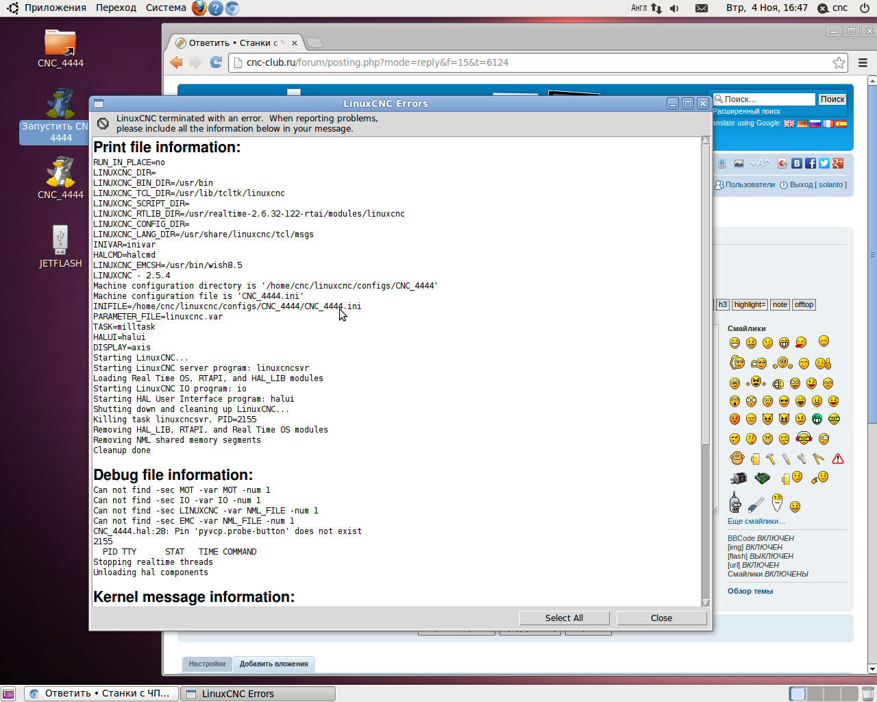

Сделал всё как описал nkp, и получил такую ошибку: Файлы станка прикрепляю.
CNC_4444.7z
(2.22 КБ) 577 скачиваний
Сообщения: 8167
Репутация: 1589
Re: Датчик длины инструмента
Сообщение nkp »
эту строку перенеси в custom_postgui.hal:
net probe-button_z halui.mdi-command-00 <= pyvcp.probe-button

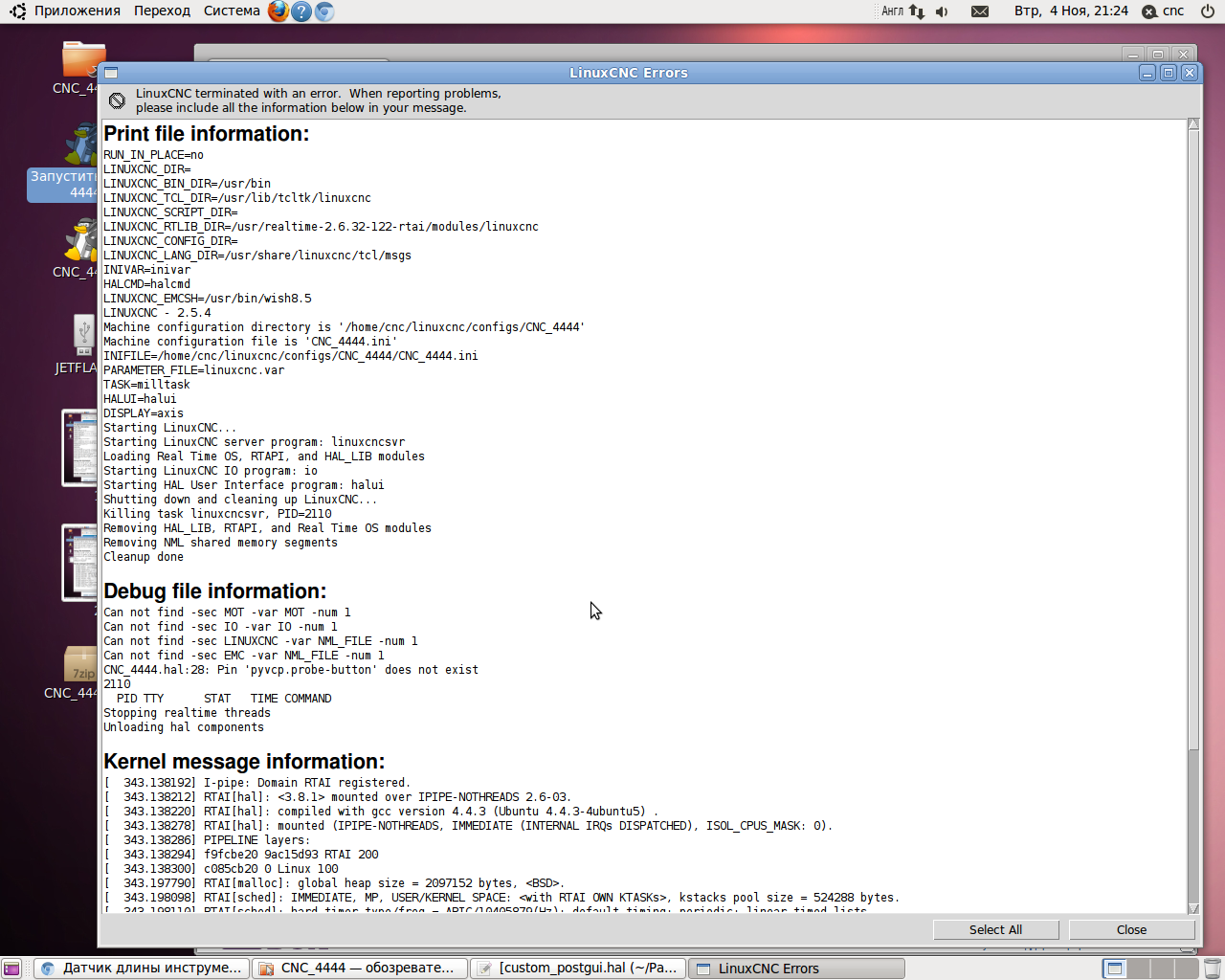

Сообщение solanto »
NightV писал(а):значит ошибок больше нет, надеюсь

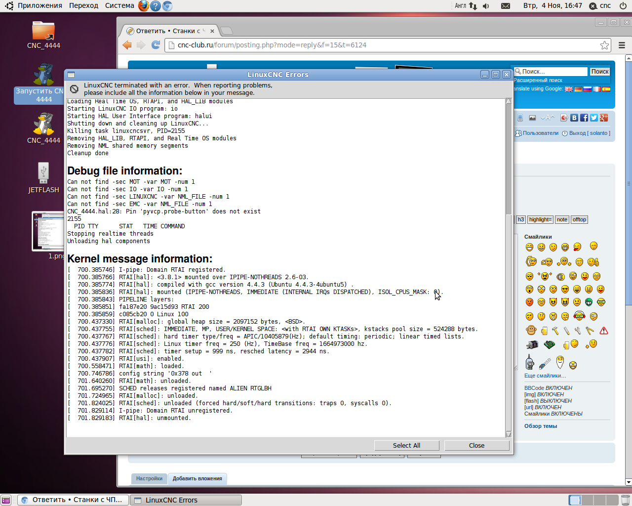

И тут откуда не возьмись:
solanto
Сообщения: 945
Репутация: 94
Сообщение solanto »
Извените за последнее сообщение. Запустил не сохранив хал

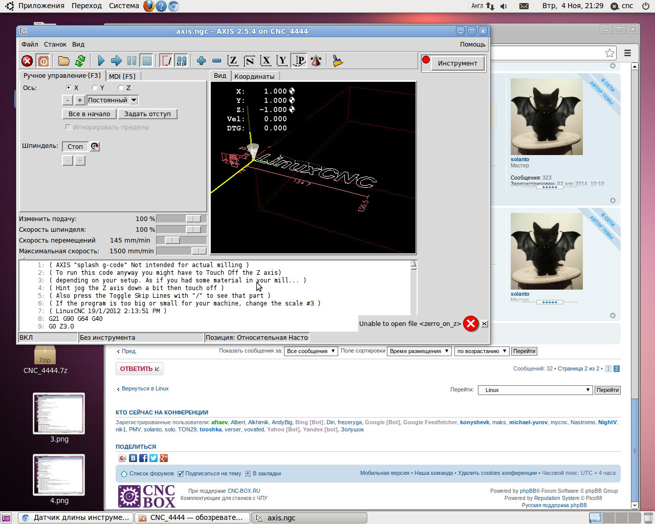

EMC2 теперь запускается и обнуляется. Но при нажатии на кнопку "Инструмент" он же "Probe" вываливается вот что:
5.png (3576 просмотров) <a class='original' href='./download/file.php?id=36057&mode=view' target=_blank>Загрузить оригинал (331.18 КБ)</a>

а файл zerro_on_z лежит в /home/cnc/linuxcnc/nc_files ??
solanto
Сообщения: 945
Репутация: 94
Сообщение solanto »

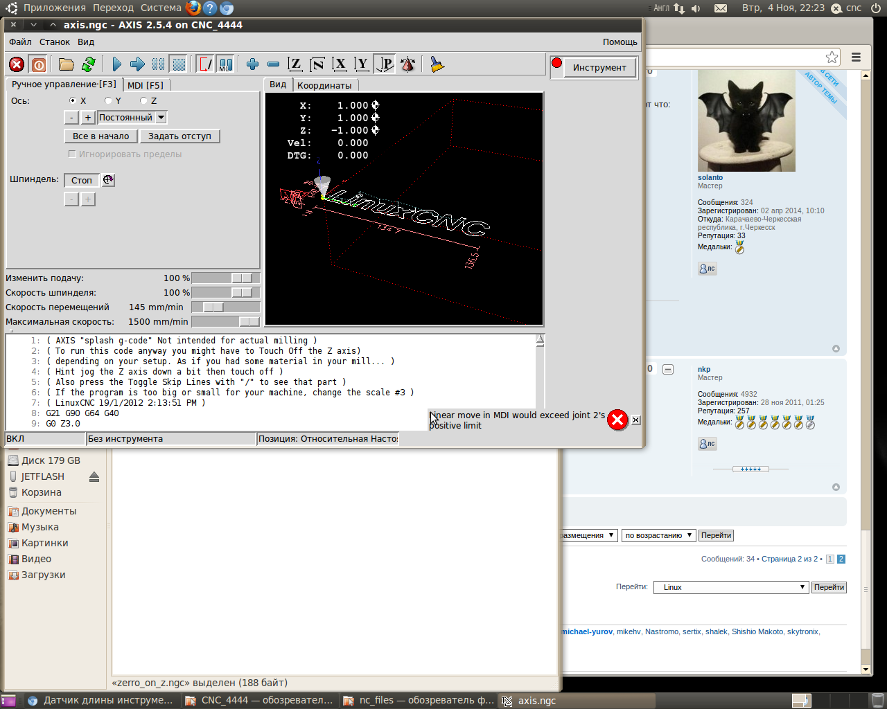

Переложил. Теперь другая ошибка вылезла.
6.png (3556 просмотров) <a class='original' href='./download/file.php?id=36060&mode=view' target=_blank>Загрузить оригинал (208.66 КБ)</a>
Сообщения: 8167
Репутация: 1589
Сообщение nkp »
в ini поправить лимиты:
MIN_LIMIT = -70.0
MAX_LIMIT = -0.999

Сообщения: 8167
Репутация: 1589
Сообщение nkp »
solanto писал(а):Такие и стоят.
так их и поправить...
ну там от 0.1 да -70
solanto
Сообщения: 945
Репутация: 94
Сообщение solanto »
MIN_LIMIT = -0.1
MAX_LIMIT = -70.0
Так что-ли?
Сообщения: 8167
Репутация: 1589
Сообщение nkp »
попробуй
MIN_LIMIT = -70.0
MAX_LIMIT = 0.1
