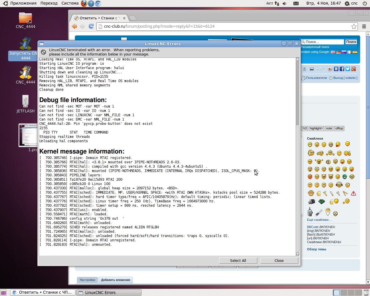

Сделал всё как описал nkp, и получил такую ошибку: Файлы станка прикрепляю.

эту строку перенеси в custom_postgui.hal:
net probe-button_z halui.mdi-command-00 <= pyvcp.probe-button

И тут откуда не возьмись:

Извените за последнее сообщение. Запустил не сохранив хал
