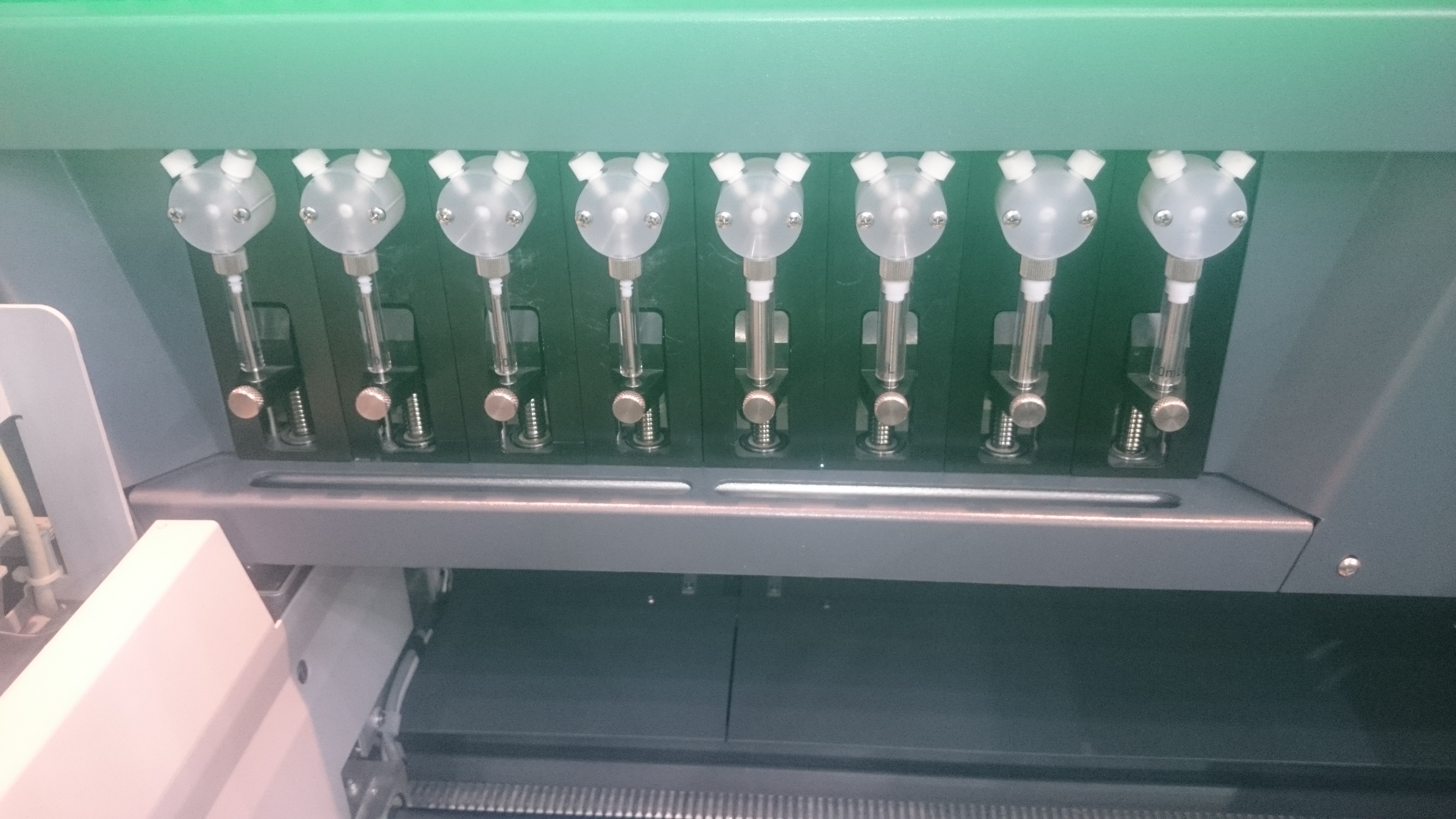

2 Nick:
Кстати, а что это у вас на фотографии? Можете развернуть чуть-чуть подробнее? Те округлые штукес с двумя входами - это и есть цилиндр для жидких поршней - или я, как всегда, ошибаюсь?

Re: Бескорпусная оптическая линейка
Ф-ликс писал(а):Кстати, а что это у вас на фотографии? Можете развернуть чуть-чуть подробнее? Те округлые штукес с двумя входами - это и есть цилиндр для жидких поршней - или я, как всегда, ошибаюсь?
вот эта штука http://www.delrus.com/index.php?part_name=good&g_id=266 фоткал на выставке.
Что за круглые штуки - не знаю... может просто два канала, может какой-то хитрый насос...
А что ты собираешь? У меня много всяких агрегатов на фото есть, проще будет что-то подсказать, если знать, что делаешь :)
