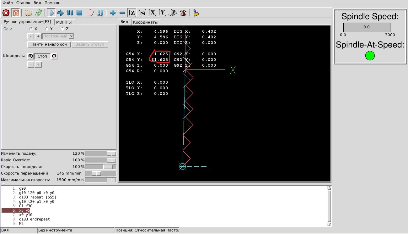

насчет g10, прилагаю скриншот. Получается, при возобновлении LinuxCNC сбивает оффсет, заданный с помощью этого кода?
Жаль, что g52 еще не реализован в LinuxCNC

Как написано в этом мануале, использование g52 в отличии от g92 не приводит к сбою в координатах при останове и последующем пуске.
Там же написано, что если возобновлять после g92, нужно отменить g92, а потом снова применить. Может это то, что нужно?

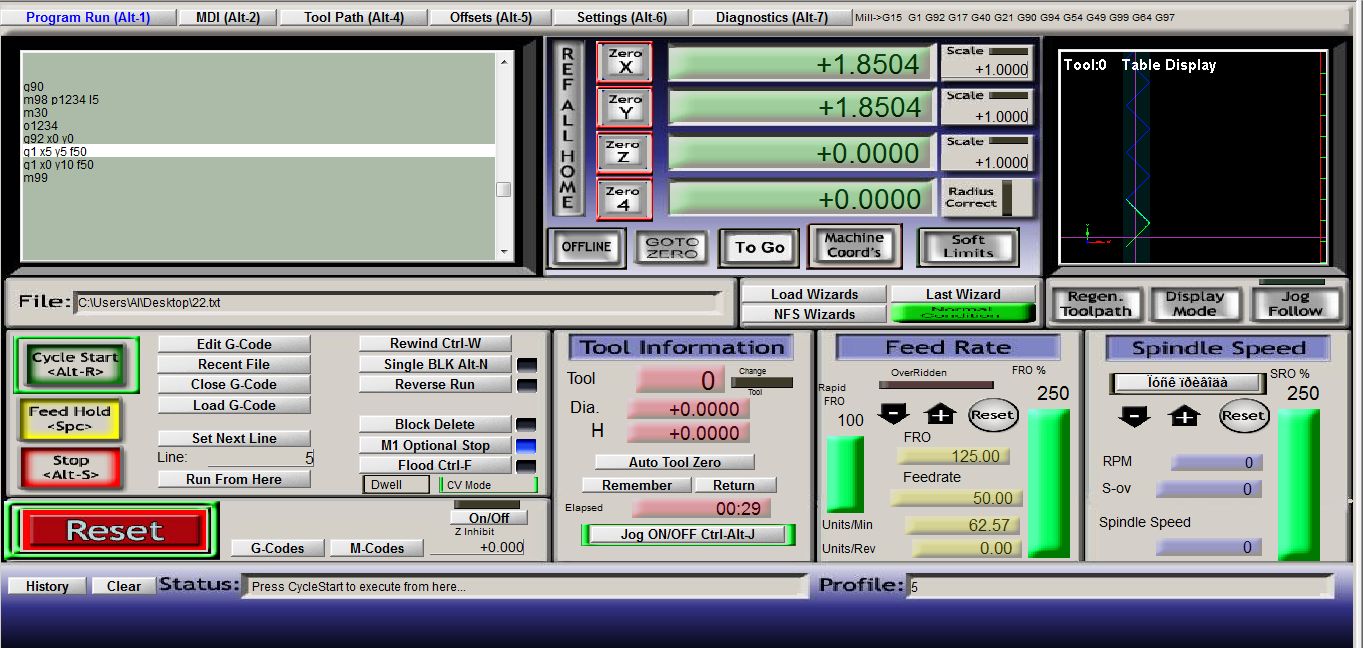

Это не работает. Попробовал тоже самое в маче. с g92 работает отменно. Координаты сами обнуляются, возобновляется откуда угодно. И главное траектория, инструмент постоянно ездит по первому треугольнику. Доехал до конца, "телепортировался" в начало и снова и снова..
Можно вообще любую фигуру повторять с возобновлением.
Просто не могу поверить, что в linuxcnc так нельзя сделать никаким образом.

В маче код, что на скриншоте работает прямо сразу. Там возможно, чтобы появилась отрисовка, надо обнулить все оси и нажать Regen toolpath.
И там смещение g54 ни в какую переменную не выводится, поэтому трюк с обнулением проходит.

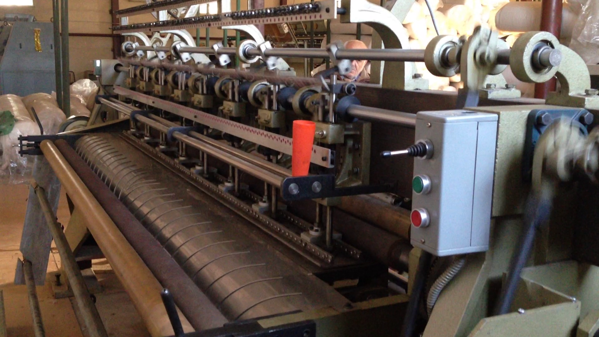

Фото прилагаю). Для меня после мача Linux CNC кажется каким то уж очень навороченным. Если просто остановить шпиндель кнопкой стоп шпинделя, то у меня станок встанет по feedhold, и будет ждать сигнала с датчика.
Получается, все проще гораздо, как я сразу не догадался. А по циклу с while, можно пример как реализовать его?
