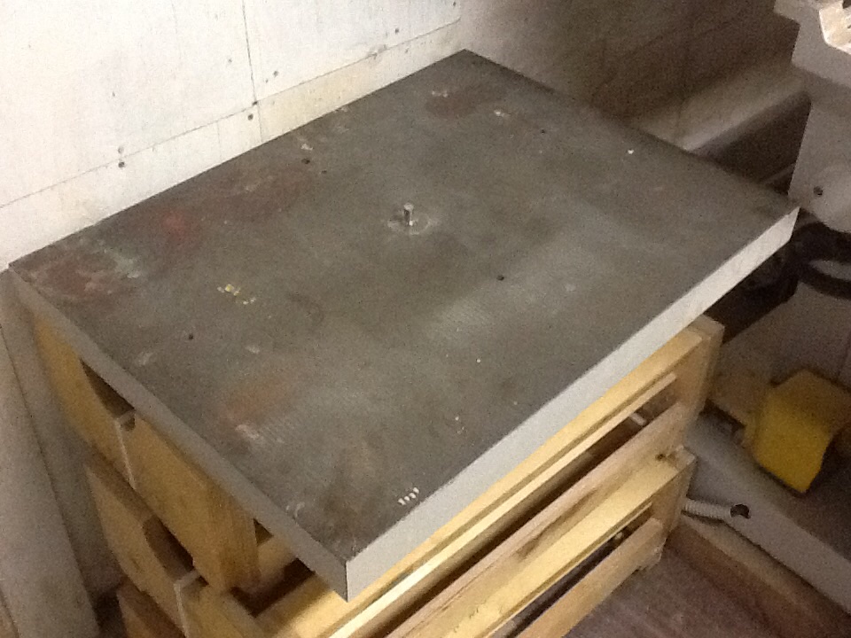

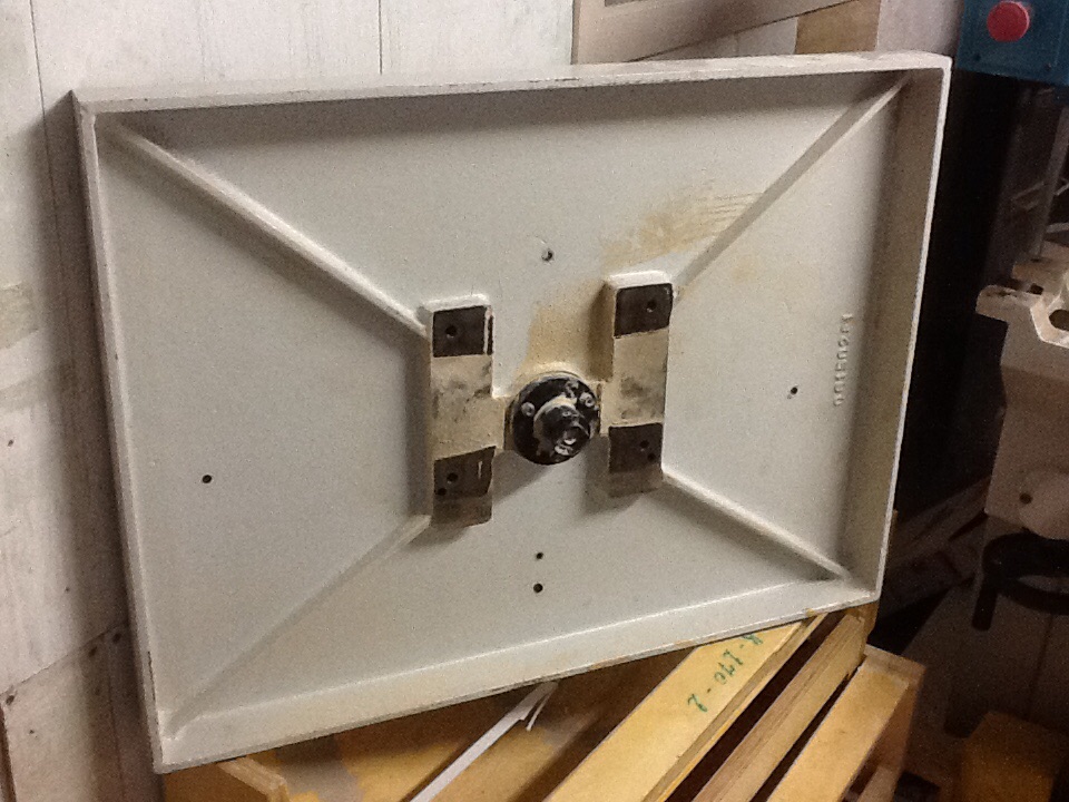

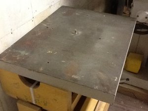

Продать я уже пробовал, максимум что предлагали за станок 40 тыс.руб ( а еще лучше бесплатно и чтоб с доставкой :hehehe:)
Поэтому в переделку ( надо же на чемто шишки набивать) или на разборку, один стол за десятку продать можно.
Проверил его поверочной линейкой, вроде ровно. Весит более 20 кг, вот из чего сделан не понял, железяка или чугунина.
По оси Z хочу понять, стоит ли оставить старый подъемный механизм или делать новый?
На следующей недели попробую собрать макет, тогда и будет видно, что делать дальше :thinking:

шпиндель у него пневматикой опускается?
Askov
Сообщения: 1098
Репутация: 732
Re: Переделка копировально фрезерного
Сообщение Askov »
vovafed писал(а):шпиндель у него пневматикой опускается?
Пневматика только поворачивает шпиндель, высота регулируется подъемным столом.

Я и собираюсь делать на профильных рельсах. На фото где стол с рельсами SBR, я показал само решение координатного стола. Но оно мне подходит, вот меня и интересует есть ли другие решения координатных столов?
Форэскз я нарисую, ну а эскиз в материале сделать мне гораздо легче, быстрее и нагляднее, да и заготовки от прежнего макета остались.
