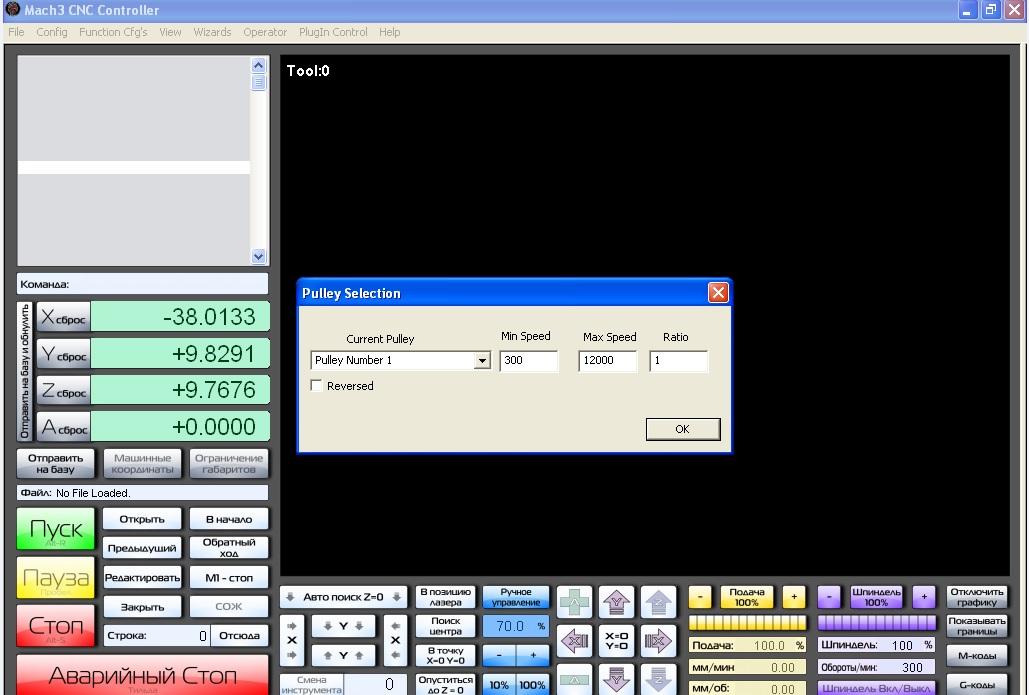

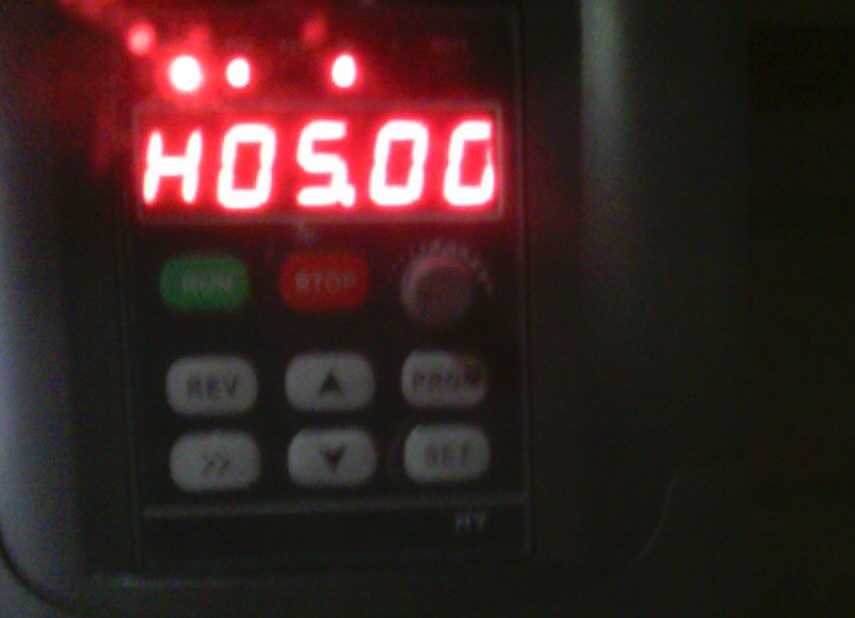

Здравствуйте.Подскажите почему у меня разница в частоте между инвертором и Mach3

Подскажите,Дабавляю обороты шпинделя по 10% с частоты 300(по 30 ) в Mach3?А на частотнике с частоты 500 по 10% (по 50).Как настроить что бы цифры были одинаковы?
45.jpg (13881 просмотр) <a class='original' href='./download/file.php?id=116769&mode=view' target=_blank>Загрузить оригинал (155.64 КБ)</a>
46.jpg (13881 просмотр) <a class='original' href='./download/file.php?id=116770&mode=view' target=_blank>Загрузить оригинал (74.66 КБ)</a>
стадо баранов ведомое волком всегда победит стадо волков ведомое бараном!

Выглядит так, как будто частотник показывает Герцы, а мач - обороты/мин. А у тебя параметры PD143 и PD144 правильно настроены?
