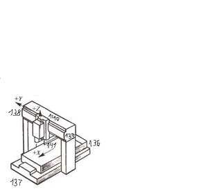

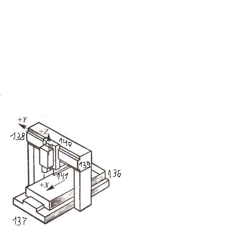

Нужна полная схема, как всё подключено. И последнии конфиги, все.
Что то совсем запутался. В электронике чудес не бывает....
И нужна схема расположения датчиков на осях.
shnek2007
Сообщения: 38
Зарегистрирован: 22 сен 2014, 09:59
Репутация: 3
Настоящее имя: Малиновский Виталий Владимирович
Re: Влияют ли значения Soft Limits? Они в импульсах указываю
Сообщение shnek2007 »
Схема расположения датчиков на осях:
Последние файлы конфигурации:
shema.jpg (14066 просмотров) <a class='original' href='./download/file.php?id=34195&mode=view' target=_blank>Загрузить оригинал (19.8 КБ)</a>
HomeEncoderZ.c
(5.22 КБ) 1427 скачиваний
Init3Analog.c
(3.92 КБ) 1431 скачивание

Добавь пожалуйста информацию, типа:
- ось зет едет в "+" и в конце срабатывает датчик 141 (или всё таки 140?).
shnek2007
Сообщения: 38
Репутация: 3
- ось зет едет в "+" и в конце срабатывает датчик 140

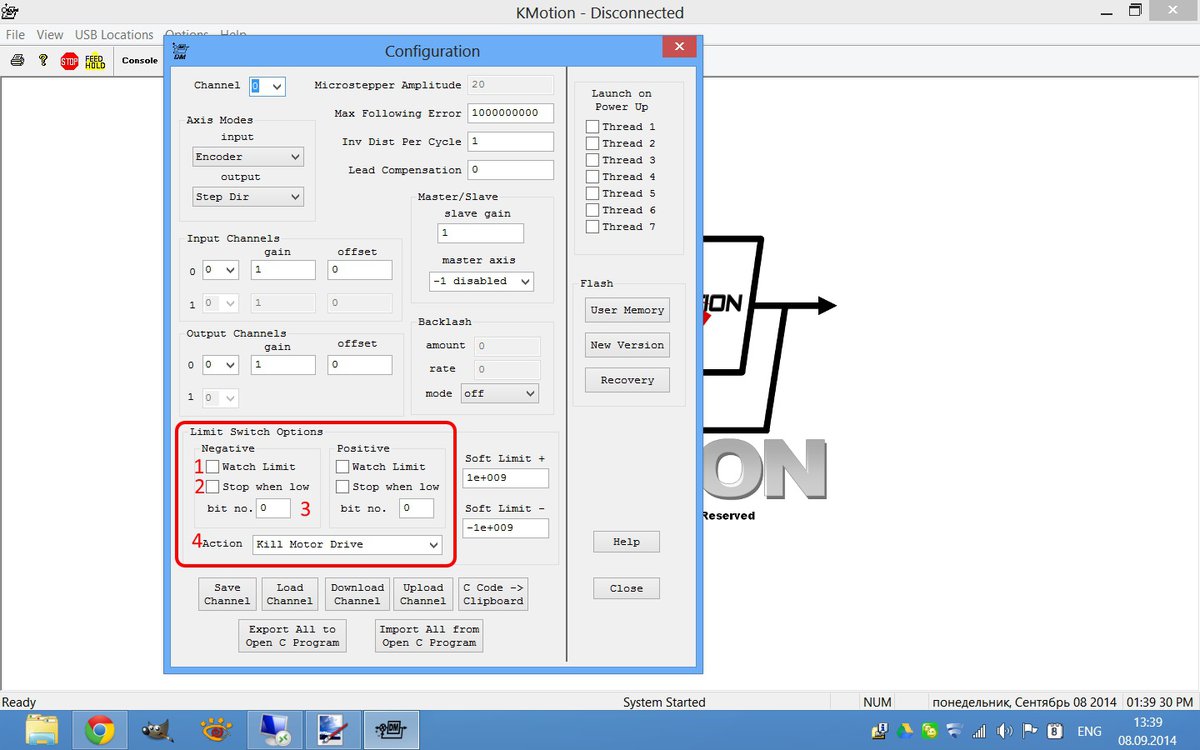

Думаю знаю в чем проблема. ;)
Смотри, код активации концевиков после нахождения НОМЕ, в примере тебе не подходит:
- ch2->LimitSwitchOptions=0x103 - это включение отслеживание концевиков, когда сигнал появляется;
- ch2->LimitSwitchOptions=0x10f - это включение отслеживание концевиков, когда сигнал пропадает;.
Меняй на второй вариант, и всё будет работать. ;)

Действительно, в этом была проблема. Поменял значения - все заработало как нужно.
Сам бы наверно и не нашел. Где эти значения брать:
0x103 сигнал появляется
0x10f сигнал пропадает
Или все это алгоритм языка программирования С++?

В Config and flash, когда выбираешь настройки концевиков, и если потом скопировать их в Си файл кнопкой, то там их видно.

Эти коды можно просмотреть после настройки "Config & Flash"
после експорта в си, там смотришь этот код. поэкспериментируй с разными галочками и значениями.
