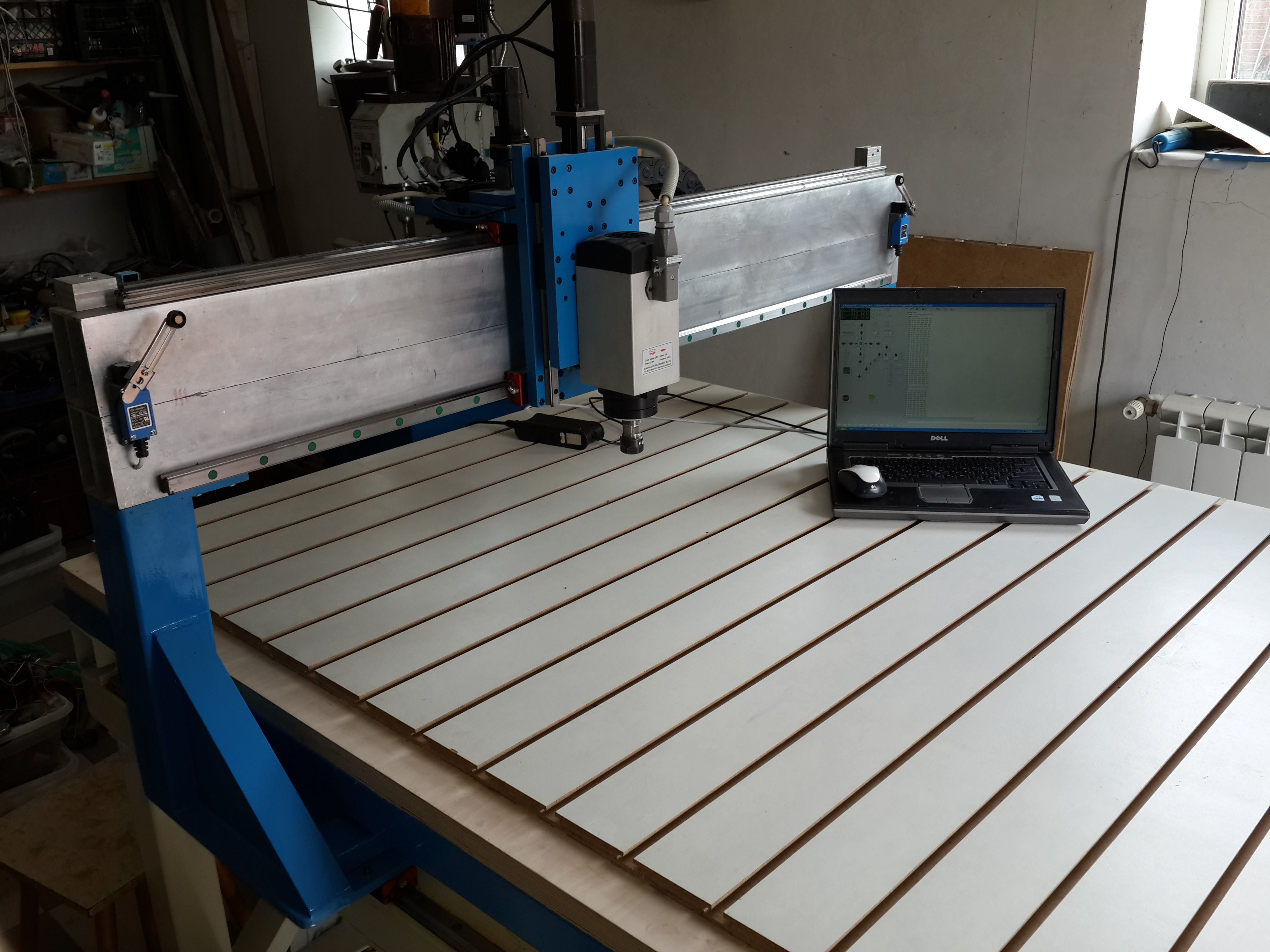

По совету товарищей я приобрел фанеру 15 мм и ЭКОНОМПАНЕЛЬ. В городе экономпанели в свободной продаже листами нет. Только в готовом изделии. Поэтому взял бу . Правда с поперечным расположением пазов, зато всего 500 руб лист.
Так что склею два слоя фанеры 15мм и слой экономпанели. Должно получиться неплохо.

Стол закончил. Два слоя фанеры 15 мм сферху экономпанель. На нее с помощью жидких гвоздей (чтобы не счищать ламинат на пегели) наклеил полоски 8мм МДФ. Получился такой сендвич. Сверху фрезернул. Получилось хорошо. Если зажимать без гаечного ключа с удлинителем :) то пазы не вырвет. так что спасибо Askov за совет с меня +.
На фото стол еще без фальшстола из МДФ
