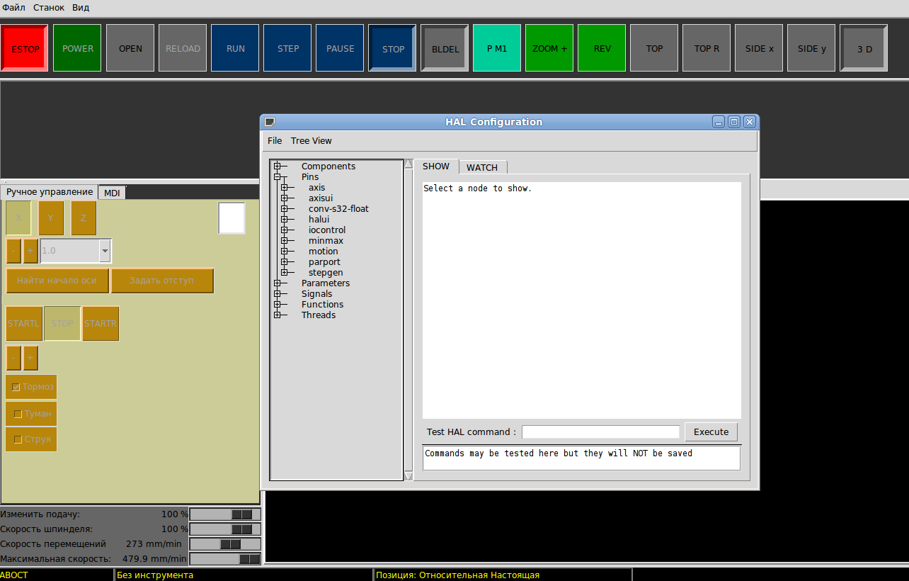

input.0.btn-trigger-что это означает для emc ? не могу понять предназначение.
погулял по установкам hal в програме-любопытная штуковина.видел много что связано с джойстиком ,(дергал) то кнопки то оси и вот думаю как в hal файле влючаются оси ....не ужели этим - (input.0.btn-trigger).тогда вопрос следующий в устанвках hal такого нет покрайней мере у меня .как быть пока не предумал.
предназначение кнопок в установке hal можна менять,как ?
Re: EMC2 и Joystick
Добавлено: 31 май 2012, 23:02
Виталий писал(а):input.0.btn-trigger-что это означает для emc ? не могу понять предназначение.
Это пины -они должны появиться ,если loadusr -W hal_input -KRAL .....загрузит компонент .
То есть -вот здесь:
Выделение_118.png (4014 просмотров) <a class='original' href='./download/file.php?id=5625&mode=view' target=_blank>Загрузить оригинал (63.14 КБ)</a>
должна появиться строка с названием твоего джойстика
Если есть-то покажи
Если нет:
для начала в хал файле убрать все строки,кроме загрузки loadusr ...........
и добиваться появления в хал конфигураторе
http://www.linuxcnc.org/docs/html/man/m ... put.1.html

Виталий писал(а):cnc.hal:85: Pin 'input.0.btn-trigger' does not exist
Скинь свой файл cnc.hal.
Вообще, ошибка говорит, что HAL не может найти пин input.0.btn-trigger, это пин компонента input, который работает с джойстиком. Но это также значит что компонент загрузился, а это значит, что джойстик он нашел.
Вот когда ты писал, что закоментировал все кроме loadusr и emc2 запустился, надо было сделать halcmd show. Эта команда показывает все доступные пины. Там бы мы увидели как называются пины твоего джойстика, они были бы типа input.0.[...]. Потом эти пины надо подключить к пинам HAL.
В принципе, вместо halcmd show можно использовать меню hal configuration, как писал nkp, но из текстового фала проще скопировать все названия пинов ;).
ЗЫ Не бойся линуха, он на самом деле простой. надо только чуть-чуть его понять и потом все пойдет гораздо проще. И главное не пугайся всяких незнакомых слов, через месяц все встанет на свои места :).
В итоге: ждем cnc.hal и вывод halcmd show во время запущенного emc2.

Nick писал(а):Вот когда ты писал, что закоментировал все кроме loadusr и emc2 запустился, надо было сделать halcmd show. Эта команда показывает все доступные пины. Там бы мы увидели как называются пины твоего джойстика, они были бы типа input.0.[...]
у меня в hal файле добавлена только одна строчка -loadusr -(W hal_input -KRAL 2-Axis,8-Button)
с ней я могу запустить емс (джойстик соответственно не работает) дальше в програме смотрю в установки hal inpat.o
то что связано с джойстиком я могу выдеть как соответствующие пины реагируют на нажатие .но я не вижу там пина input.0.btn-trigger.
