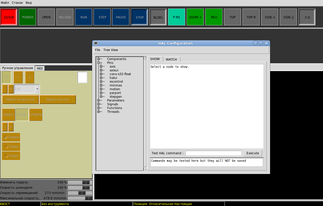

вот сам пытаюсь шамонить .когда убирою с hal все строчки что касаются <= input.0.btn-trigger => axis.0.jog-enable емс стартует но джойстик мертвый.
да я убрал еще строчки с осью 2 я т ак понимаю это ось z?
Виталий
Сообщения: 223
Зарегистрирован: 26 янв 2012, 20:30
Откуда: Полтава
Re: EMC2 и Joystick
Сообщение Виталий »
input.0.btn-trigger-что это означает для emc ? не могу понять предназначение.
погулял по установкам hal в програме-любопытная штуковина.видел много что связано с джойстиком ,(дергал) то кнопки то оси и вот думаю как в hal файле влючаются оси ....не ужели этим - (input.0.btn-trigger).тогда вопрос следующий в устанвках hal такого нет покрайней мере у меня .как быть пока не предумал.
предназначение кнопок в установке hal можна менять,как ?

Это пины -они должны появиться ,если loadusr -W hal_input -KRAL .....загрузит компонент .
То есть -вот здесь:
Выделение_118.png (4244 просмотра) <a class='original' href='./download/file.php?id=5625&mode=view' target=_blank>Загрузить оригинал (63.14 КБ)</a>
должна появиться строка с названием твоего джойстика
Если есть-то покажи
Если нет:
для начала в хал файле убрать все строки,кроме загрузки loadusr ...........
и добиваться появления в хал конфигураторе
