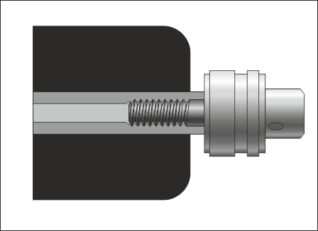

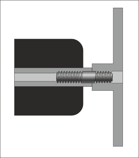

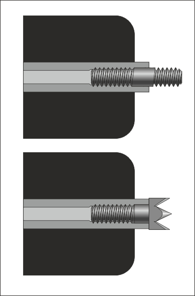

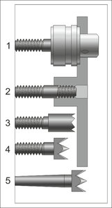

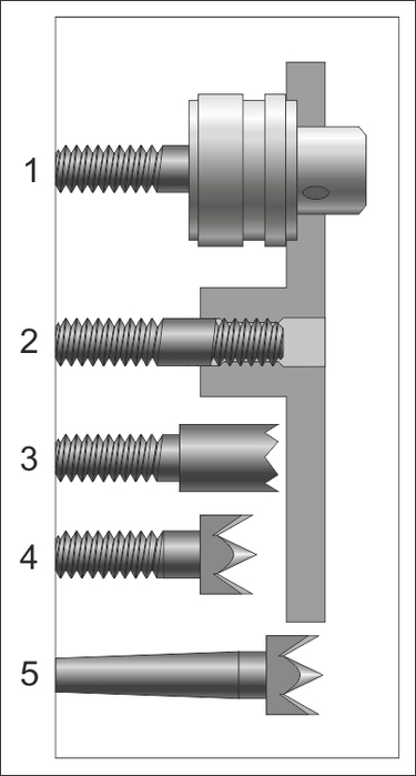

Может, как на школьных токарных по-дереву? Небольшое отступление о креплении заготовок в токарном по дереву.solanto писал(а):В общем ума не прилажу как заготовку крепить![]()
Примеры: Привожу основные элементы, необходимые вам для крепления заготовки в станке.
Резьбовой хвостовик или конус морзе (нижний рисунок) согласован с посадочным отверстием шпинделя. Я ориентируюсь на свой станок, описанный в дневнике, где шпиндель с резьбой.
1. Патрон трёхкулачковый самоцентрирующися;
2 — Планшайба;
3 и 4 — два вида гребёнок;
5 — Гребёнка или вилка или трезубец с конусом морзе.
Шпиндель оснащён сменными насадками для крепления обрабатываемых заготовок. У данного вала для насадок имеется резьбовое посадочное место.
На схеме показан переходник с двухсторонней резьбой и трезубец с резьбовым хвостовиком в отверстии шпинделя. С просторов инета...
