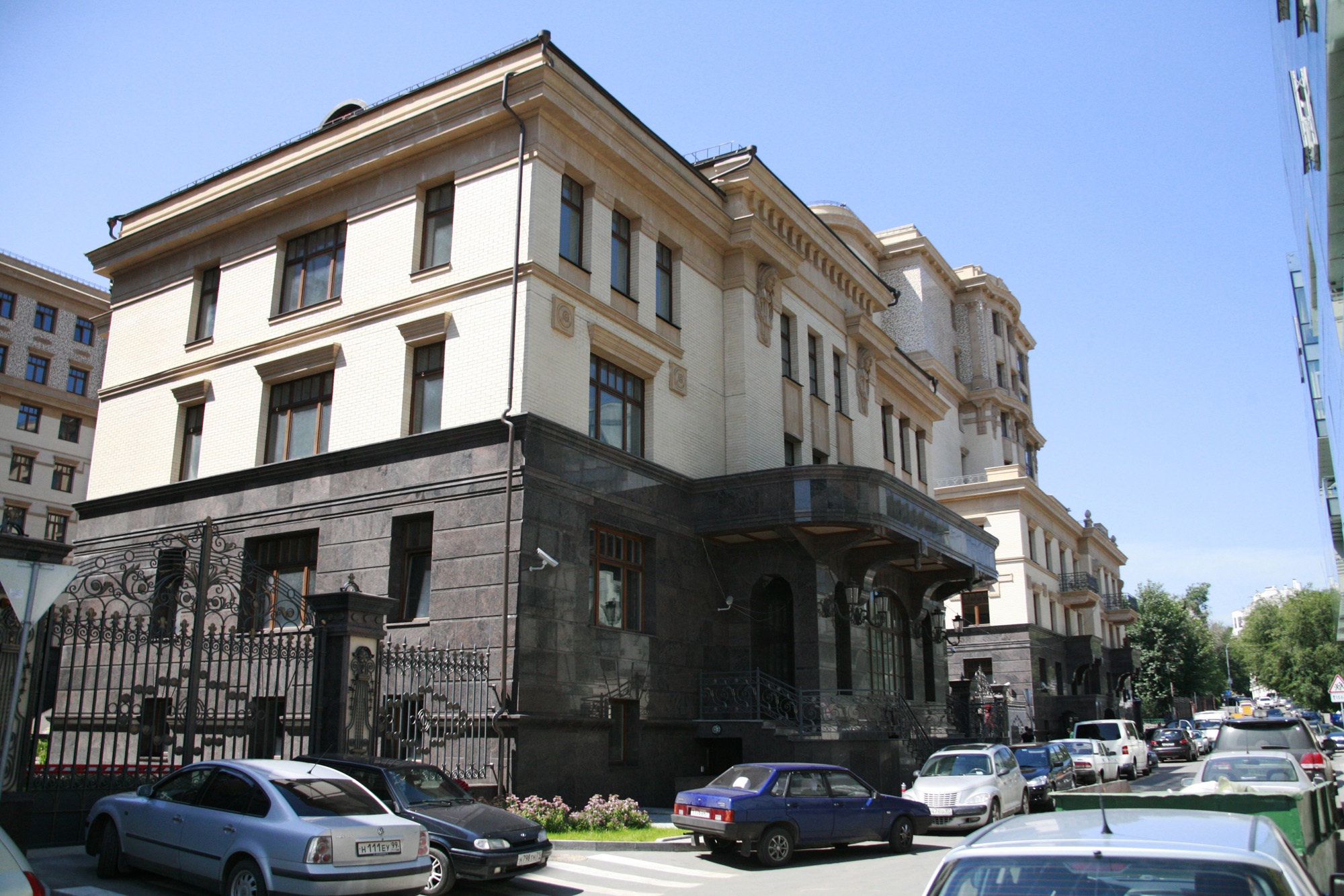

Сообщение Askov »
Сверлить- алмазным сверлом если победитовым, то без долбежки, вода лишней не будет.
Клеить - " сикодур" , как правильно называется если интересно, явки и пароли сдам в понедельник. Лучше клея не видел, держит на мертво. :good: Мы используем на фасадах, исправляет любой косяк.
PS. Пока сочинял первый текст, уже написали про химию.
Химия тоже хорошо, но там большие диаметры дюбелей.
Для ювелирки лучше "сикодур".
Все материалы проведены на собственной шкуре :cheesy:

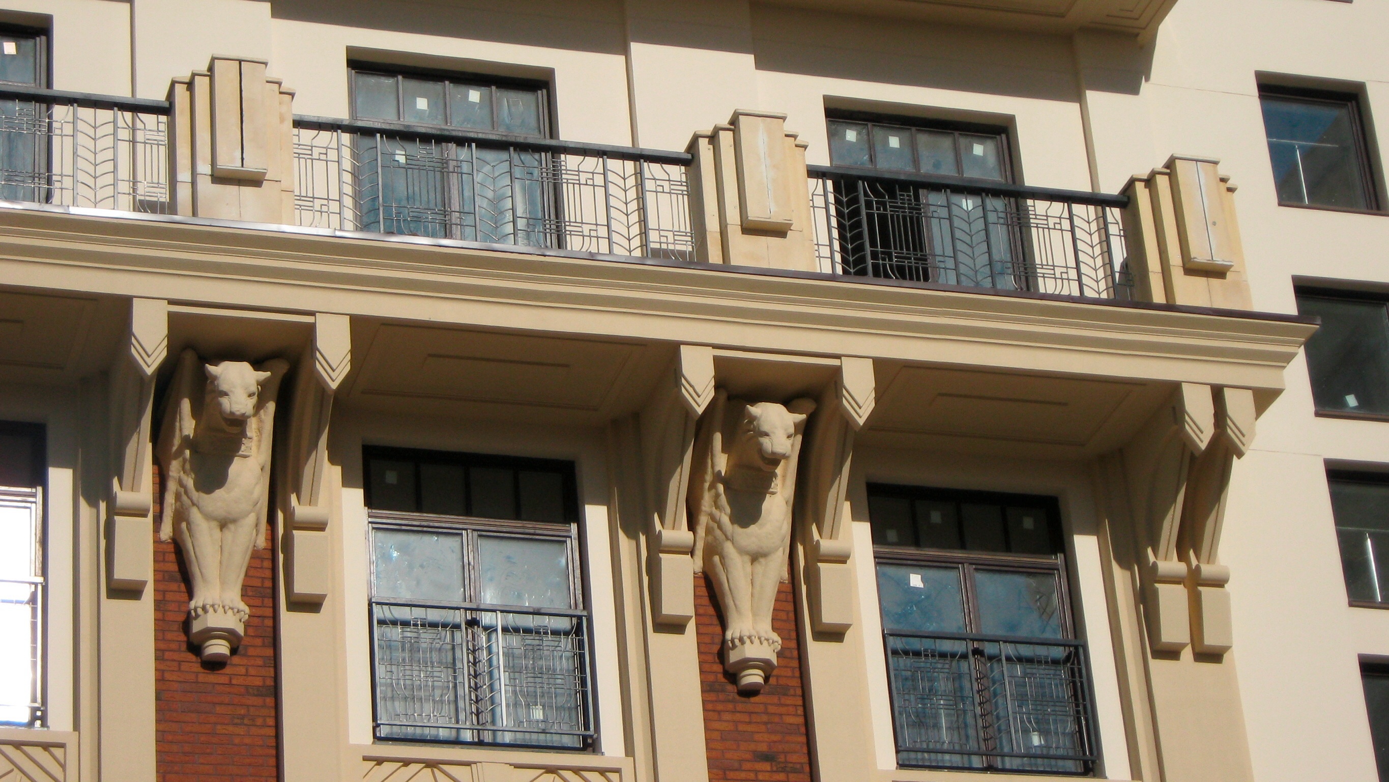

Гаргуля держится на четырех шпильках м12, вес 200кг, высота 27м.(скульптура автора) (3214 просмотров) <a class='original' href='./download/file.php?id=32529&mode=view' target=_blank>Загрузить оригинал (1.11 МБ)</a>
Здесь использовалась химия, женское лицо, вес более 300кг. (3214 просмотров) <a class='original' href='./download/file.php?id=32531&mode=view' target=_blank>Загрузить оригинал (766.24 КБ)</a>
