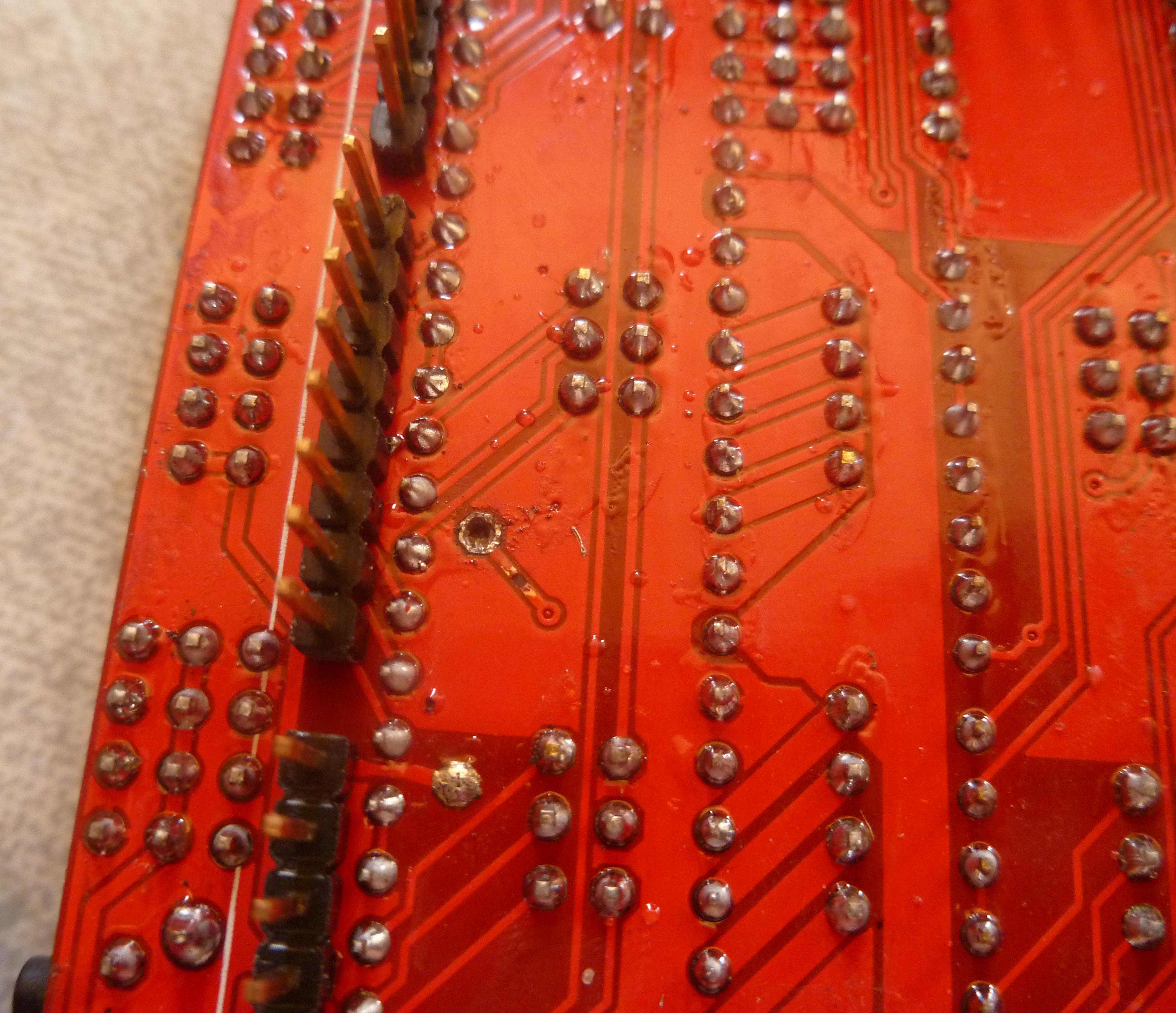

Vожеnt поздравить)) Движки заработали)) Я перепоял стабилизатор напряжения!) только вот такая теперь проблема, до чп БП обеспечивал работу и ардуино и лсд, а теперь при питании ничего не горит. Ни зеленый светодиод на ардуино ни лсд, в чем может быть проблема?
PS движки работают если подключить юсб.

Maxekb77
Сообщения: 1628
Репутация: 285
Откуда: Екатеринбург
Re: Ramps, лсд монитор заполняется квадратами
Сообщение Maxekb77 »
MIHAnik22, Боюсь что вам дальше самому разбираться придется, что там у вас наделано - уже никому не известно и непонятно.

Maxekb77, что там разбиратся) просто поменял стабилизатор напруги на 78L, он греется. Следовательно он не подходит, либо где то пробито.

Maxekb77,могу с уверенностью сказать что шаговики живые, и вольтаж давно поменял. Скажите такой момент пожалуйста если питать только рампс без ардуины, сколько должно выходить на пинах которые подключаются к группе power на ардуино? Если перечислять их с права на лево 12v,0,0,0... и.т.д так?
PS выпаял диод с одной стороны показывает 1 на прозвон с другой на прозвон 680, это норма не знаете? этот диод сразу после флажков.

отпаял второй диод, звонится в обе стороны, и около него дорожка какя то подозрительная, я не знаю как пробитые платы выглядят, по фото определите?

Вот дорожка ,в центре фото, около этого диода.

сгоревшая еще в самом верху дрянь какая то
Дорожка на фото - явно перегоревшая.
Диод в одну сторону должен показывать около 600-700 мВ, а в обратную - отсутствие тока (обычно - единица без нолей).
