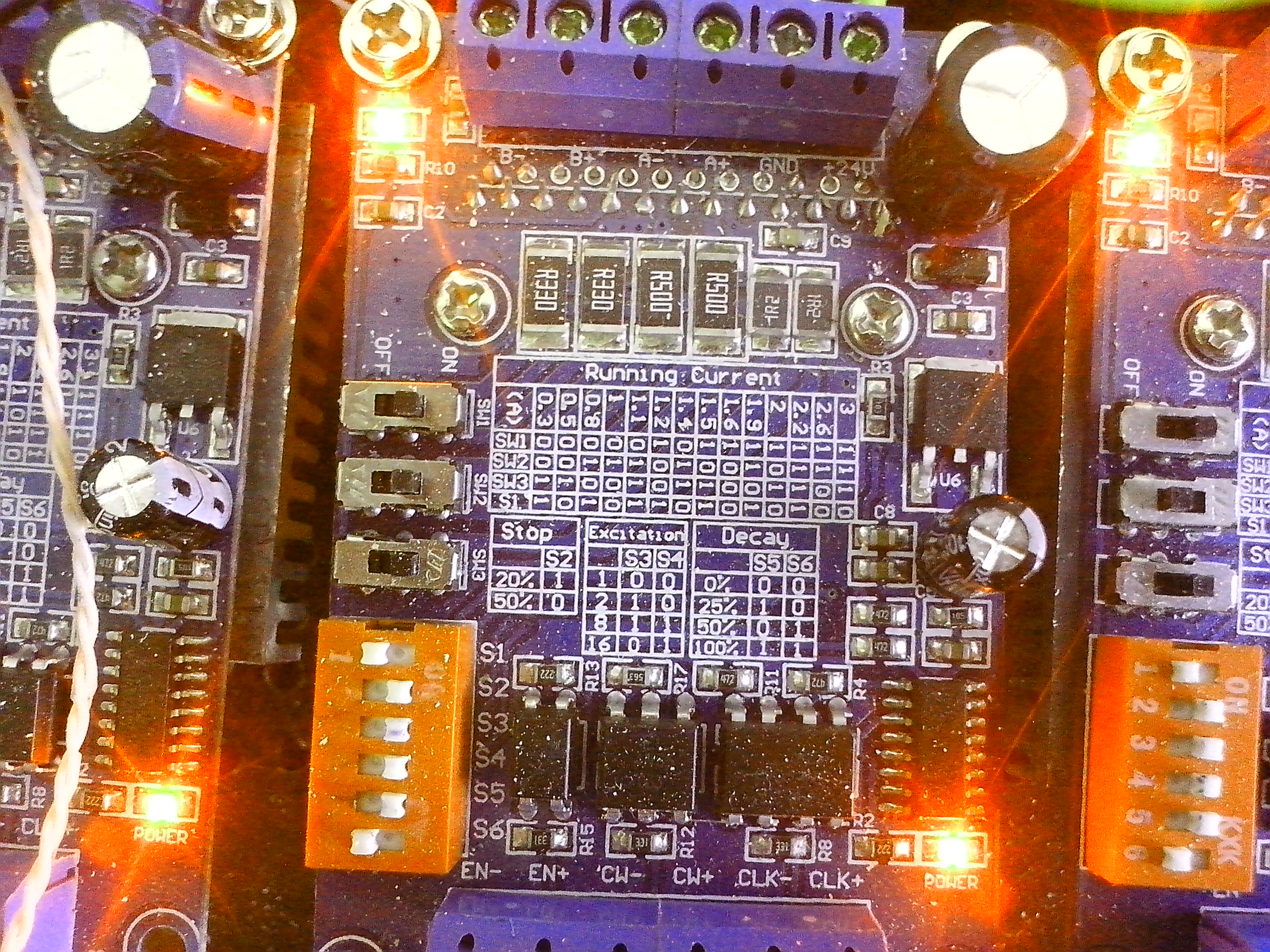

Тенгель
Сообщения: 1796
Репутация: 619
Откуда: Чита
Re: NCstudio
Сообщение Тенгель »
Эти драйвера 24 вольта запитывать надо, на 12 будут еле шевелиться.

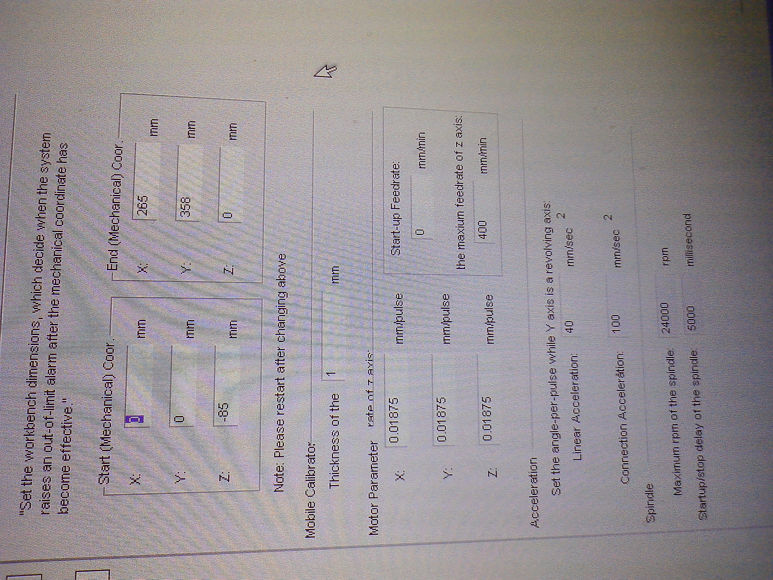

Re: NCstudio
Сообщение atom12 »

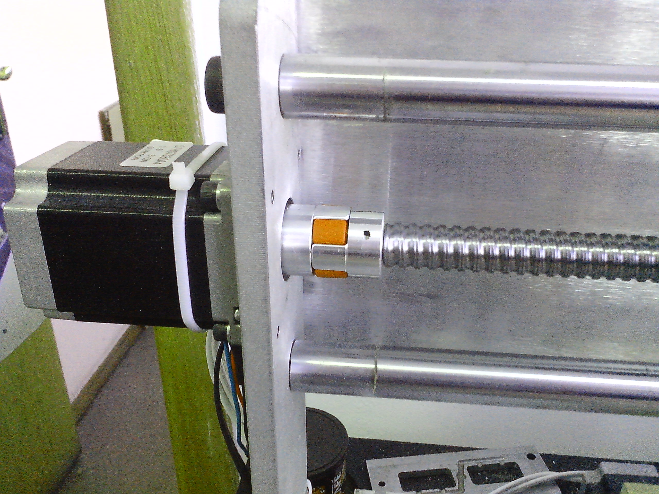

Спасибо всем за подсказки)))вроде все поехало))но почемуто со значением 0.03125 не правильно все ?получается значение 0.01875)))и все зашибись гоняет)))
atom12
Сообщения: 345
Зарегистрирован: 20 авг 2013, 10:58
Репутация: 179
Re: NCstudio
Сообщение atom12 »
А всетаки почему такой странный коэффициент 0.01875получился?я его методом тыка подобрал линейкой померил коэфтциент .003125 умножил на 6)))это как я понимаю не совсем правильно )))но если мерить электронным штангелем то все правильно)))странно?

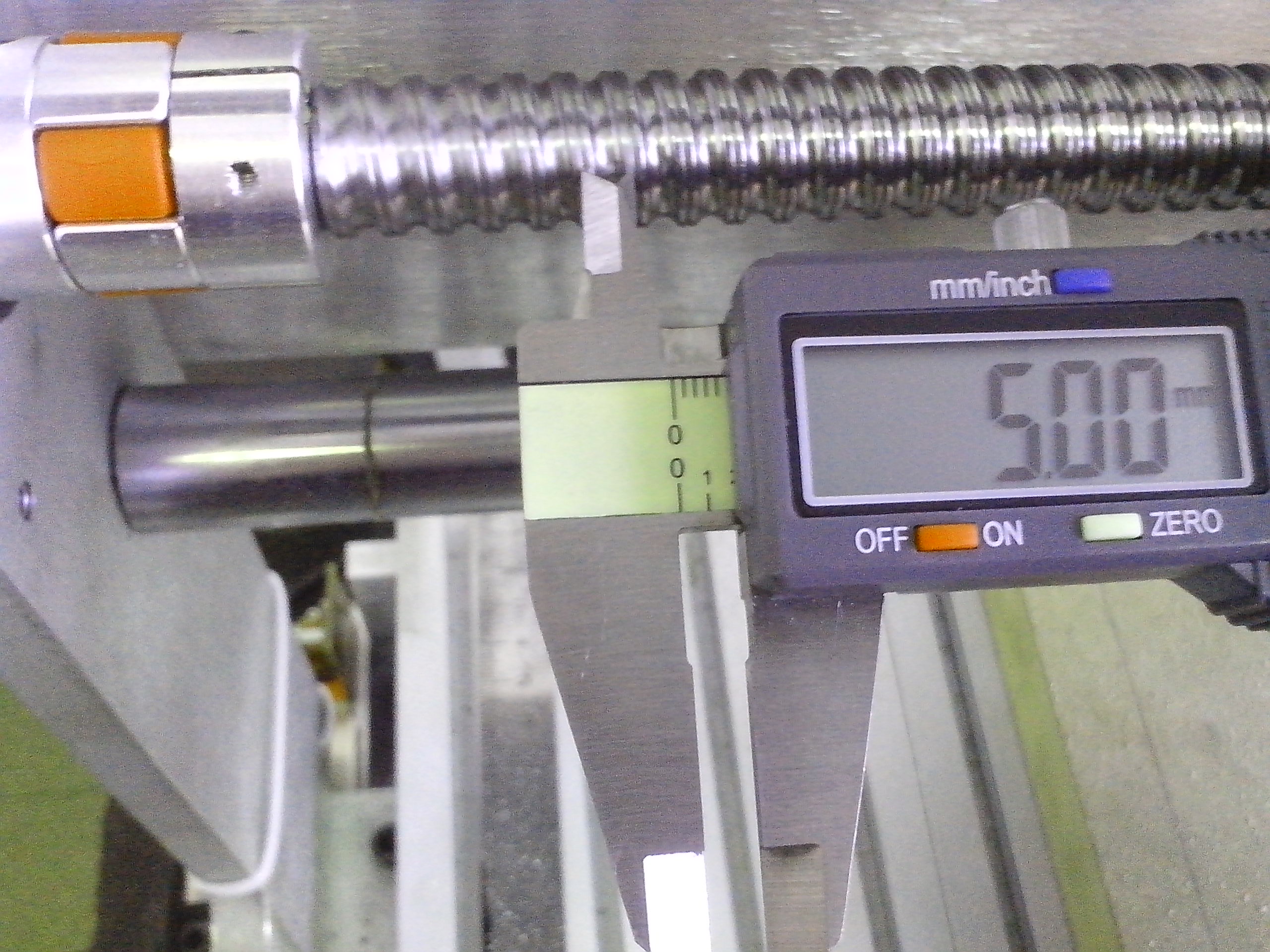

sertix
Сообщения: 617
Репутация: 138
Re: NCstudio
Сообщение sertix »
Ходовой винт у тебя наверное с шагом 3мм, а не 5мм?
atom12
Сообщения: 345
Репутация: 179
Re: NCstudio
Сообщение atom12 »
sertix писал(а):Ходовой винт у тебя наверное с шагом 3мм, а не 5мм?
шаг 5! вручную проворачиваю один оборот на 5 мм портал проезжает))
Re: NCstudio
Давай с самого начала - просто обычный шаговый мотор на 200 шагов, напрямую без всяких ременных редукторов вращает винт ШВП с шагом 5 мм, на драйвере установлен режим полного шага, и при этом станок нормально работает при задании коэффициента 0,01875?
Может фото покажешь чего-нибудь, чтобы проще представить?

Я не знаю, поможет ли это, но процитирую слова нашего форумчанина, который купил у меня недавно красную плату :
" Моя работала на 47000Гц, а эта на 150000Гц. Доволен, что перешел с 1/10 на 1/32 шага при той же скорости. Моя плата этого не позволяла. С настройкой импульсов тоже разобрался. Во второй версии рассчитанные импульсы умножаются на два, а в третьей на три."
Сообщения: 2893
Re: NCstudio
Тенгель писал(а):
atom12 писал(а):А всетаки почему такой странный коэффициент 0.01875получился?я его методом тыка подобрал линейкой померил коэфтциент .003125 умножил на 6)))это как я понимаю не совсем правильно )))но если мерить электронным штангелем то все правильно)))странно?
Если быть совсем точным, то частота получается 141000Гц. Это для расчетов. А так, скорее всего частота на красных платах так и осталась 47000Гц. Просто китайцы каким то образом узнали про разработку фильтра Михаила Юрова и сделали подобное в своей плате. Если серьезно, то при пошаговом перемещении ручным генератором на плате с коэффициентом 3 (так называемая 3 версия) при подаче одного импульса мотор делает три микрошага. Опытным путем подобрал для себя шаг 1/24. При стандарте пришлось бы прописывать в строке с импульсами цифру 0,0010416666666667. А на красной плате умножив на три прописываем 0,003125. максимальную скорость с таким микрошагом можно выставить 8812,5мм/мин. При микрошаге 1/8 скорость можно получить 26437,5мм/мин. В общем плата с так называемым "методом Юрова". Метод становится именем нарицательным!

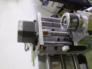

Всем Здравствуйте !!
появилась еще одна проблема помогите разобраться
все тот же контролер NCStudio
пытаюсь вырезать плату , в ARTCAMe задаю толщину текстолита 2.1 мм шаг по Z 0.5 станок прорезает 2.7 мм почему так?
при этом если перемещать в ручном режиме или при вводе G кода(в программе /ncstudio) по осям перемещение правильно происходит.

драйвер шаговика (3112 просмотров) <a class='original' href='./download/file.php?id=34563&mode=view' target=_blank>Загрузить оригинал (1.28 МБ)</a>
драйвер шаговика

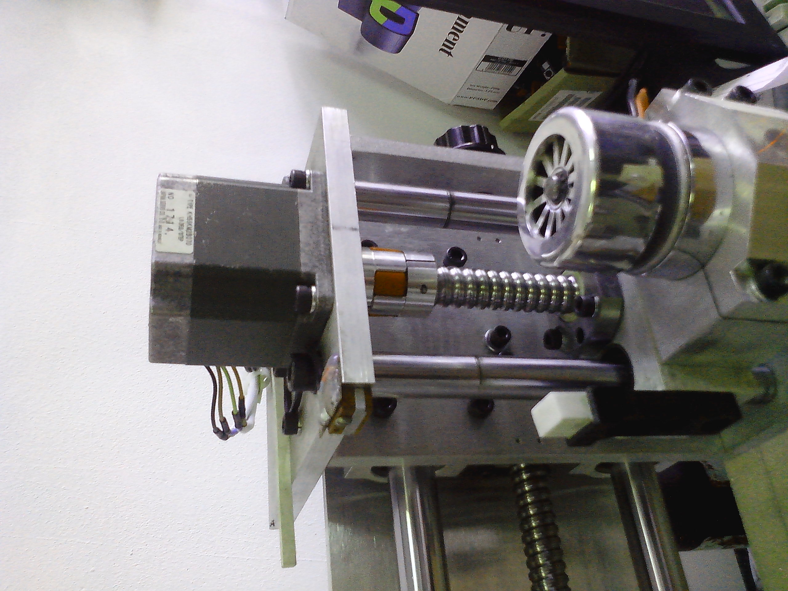

IMG_20141008_103136.jpg (3112 просмотров) <a class='original' href='./download/file.php?id=34564&mode=view' target=_blank>Загрузить оригинал (870.94 КБ)</a>
IMG_20141008_103143.jpg (3112 просмотров) <a class='original' href='./download/file.php?id=34565&mode=view' target=_blank>Загрузить оригинал (658.94 КБ)</a>
IMG_20141008_103304.jpg (3112 просмотров) <a class='original' href='./download/file.php?id=34566&mode=view' target=_blank>Загрузить оригинал (748.07 КБ)</a>
настройки (3112 просмотров) <a class='original' href='./download/file.php?id=34567&mode=view' target=_blank>Загрузить оригинал (1.62 МБ)</a>
настройки

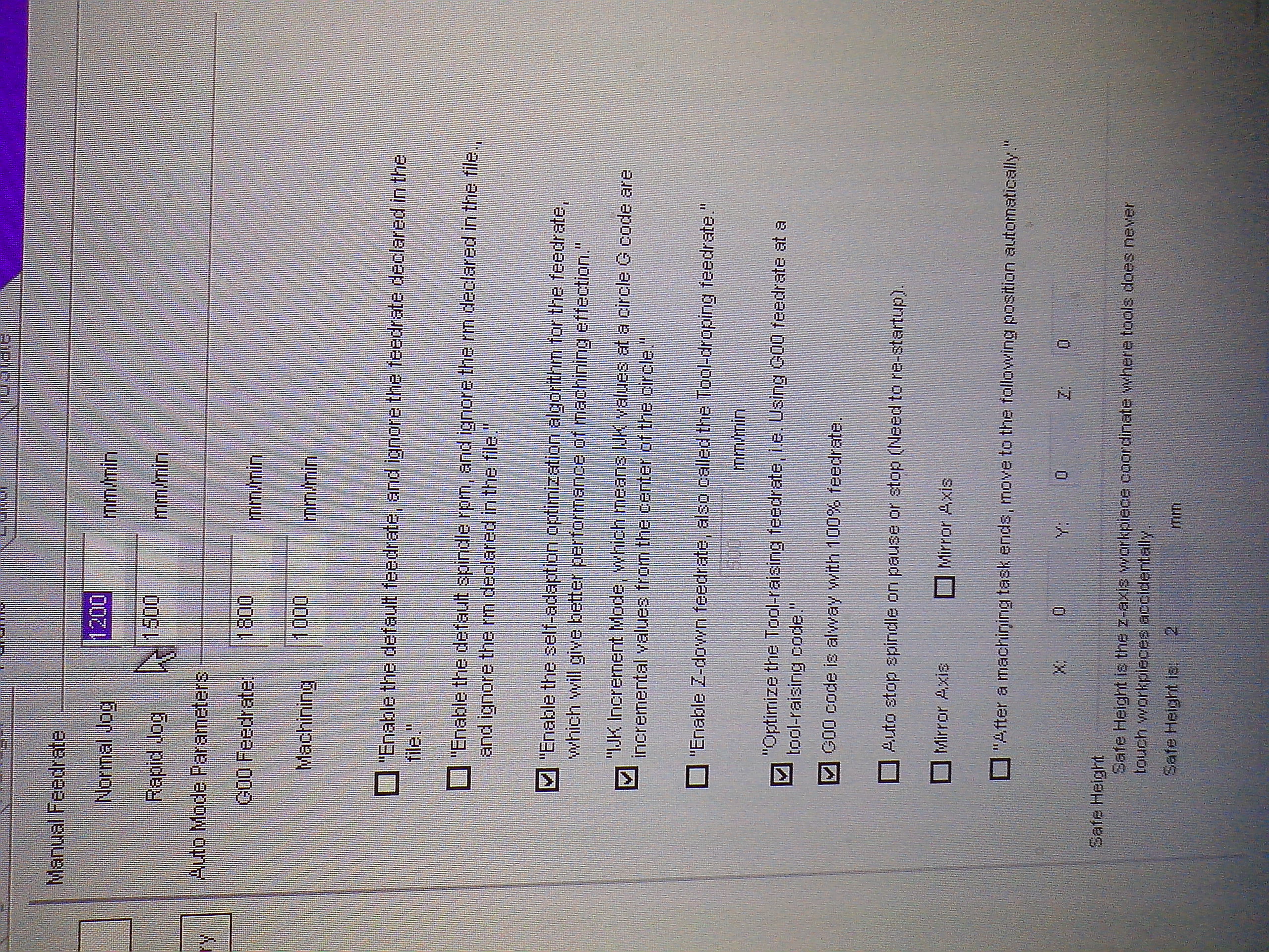

IMG_20141008_103403.jpg (3112 просмотров) <a class='original' href='./download/file.php?id=34568&mode=view' target=_blank>Загрузить оригинал (1.53 МБ)</a>
Fisher
Сообщения: 3317
Репутация: 424
Откуда: Киров
Re: NCstudio
Сообщение Fisher »
Что с параметрами инструмента в арткаме?
Если резать прямо из NC-Studio - какой результат?

Re: NCstudio
Сообщение atom12 »
в арткаме фреза 1 мм 0.5 за проход скорость 10мм\сек подача врезания 4 мм\сек.
как резать из ncstudio?
Fisher
Сообщения: 3317
Репутация: 424
Откуда: Киров
Re: NCstudio
Сообщение Fisher »
Написать самому простой код для фрезеровки квадрата какого-нить
