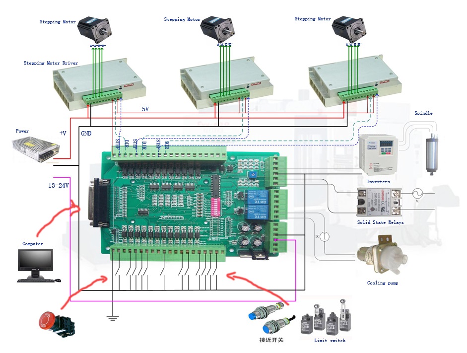

Неужели ни у кого нет идей как бороться с этой напастью братцы?
Напоминаю предисторию...посередине "тяжелой" программы станок пишет NO DATA и соответственно замирает. Пробовал на разных компах пилить везде одна и та же история.
Re: SUDA 3025 выполз глюк (портит заготовки)
Вот не лень тебе с этими микросхемами возиться, может проще управлять станком с компа?
Либо, если на плате управления есть входы step/dir тупо распаиваешь на них LTP кабель, ставишь mach и управляешь с него.
Либо, если их не найти, покупаешь 3 драйвера, и все тоже самое. С хорошими драйверами станок может даже начать лучше работать.
Но придется найти новый комп с LPT... Кстати, не пробовал управлять не с ноута, а с обычного компа? Может это ноут с режимами энергосбережения чудит...

"Либо, если их не найти, покупаешь 3 драйвера, и все тоже самое. С хорошими драйверами станок может даже начать лучше работать."
Вот этого я если честно не понял ваще... что есть драйвер...для меня компьютерщика драйвер это управляющий файл. Еще драйверами постопроцессор называют а ты что то другое имеешь ввиду?!
Первым делом повырубал все энергосбережения до которых тока можно дотянуться... Пробовал с 3х ноутов, одинаковая фигня. При том что такой же станок у коллеги с ноута работает уже года 3... Ноут постоянно к сети подключен к слову.
вот блочная cхема того что предложил Nick

NightV писал(а):вот блочная cхема того что предложил Nick
Интересная платка - НЦстудио?
Бо ЛПТ физически не передаст более 17 сигналов(считаем количество оптронов на платке :) )
megagad писал(а):Интересная платка - НЦстудио?
без понятия :hehehe: , по быстрому нагуглил для примера.
вроде "крутых" микрух на платке нет :thinking: хотя я в них не спец, свою платку я разрабатывал сам, под свои нужды

temish писал(а): Вот этого я если честно не понял ваще... что есть драйвер...для меня компьютерщика драйвер это управляющий файл. Еще драйверами постопроцессор называют а ты что то другое имеешь ввиду?!.
Драйверы шаговых двигателей (контроллеры) — специализированные устройства управления шаговыми двигателями.
