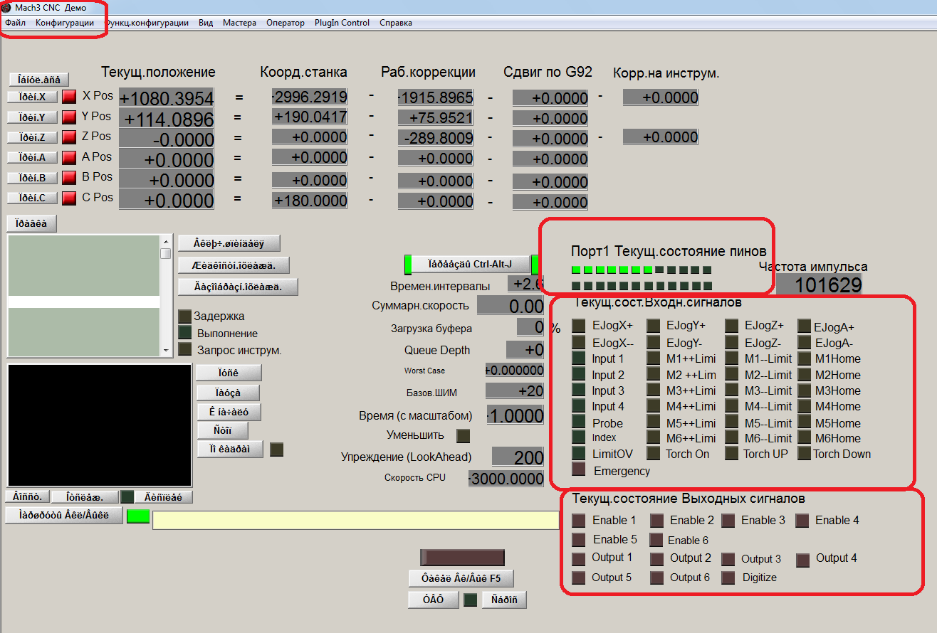

Re: Странные глюки в mach3
rean32 писал(а):Скачайте прогу XPLPt (показывает состояние порта в данный момент времени) и просто посмотрите без мача,
можно и в Маче посмотреть
111.png (5465 просмотров) <a class='original' href='./download/file.php?id=31983&mode=view' target=_blank>Загрузить оригинал (130.51 КБ)</a>
rean32 писал(а):Что смертельно опасно кстати.
ужасно опасно :)

Похоже круг проблем резко сузился. Приехала плата опторазвязки, собрался её установить (старую, на которую были подозрения, пока не снимал), решил включить станок, покатать каретку. Не тут то было. Сервы прямо с включения выдают ошибку, перезагрузкой мозгов серв путем отключения питания, проблема не решается, включил - серва в alarm со старта уходит. На мторы напряжения удержания не подается. Вывод: сбои были именно в сервопаках. Моторчики прозвонил, все обмотки с одинаковым сопротивлением, КЗ и обрывов нет, запахов посторонних не присутствует.
