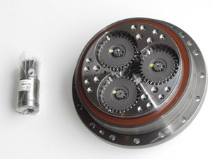

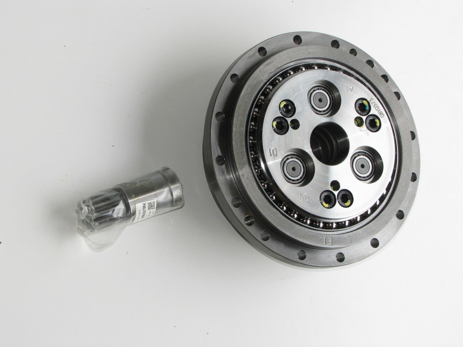

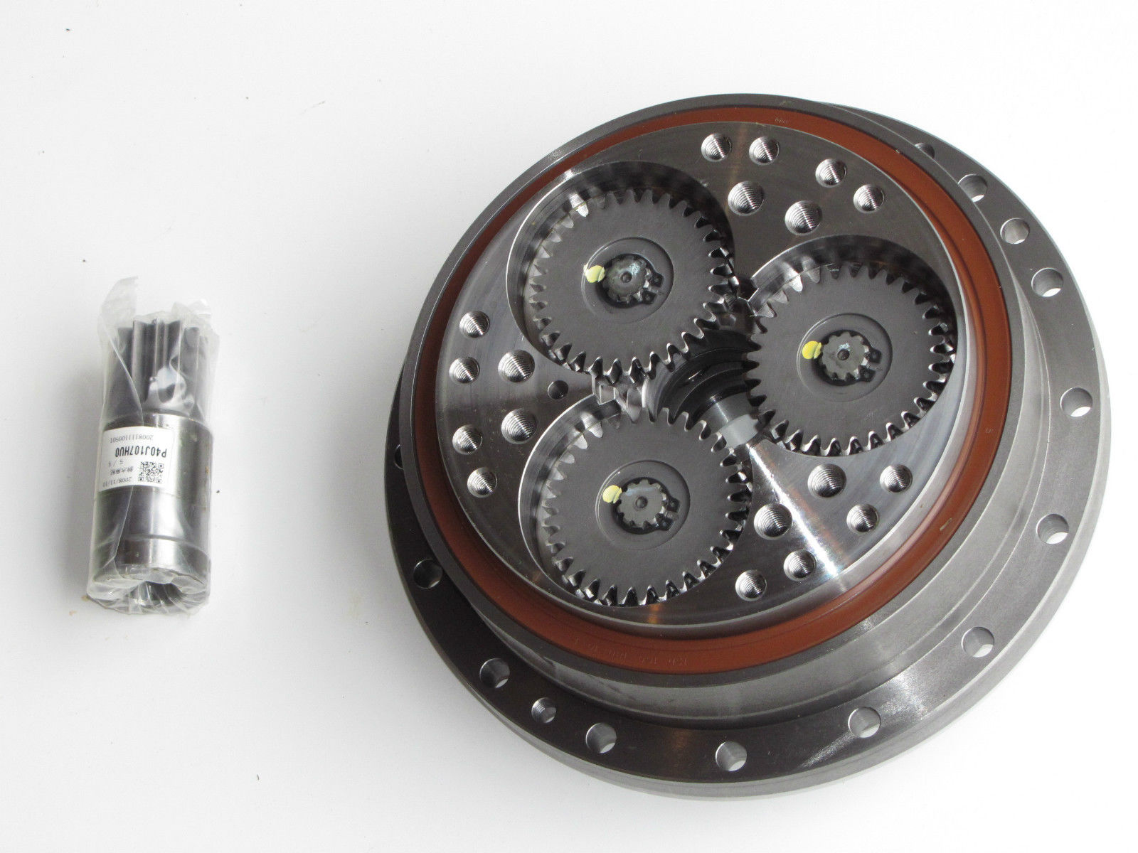

Re: Манипулятор
mhael писал(а):Есть у меня такой. Собственно в манипуляторах Kawasaki такие и стояли (стоят)
http://www.ebay.com/itm/151372374340
А что у него внутри? (я вообще-то ждал, что Афтаев этот вопрос задаст... но раз он не задал, спрошу я :) )
Вот нашел пару фоток...
Кстати, на счет шлифовки, гопоциклоиду тоже шлифуют?
$(KGrHqFHJBUFBS,7ibH(BQZcIj,OIg~~60_57.JPG (3210 просмотров) <a class='original' href='./download/file.php?id=31619&mode=view' target=_blank>Загрузить оригинал (189.72 КБ)</a>
$T2eC16dHJHEE9ny2sq80BQZcIYEo+g~~60_57.JPG (3210 просмотров) <a class='original' href='./download/file.php?id=31620&mode=view' target=_blank>Загрузить оригинал (217.8 КБ)</a>

Re: Манипулятор
Сообщение mhael »
Nick писал(а):интересно что именно внутри Kawasaki стоит
Ну свой я разбирать не буду. Редуктор фирмы Sumitomo. Вот такой же http://www.ebay.com/itm/111172664997. Конструктивно вроде этого http://www.youtube.com/watch?v=MBWkibie_5I

Всем привет! Насколько я знаю, на снимке и видео подшипниковые редукторы, думаю, их изготовить самим будет проблематично. Если покупать, набтеско дорого, может попробовать найти б/у. Кстати в роботах КУКА стоят именно такие редукторы, их плюс, возможность передачи большого момента и очень высокая точность. Как вариант, может стоит поставить волновые редукторы, которые дешевле, для изготовления скульптур тоже подойдут.
