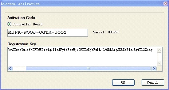

spiden
Сообщения: 4
Зарегистрирован: 31 май 2016, 11:43
Настоящее имя: Денис
Re: Плата USB6560T4V2 и USB-контроллер от Planet-CNC
Сообщение spiden »
Так что это безнадега или есть какое решение???
Китайцы пишут что-то про то что этот код 2 раза вводить надо но пока ничего не получилось....

vit_rus
Сообщения: 121
Зарегистрирован: 03 ноя 2013, 17:55
Репутация: 36
Откуда: Челябинск
Сообщение vit_rus »
spiden писал(а):Всем доброго дня.
Недавно тоже приобрел Китайского клона.
Возникла проблема с регистрацией.
Установил весь софт с диска, все как написано.
При подключении кабеля прога просит ввести ключ.
Беру его с диска, копирую, а в ответ на тебе урезанную демо версию.....
И никаких обновлений соответственно :(
Кто что знает про это, помогите плиз!
На диске с китайским клоном идет "серийник"(MUFK-W0QJ-0GTK-U0QY) контроллера и ключ активации к нему.
cnc.jpg (4800 просмотров) <a class='original' href='./download/file.php?id=81636&mode=view' target=_blank>Загрузить оригинал (53.34 КБ)</a>
После обновления этот серийник может измениться (именно у клонов).
Вариант один писать китайцам ваш серийник, они пришлют код активации.
Или использовать софт из этой темы: http://www.cnc-club.ru/forum/viewtopic. ... ead#unread

spiden
Сообщения: 4
Сообщение spiden »
MadF писал(а):А какие последствия у вас в демо версии? Как оно выглядит? Постоянно требует с/н ввести при загрузке?
Последствия пока не известны. Все на стадии отладки. С железом станка закончил, занялся электрикой и "мозгами" и на тебе вот такая бяка...
При каждом подключении спрашивает код активации, в итоге на тебе демку.....
