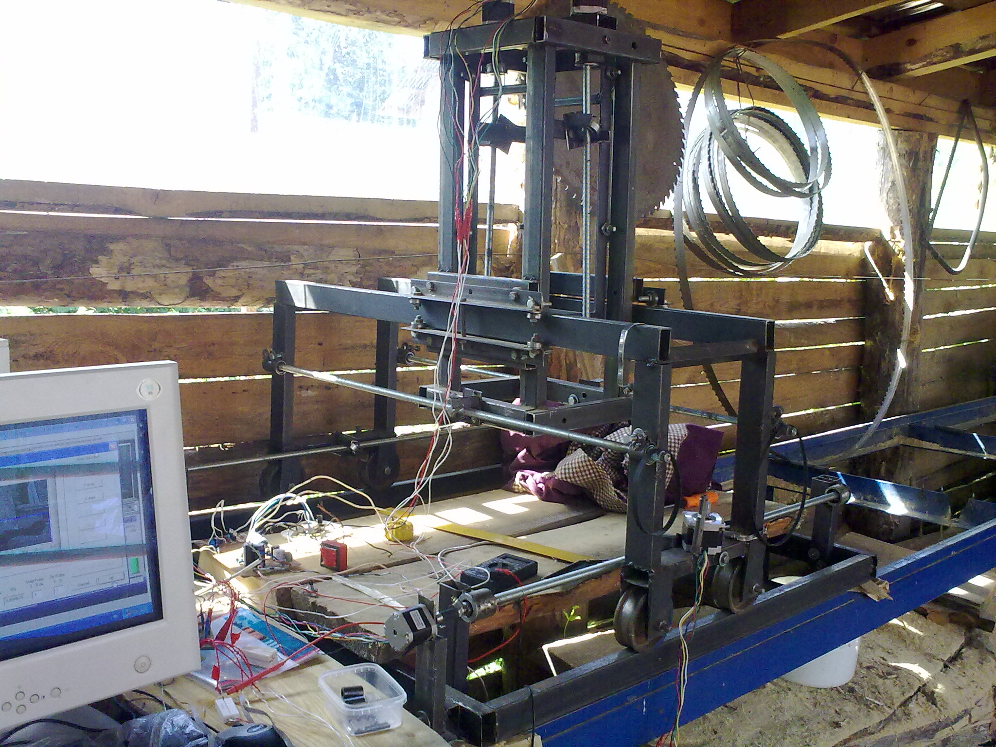

Проблема оказалась именно в запараллеливании движков. Причём проявлялась она то больше, то меньше, то вообще не проявлялась в зависимости от фазы Луны, поэтому диагностики была затруднена. Оставив по одному движку получил прирост скорости на этих осях в 2 раза, что для меня весьма неожиданно.Вообщем лучше не жлобить, а сделать ещё по драйверу на каждый движок, иначе всё это выходит боком :) .
michael-yurov писал(а):То что там есть ШИМ - еще не значит, что это такой же ШИМ, как в нормальных драйверах.
Ну ШИМ тут не для микрошага, а для режима удержания. Я не думаю, что в нормальных контроллерах он сильно отличается....
michael-yurov писал(а):Если нужна скорость - подключи половины обмоток, а не целиком.
Оно так и используется... Сегодня попробовал разогнать FL57STH51-1006. Предельная скорость - 350 об/мин.. Питание 12В, только токоограничительные резисторы подключены к плюсовой шине, от чего в момент, когда задействуются одновременно 2 фазы, ток на них достигает лишь половины номинального (нет пока нужного количества резисторов нужного номинала). При всех этих условиях это нормальный показатель, или хрень? :controller:
Сергей Саныч писал(а):то станок "вырос" из "игрушки".
интересно, какие у него ходовые винты, не строительные ли шпильки, часом
Вырос он в размерах и качестве конструкции, но в целом это просто любительская версия... Шпильки именно строительные :) . Для гашения люфта был использован нетрадиционный подход в виде "подшипниковой передачи"... Самому интересно, какой результат получится :beer_blow:
Сфотографировать забыл опять. Есть снимок, но на нём снят двигатель оси y. Если заинтересуют какие узлы, то могу скинуть. Ось x пока катается на какой-то херне :D . Это один из первых узлов что были поставлены, и на тот момент мне казалось это весьма приличным исполнением :hehehe: На днях буду делать там подобие оси y.
14072014429.jpg (3055 просмотров) <a class='original' href='./download/file.php?id=30848&mode=view' target=_blank>Загрузить оригинал (698.54 КБ)</a>

Судя по фото вы хотите зделать распиловочный станок. Если да, то распиловка бует лентой или поворотным диском, или это что то другое?
