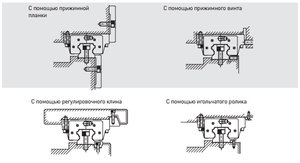

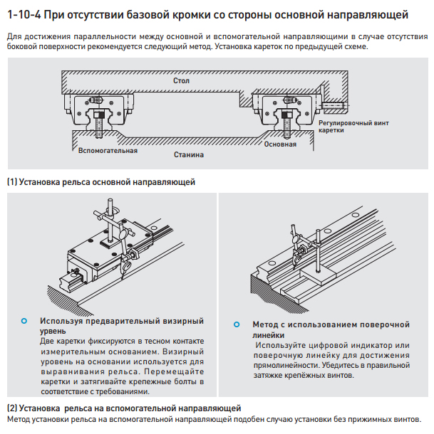

Из каталога HIWIN:
- "(1) Методы установки
Возможны такие ситуации, когда рельс и каретка смещаются под воздействием толчков и вибраций. Для
устранения этого и достижения точности перемещения при фиксации направляющей рекомендуется следовать
четырём методам..."
фиксация рельса.jpg (4016 просмотров) <a class='original' href='./download/file.php?id=30579&mode=view' target=_blank>Загрузить оригинал (94.8 КБ)</a>
Если станок проектируется просто для гравировки, можно обойтись и без базовой кромки и дополнительной фиксации.
рельс без фиксации.jpg (4016 просмотров) <a class='original' href='./download/file.php?id=30580&mode=view' target=_blank>Загрузить оригинал (306.29 КБ)</a>

Nick писал(а):Кстати, интересно, этот уступ нужен только для выставленияосей или и в последситвие работает на удержание рельса на месте? Говорят на хороших больших пром станках рельсы ставят на шабреную плоскость без уступов.
Вот и я думаю, для выставления или еще для удержания. Хотя, если только для выставления, зачем с обратной стороны тоже нужно фиксировать, видимо для обеих задач.
Re: Мой "небольшой гравер" по цветным металлам "Atom 500x700
Сам по себе рельс может быть кривой. Для этого его притягиваем к ровному буртику.

Дрюня писал(а):Если станок проектируется просто для гравировки, можно обойтись и без базовой кромки и дополнительной фиксации
Спасибо, познавательно!

Nick писал(а):Сам по себе рельс может быть кривой. Для этого его притягиваем к ровному буртику.
можно и к поверочной линейк прижать и затянуть, видел тоже вроде бы в каталоге.

Atom42 писал(а): Вот и я думаю, для выставления или еще для удержания.
для удержания конечно, в процессе работы станок постоянно испытвает ударыные и вибрационные нагрузки от фрезы, и запросто стащит рельсы с болтов на те 0,5мм каторые в дырках для крепления болтами, поэтому все и ставят рельсы в пазы или поджимают...

Nick писал(а):Шлифованая канавка.
думаю, да.
На всех серьезных станках, фото которых мне попадались, уступы есть.
mikehv
Сообщения: 1846
Репутация: 1175
Откуда: Иваново
Сообщение mikehv »
Я ставил рельсы без уступов. Через почти полгода работы, ничего не сдвинулось. Выставлял прижимая к линейке. Уступы влияют только на жесткость. У меня шпиндель низкооборотистый. Можно сказать что работаю силовым фрезерованием. Но с ровными уступами выставлять рельсы намного быстрее, чем по линейке)

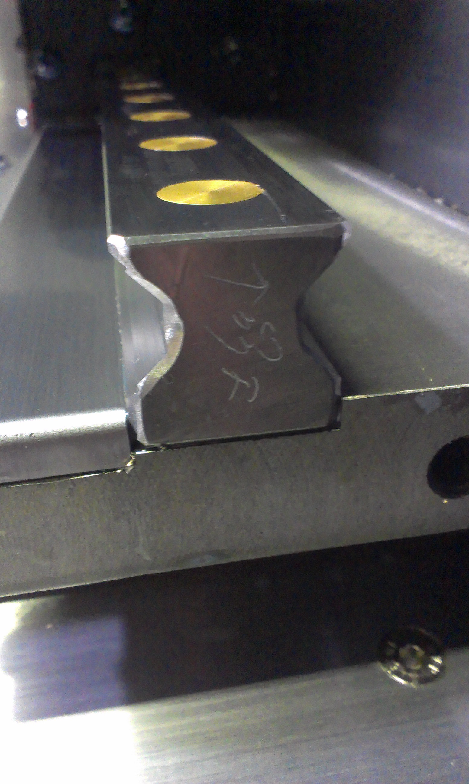

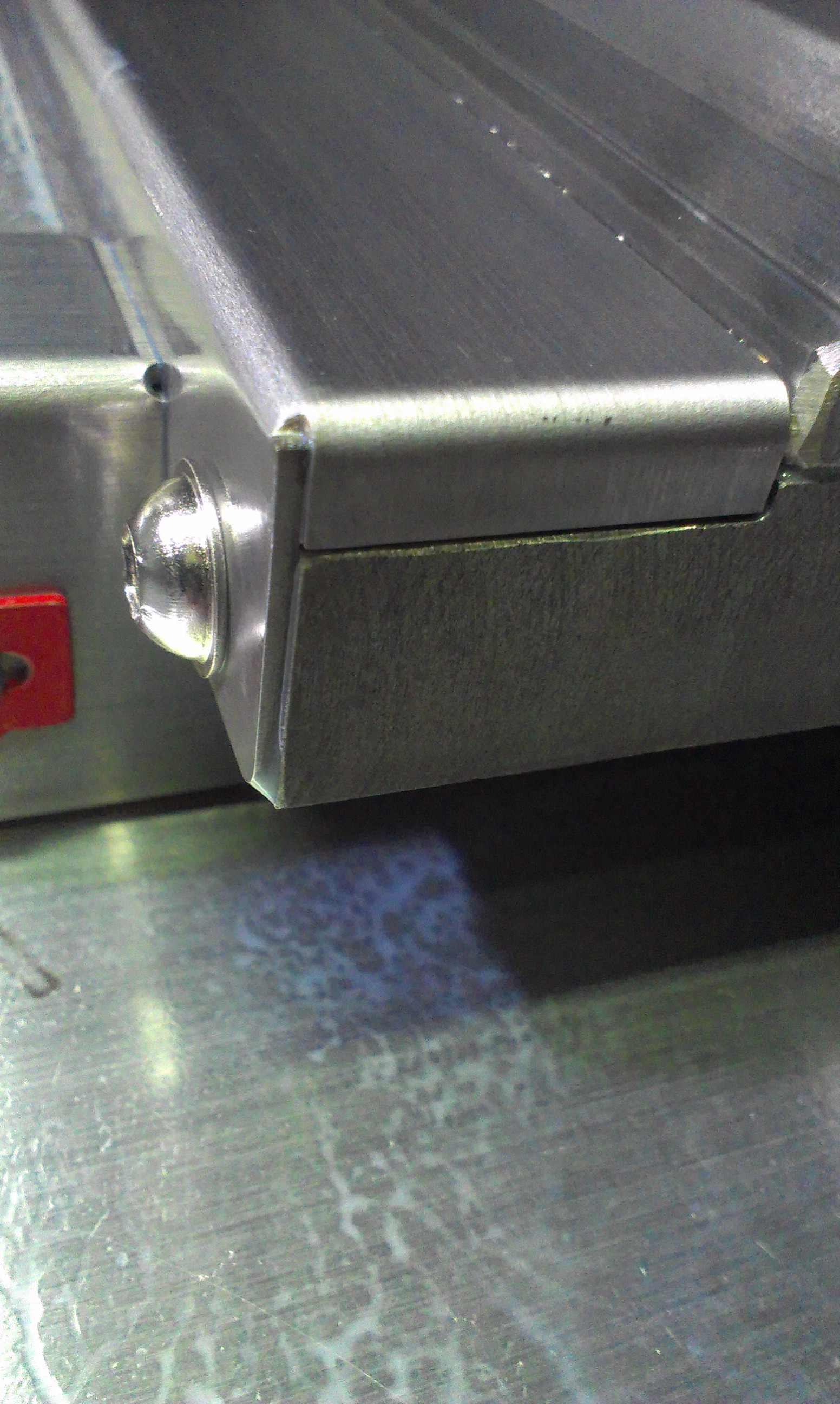

Вот к теме установки напровляющих решил сделать пару фото, пока есть такая возможность)))
IMAG0721.jpg (3756 просмотров) <a class='original' href='./download/file.php?id=30706&mode=view' target=_blank>Загрузить оригинал (728.37 КБ)</a>
IMAG0730.jpg (3756 просмотров) <a class='original' href='./download/file.php?id=30707&mode=view' target=_blank>Загрузить оригинал (717.01 КБ)</a>
А как эта пластина крепится?
Нубило
Сообщения: 533
Репутация: 107
Настоящее имя: иван
Откуда: Мос. обл.
Сообщение Нубило »
Пластина эт влего лиш накладка, на первом фото видно болт (слева), он её держит, а дальше она под ось Y уходит, закрыто все(((
Такое ощущение, что под эту платсину больше ничего не должно поместиться...

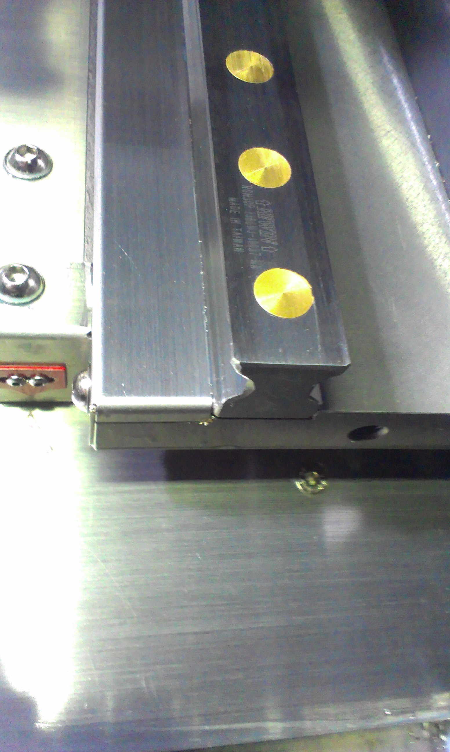

Нубило
Сообщения: 533
Репутация: 107
Настоящее имя: иван
Откуда: Мос. обл.
Сообщение Нубило »
Не, под ней точно что-то есть
IMAG0734.jpg (3737 просмотров) <a class='original' href='./download/file.php?id=30729&mode=view' target=_blank>Загрузить оригинал (858.36 КБ)</a>

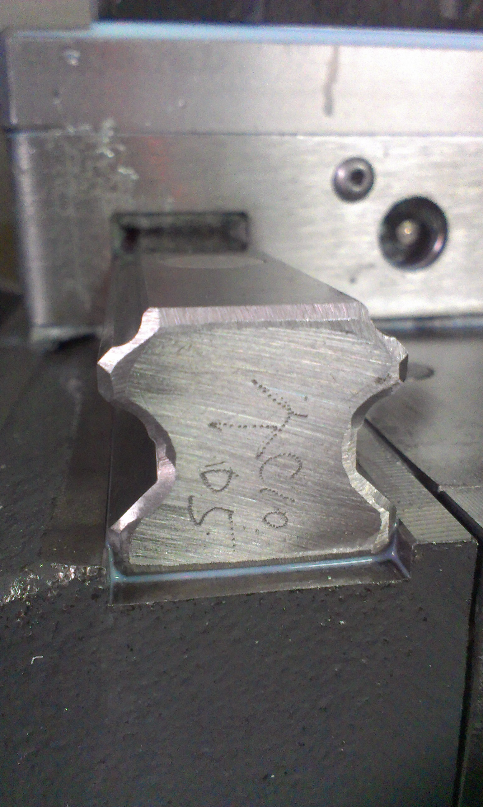

А вот такие на токарнике HAAS
Могу еще пуму корейскую сфотать, но там вообще рельсы типа "Г"
IMAG0737.jpg (3730 просмотров) <a class='original' href='./download/file.php?id=30730&mode=view' target=_blank>Загрузить оригинал (826.18 КБ)</a>
Нубило писал(а):А вот такие на токарнике HAAS
И как ее там поджать?
