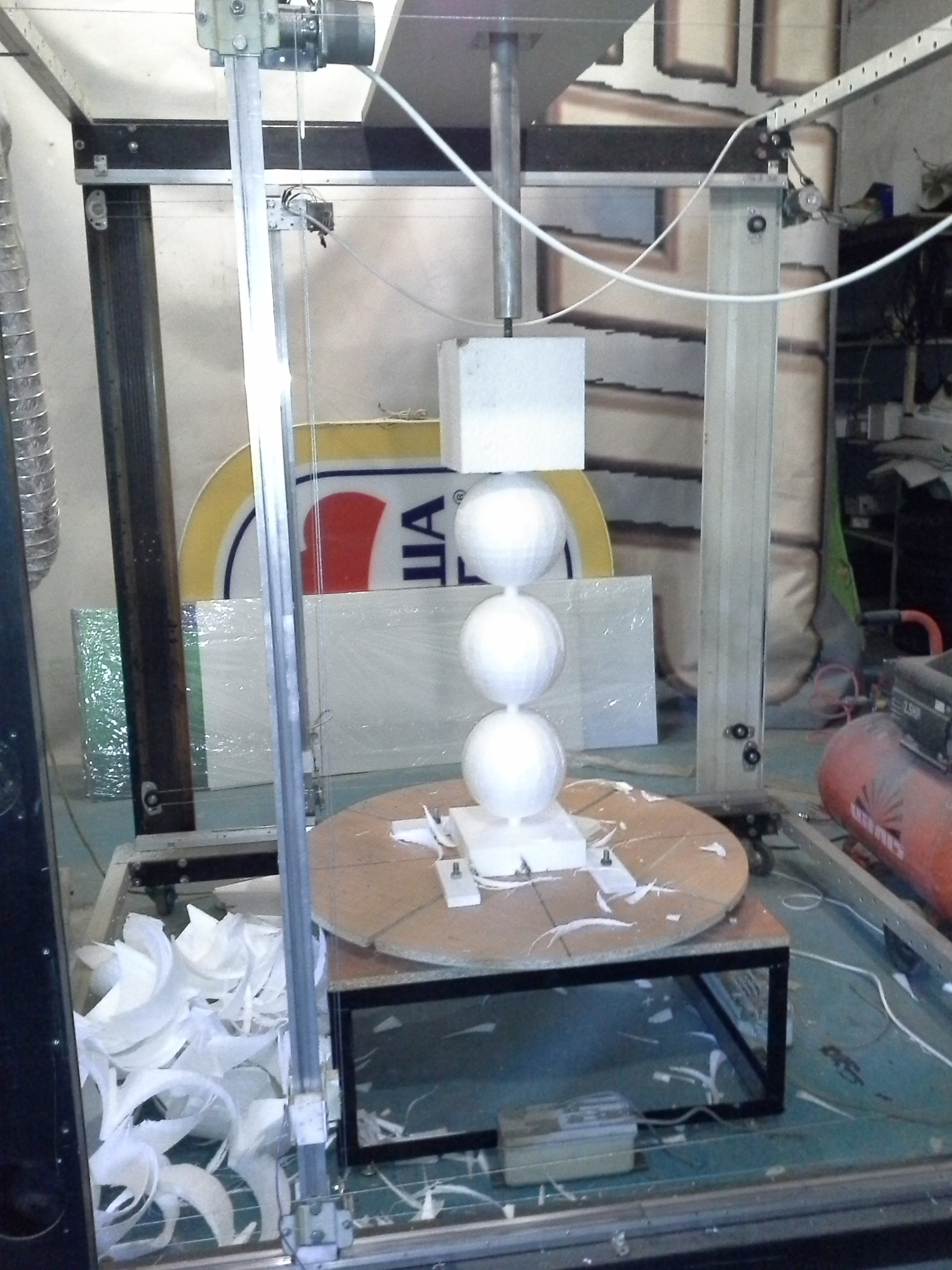

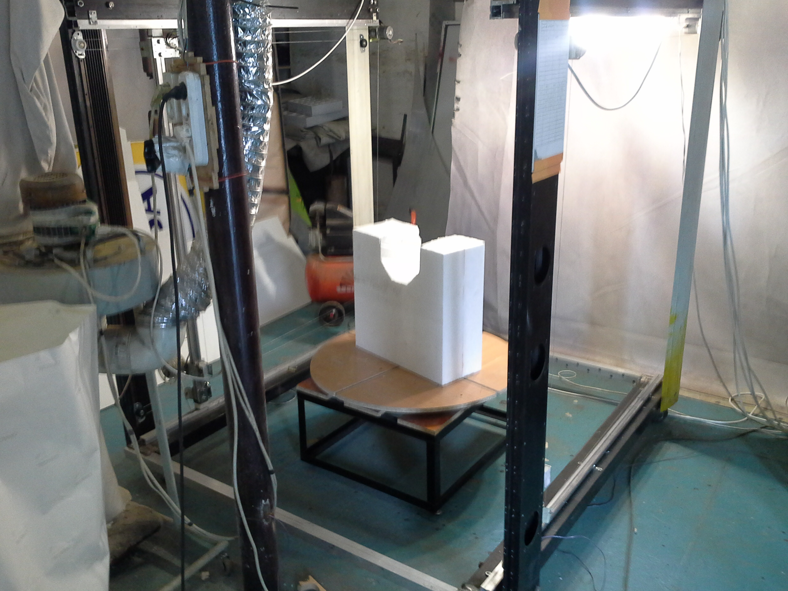

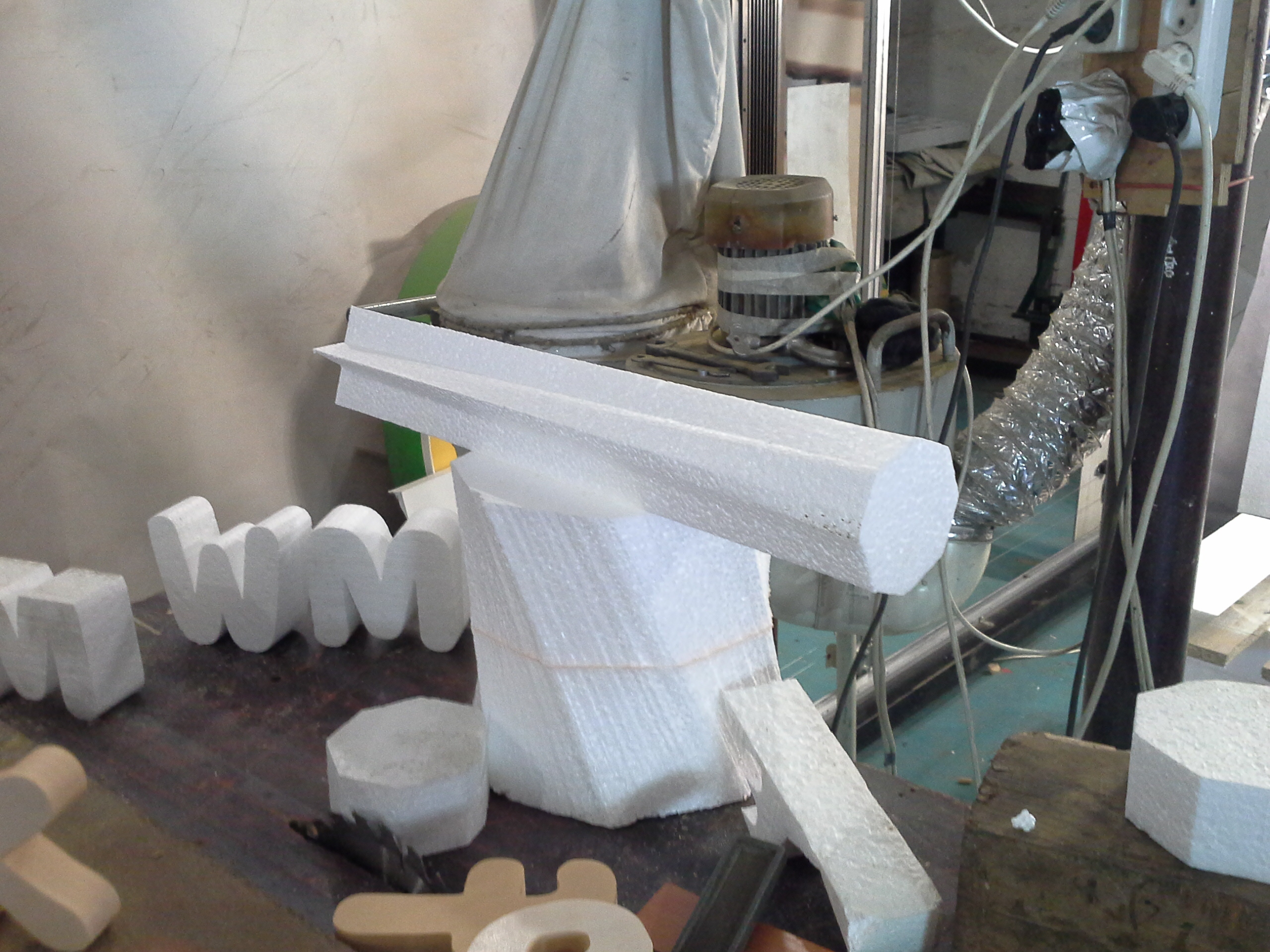

А каким софтом пользуетесь для пенорезки? Поворотный стол не увидел, как резали шар?

Пользуюсь прогой DevFoam. Вот фото с повороткой

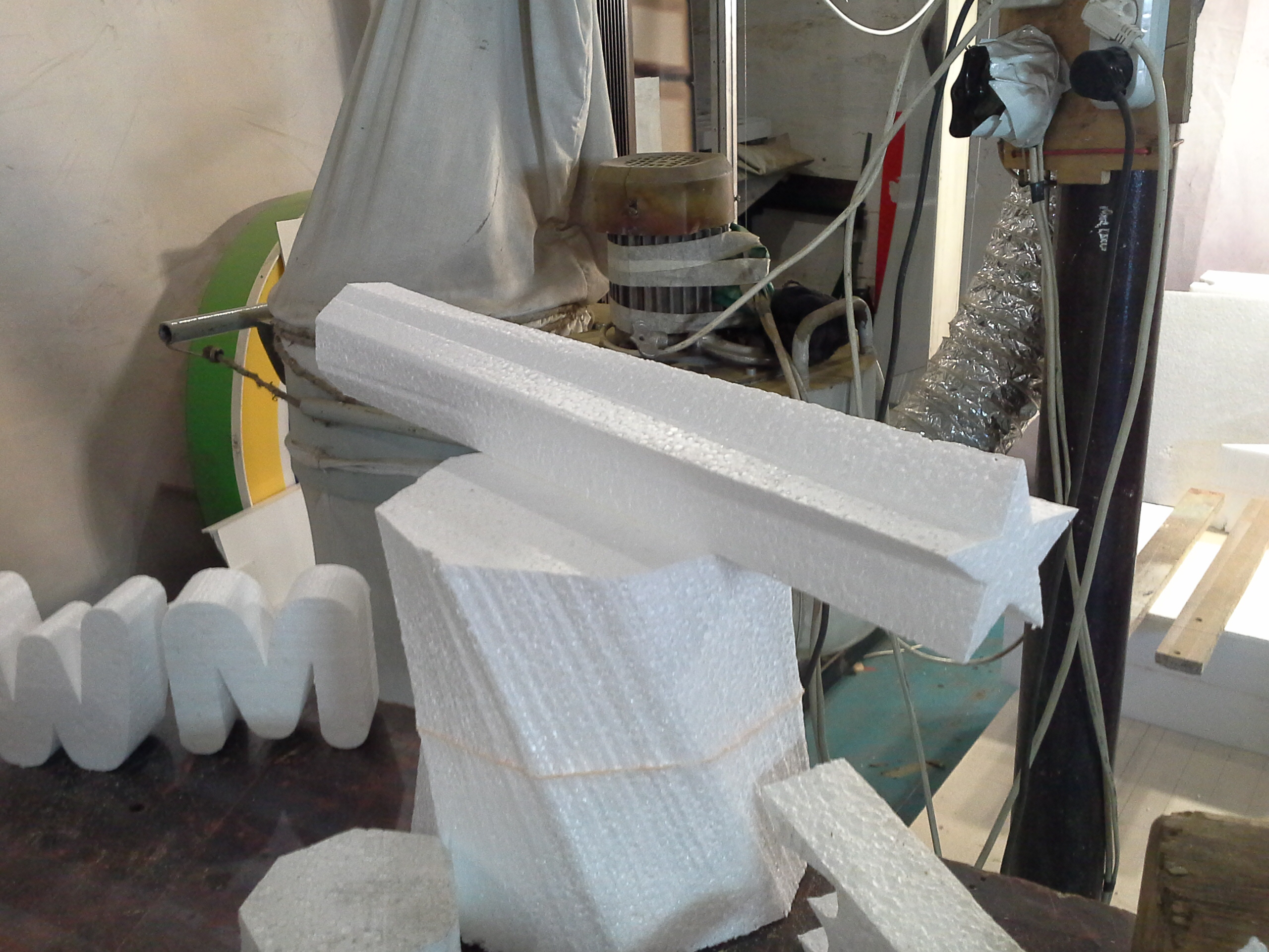

А разве в DevFoam можно еще с поворотной осью работать?

Нет, поворотную ось добавляю в ручную.
20150722_134707_.jpg (13477 просмотров) <a class='original' href='./download/file.php?id=54635&mode=view' target=_blank>Загрузить оригинал (1.3 МБ)</a>

Для статуи 5 ось же не вручную поворачивается? Это же не симметричный объект.

Конечно нет, это отдельная не подчиненная поворотная ось. Несовсем понимаю ваш вопрос, что конкретней Вас интересует? Как я делаю УП, или как она устроена?

Вопрос был про софт. В каком софте готовится управляющая программа для статуи?

В сообщении #28 я писал что поворотную ось в УП добавляю в ручную. А на видео где режут бюст используется самописное ПО самим производителем, аналогов на просторах интернета нет.
