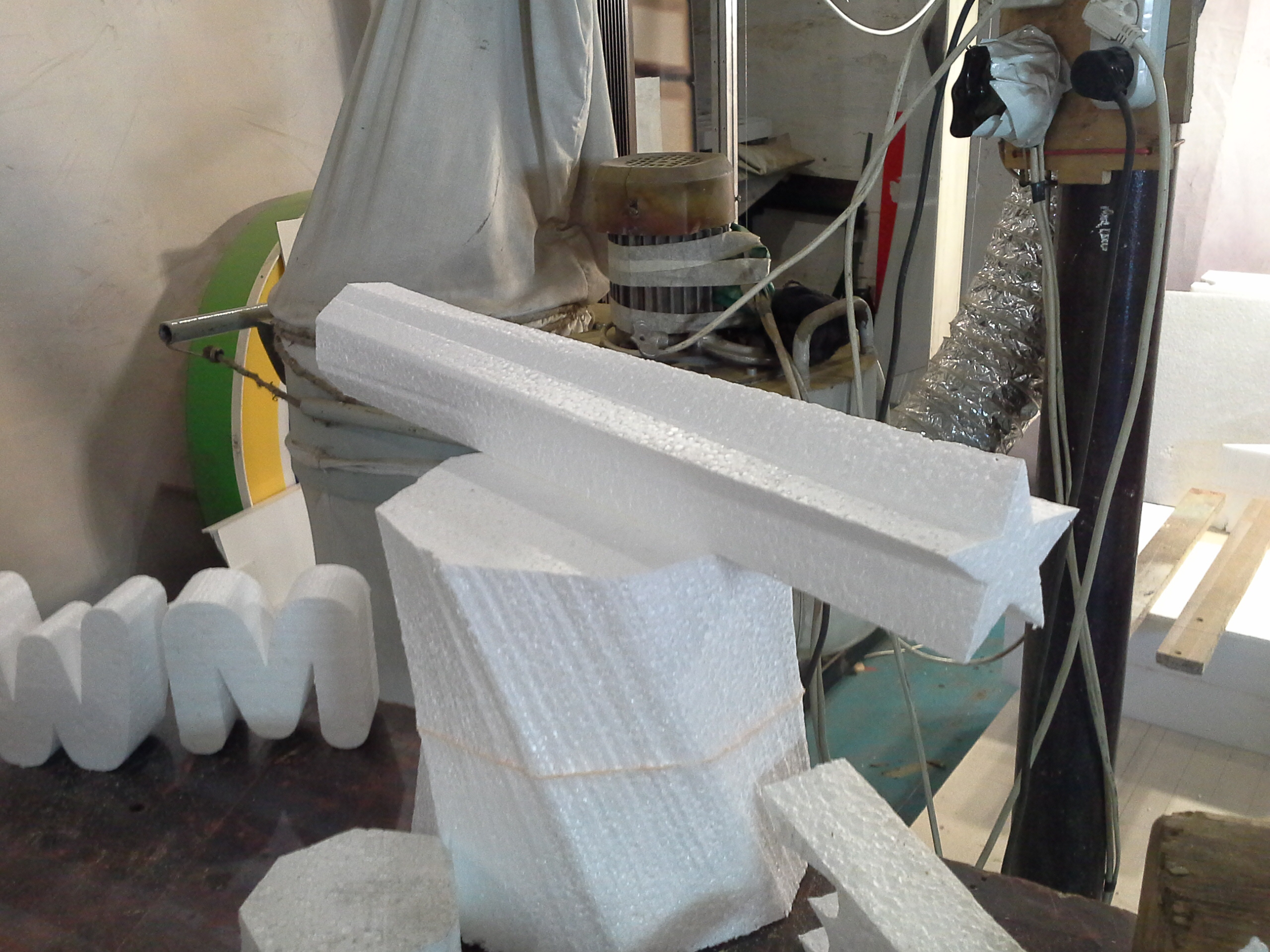

Пользуюсь прогой DevFoam. Вот фото с повороткой
20150622_114044.jpg (13255 просмотров) <a class='original' href='./download/file.php?id=54558&sid=c540afc6d2cb37a561d23212958c6867&mode=view' target=_blank>Загрузить оригинал (1.27 МБ)</a>

А разве в DevFoam можно еще с поворотной осью работать?
WhiteMask
Сообщения: 196
Зарегистрирован: 28 дек 2013, 20:01
Репутация: 73
Откуда: Днепр, Украина
Re: Пенорез из дешевых материалов на 4 оси
Сообщение WhiteMask »
Нет, поворотную ось добавляю в ручную.

Для статуи 5 ось же не вручную поворачивается? Это же не симметричный объект.
WhiteMask
Сообщения: 196
Репутация: 73
Конечно нет, это отдельная не подчиненная поворотная ось. Несовсем понимаю ваш вопрос, что конкретней Вас интересует? Как я делаю УП, или как она устроена?

Вопрос был про софт. В каком софте готовится управляющая программа для статуи?
WhiteMask
Сообщения: 196
Репутация: 73
В сообщении #28 я писал что поворотную ось в УП добавляю в ручную. А на видео где режут бюст используется самописное ПО самим производителем, аналогов на просторах интернета нет.
