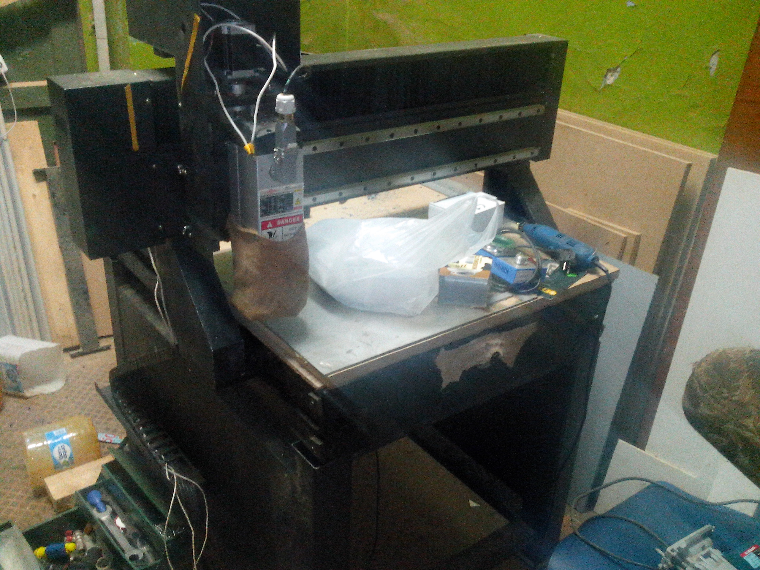

Мой станок:
IMG_20140626_230723.jpg (6302 просмотра) <a class='original' href='./download/file.php?id=30481&mode=view' target=_blank>Загрузить оригинал (2 МБ)</a>

torvn77 писал(а):Мой станок:
ты вроде в выборе шпинделя не нуждаешься, и тему не ты заводил. Тогда зачем нам фото твоего станка ;)

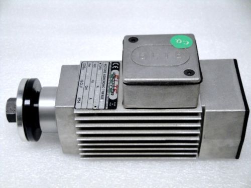

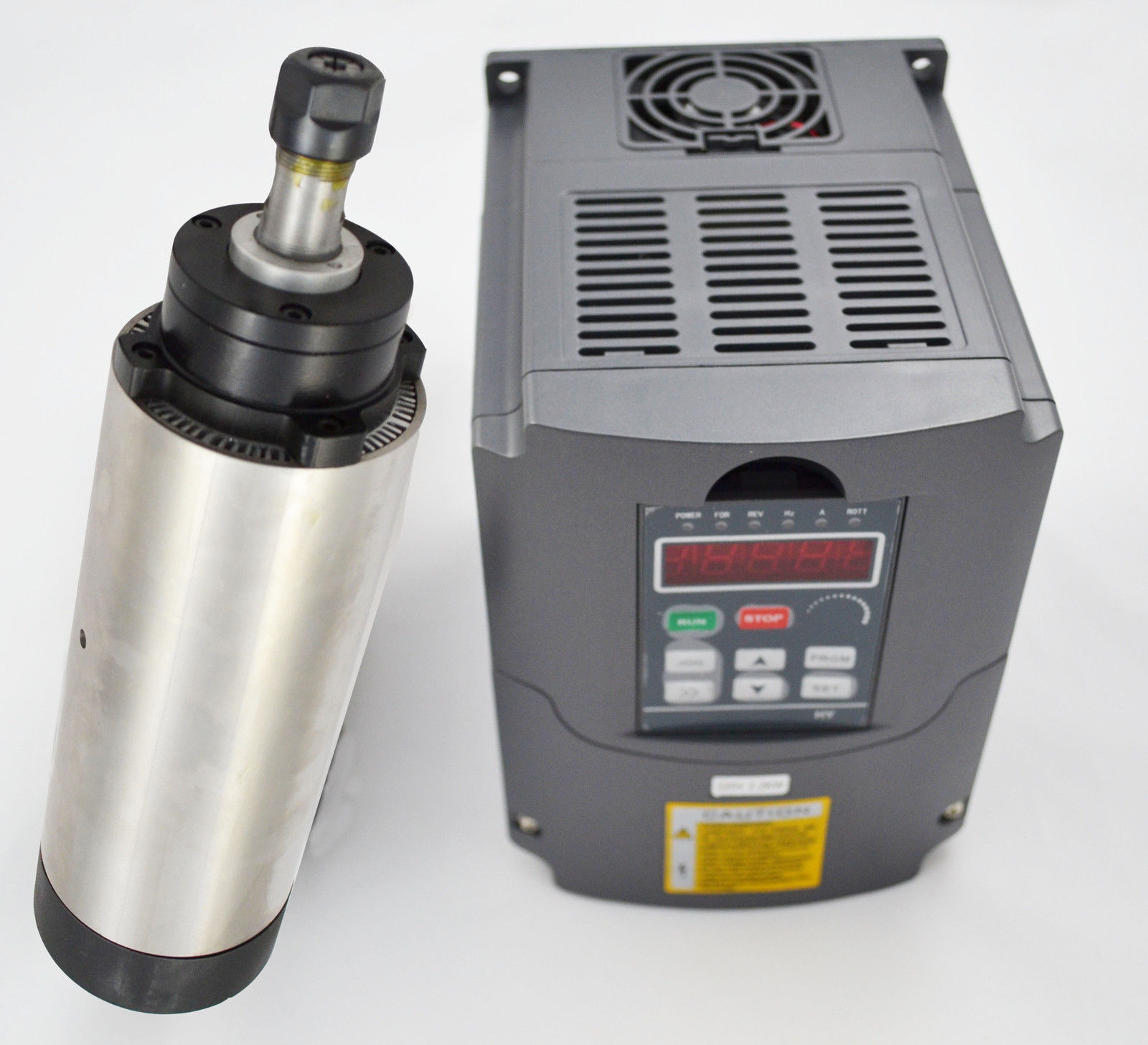

torvn77 писал(а):Может сейчас таких шпинделей просто нет в продаже/производстве?
Есть воздушники квадратные например как Elte они крепятся болтами,
123.jpg (6210 просмотров) <a class='original' href='./download/file.php?id=30487&mode=view' target=_blank>Загрузить оригинал (24.82 КБ)</a>
и есть круглые(китайские)
222.jpg (6210 просмотров) <a class='original' href='./download/file.php?id=30488&mode=view' target=_blank>Загрузить оригинал (212.52 КБ)</a>
