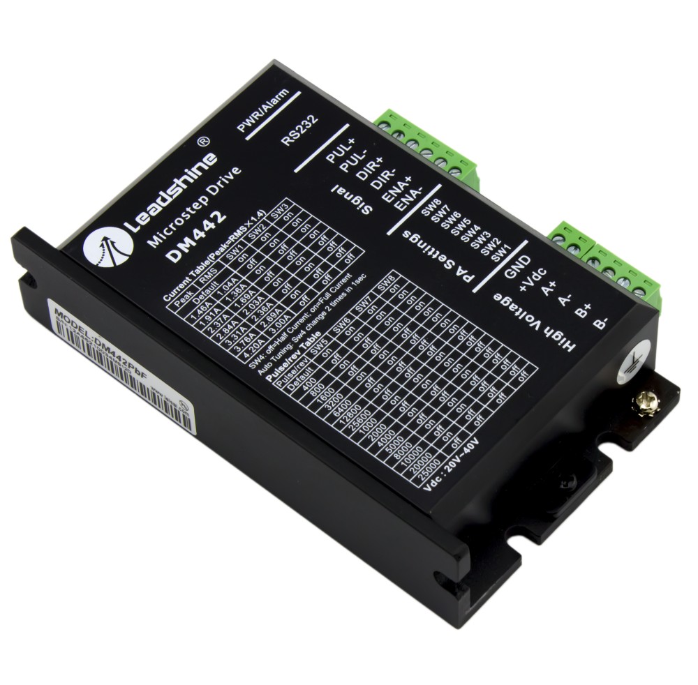

Какие драйверы шаговых ?

romanru1 писал(а):Какие драйверы шаговых ?
Leadshine DM442, питание 20-40 В, ток до 4.2 А

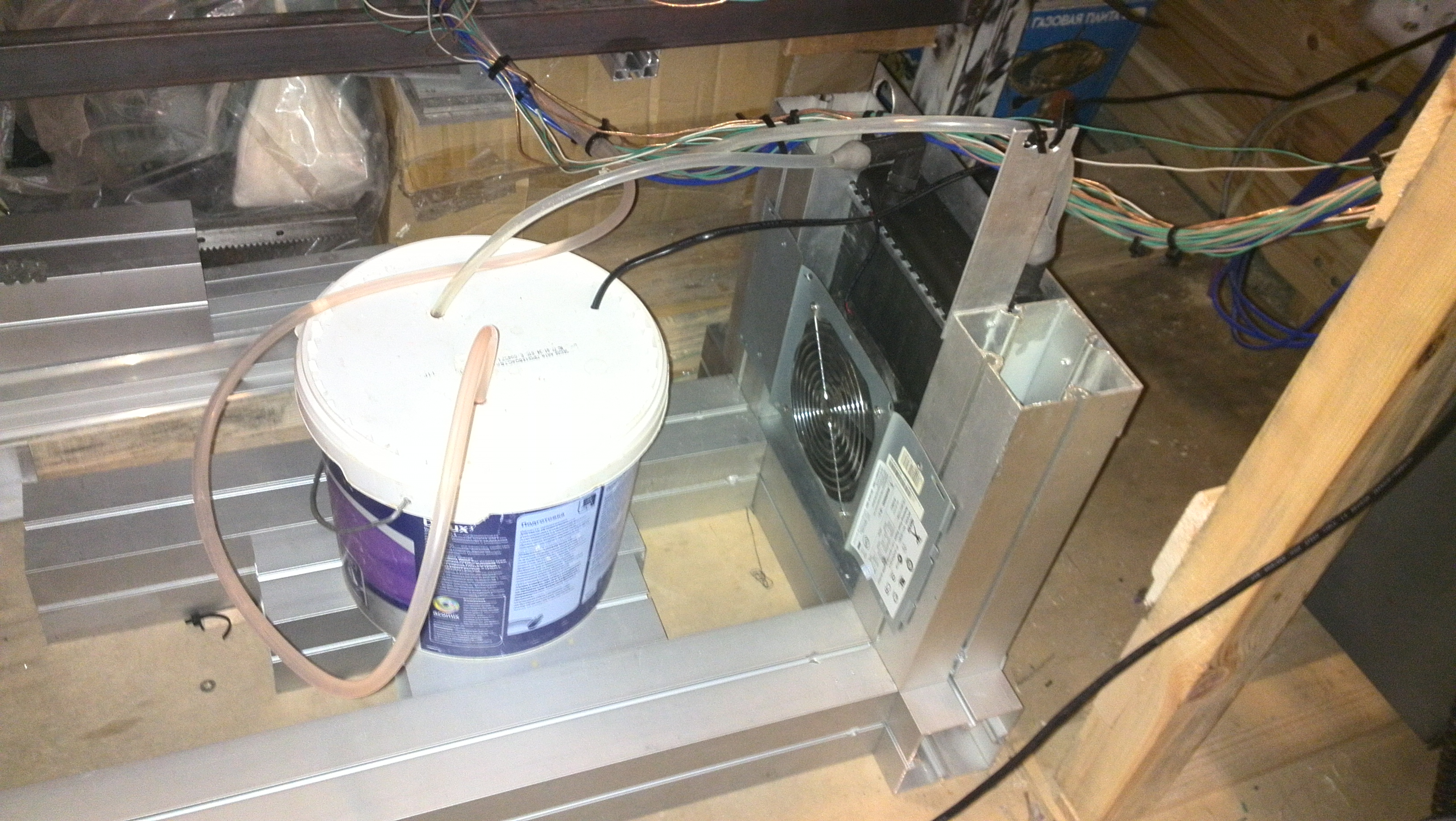

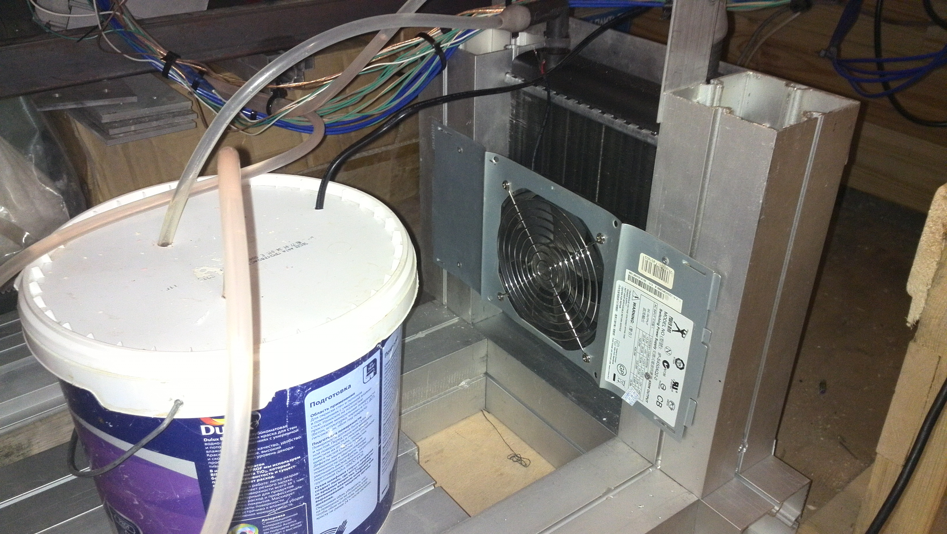

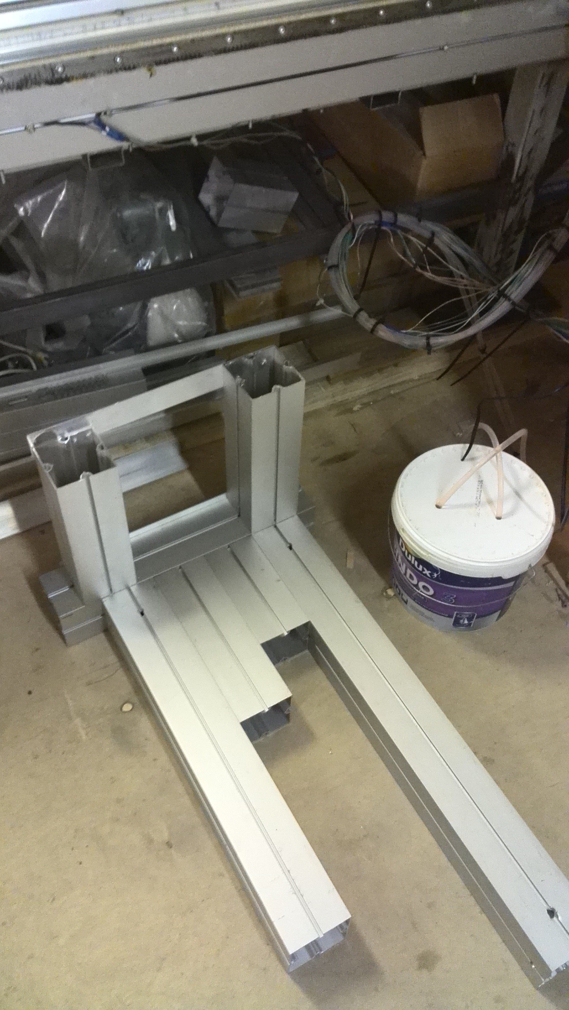

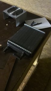

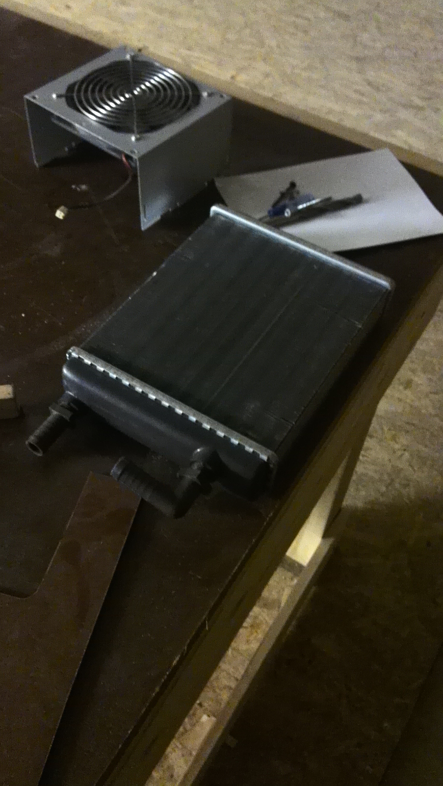

Сегодня собрал на скорую руку систему охлаждения. Так и день прошёл. Больше искал запчасти.
Каркас (5319 просмотров) <a class='original' href='./download/file.php?id=34177&sid=aa7ba3b71c06aff8812475082c3b813b&mode=view' target=_blank>Загрузить оригинал (2.2 МБ)</a>
Каркас
Радиатор (5319 просмотров) <a class='original' href='./download/file.php?id=34178&sid=aa7ba3b71c06aff8812475082c3b813b&mode=view' target=_blank>Загрузить оригинал (2.23 МБ)</a>
Радиатор
Сисиема (5319 просмотров) <a class='original' href='./download/file.php?id=34179&sid=aa7ba3b71c06aff8812475082c3b813b&mode=view' target=_blank>Загрузить оригинал (2.45 МБ)</a>
Сисиема
1970-01-01 03-00-00_1412177642.JPG (5319 просмотров) <a class='original' href='./download/file.php?id=34180&sid=aa7ba3b71c06aff8812475082c3b813b&mode=view' target=_blank>Загрузить оригинал (2.49 МБ)</a>
