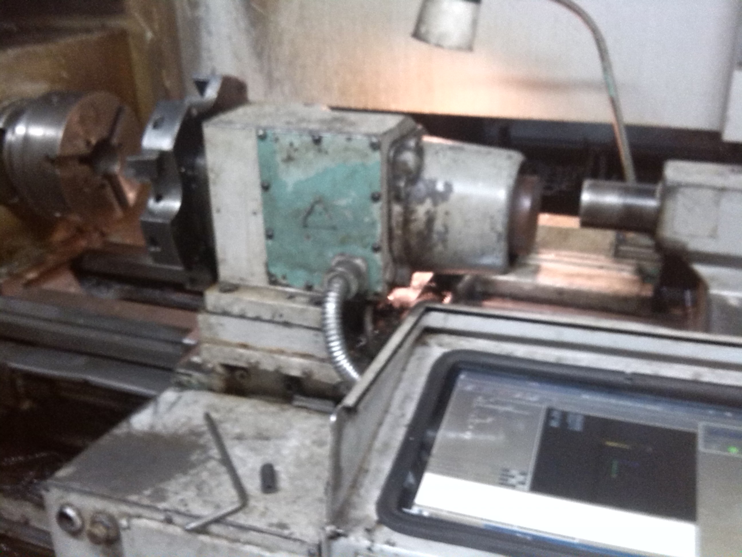

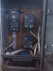

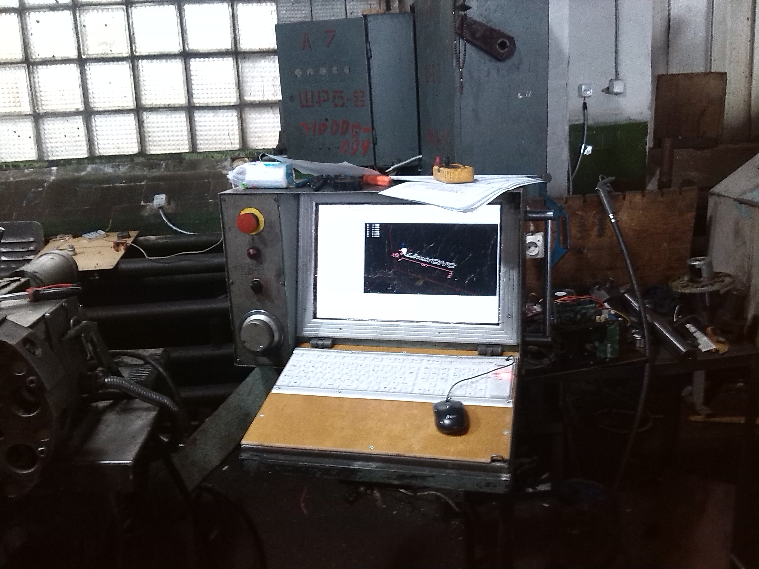

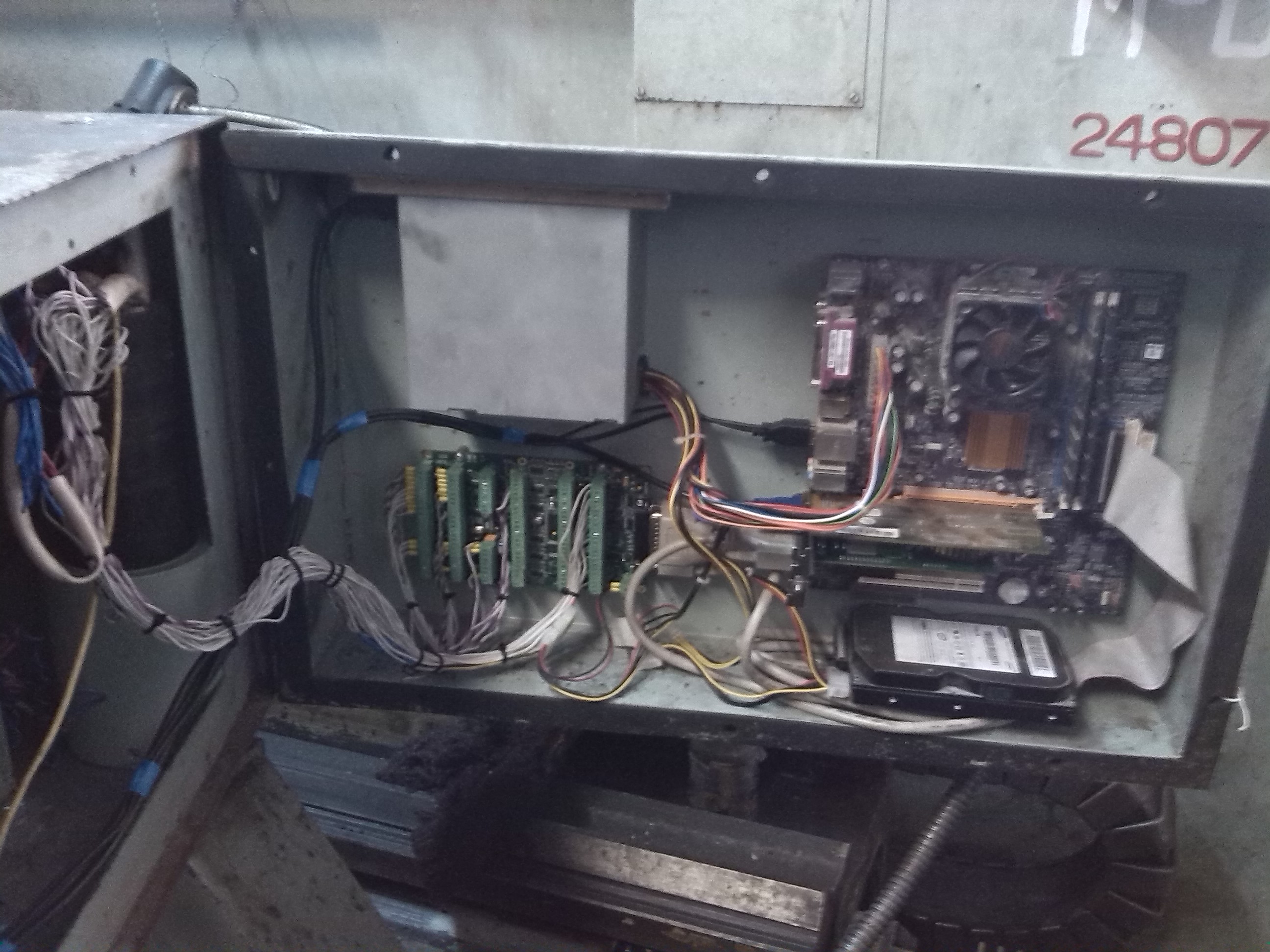

Замена привода Размер 2М-5-21
Замена Размер 2М-5-21<br />на INVT (4230 просмотров) <a class='original' href='./download/file.php?id=30083&mode=view' target=_blank>Загрузить оригинал (761.32 КБ)</a>
на INVT

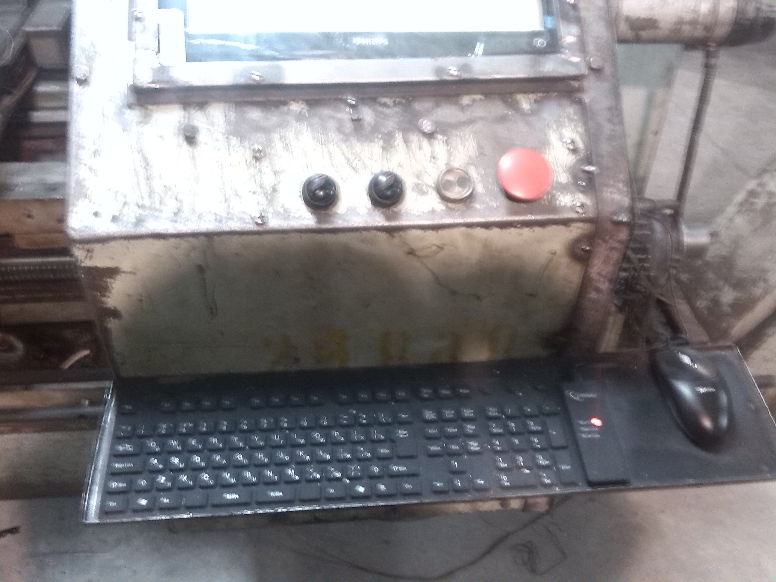

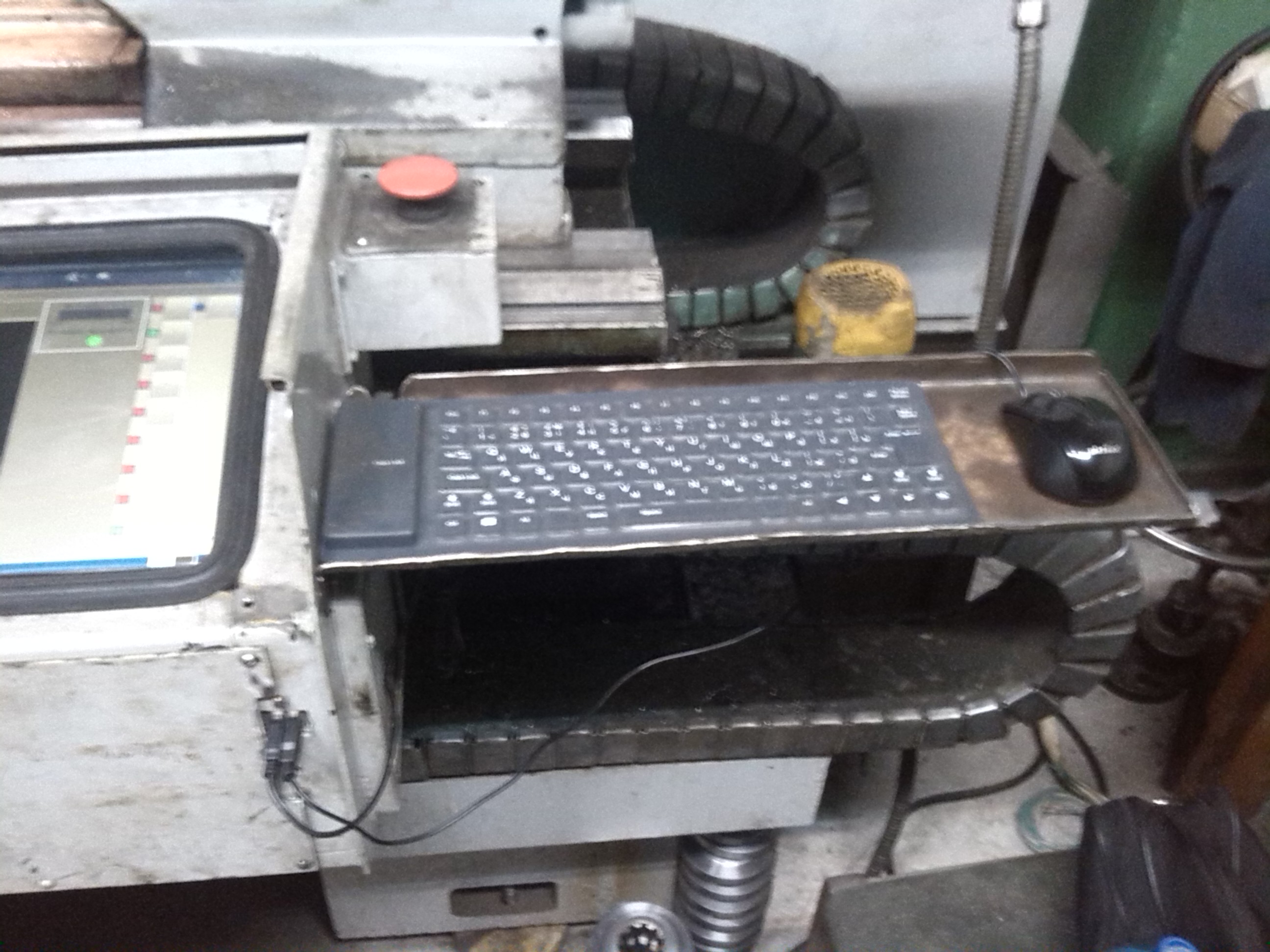

Фото токарных!
IMG_20140219_160820.jpg (4230 просмотров) <a class='original' href='./download/file.php?id=30082&mode=view' target=_blank>Загрузить оригинал (850.6 КБ)</a>
IMG_20140618_080347.jpg (4230 просмотров) <a class='original' href='./download/file.php?id=30081&mode=view' target=_blank>Загрузить оригинал (736.64 КБ)</a>
IMG_20140328_124716.jpg (4230 просмотров) <a class='original' href='./download/file.php?id=30080&mode=view' target=_blank>Загрузить оригинал (910.77 КБ)</a>
IMG_20140618_080400.jpg (4230 просмотров) <a class='original' href='./download/file.php?id=30079&mode=view' target=_blank>Загрузить оригинал (704.23 КБ)</a>
IMG_20140618_110815.jpg (4230 просмотров) <a class='original' href='./download/file.php?id=30078&mode=view' target=_blank>Загрузить оригинал (746.54 КБ)</a>
Leo_1943
Сообщения: 837
Репутация: 250
Настоящее имя: Леонид
Откуда: Харьков
Re: плазма на linuxcnc с THC
Сообщение Leo_1943 »

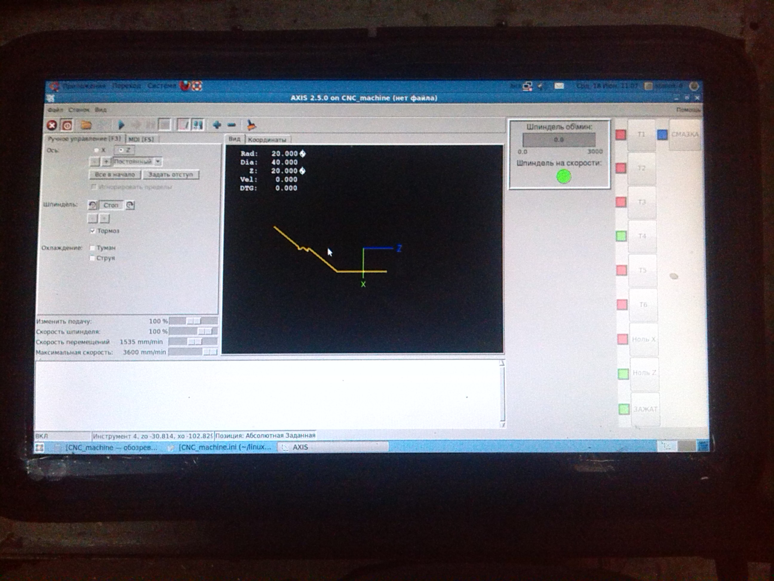

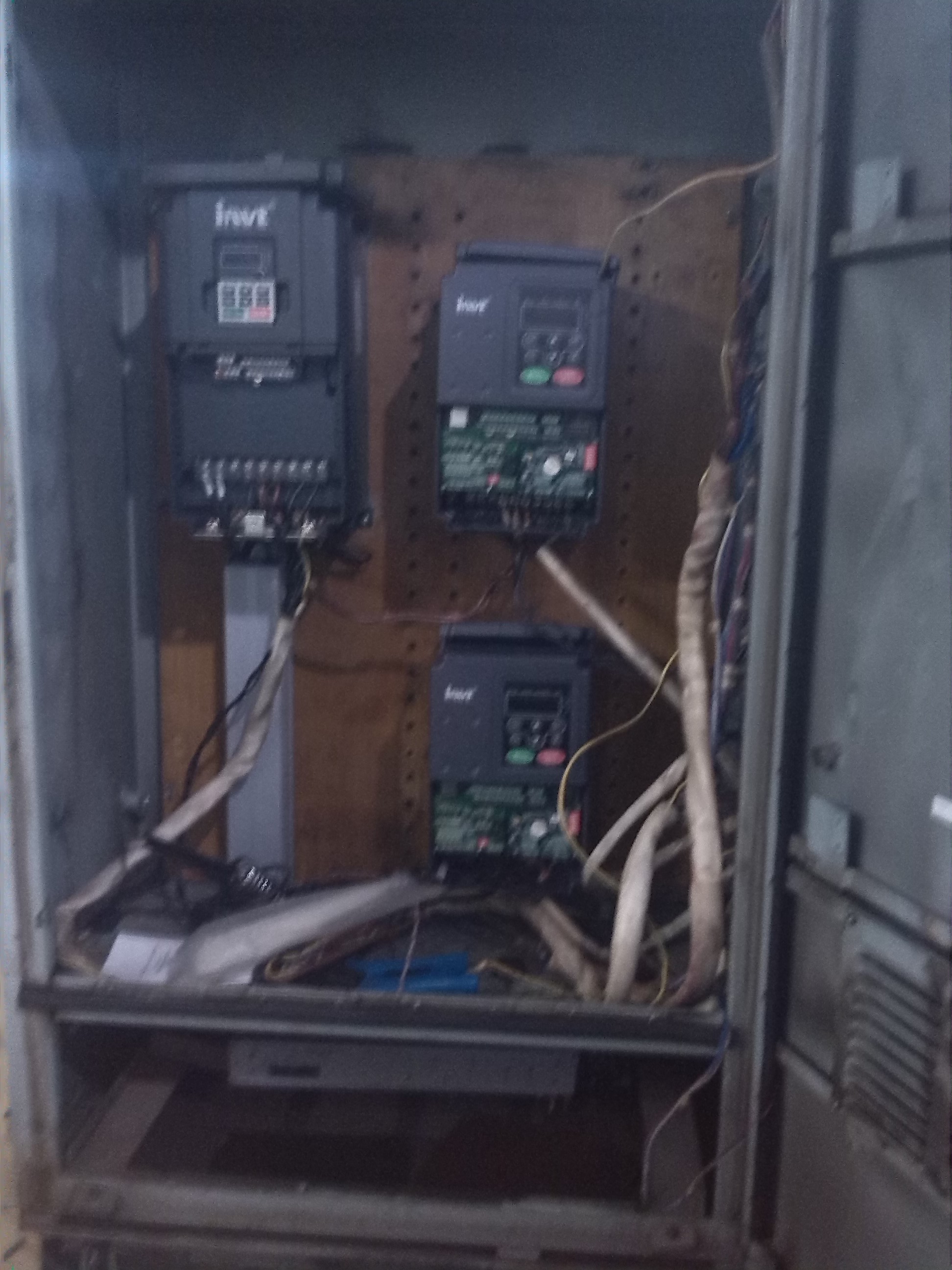

16А20 замена 2Р22 (4228 просмотров) <a class='original' href='./download/file.php?id=30084&mode=view' target=_blank>Загрузить оригинал (886.54 КБ)</a>
16А20 замена 2Р22
Вот так один из них выглядит внутри!

Nick, Огромное спасибо! Станок уже в работе!
Могу выложить всю конфигурацию сюда!
