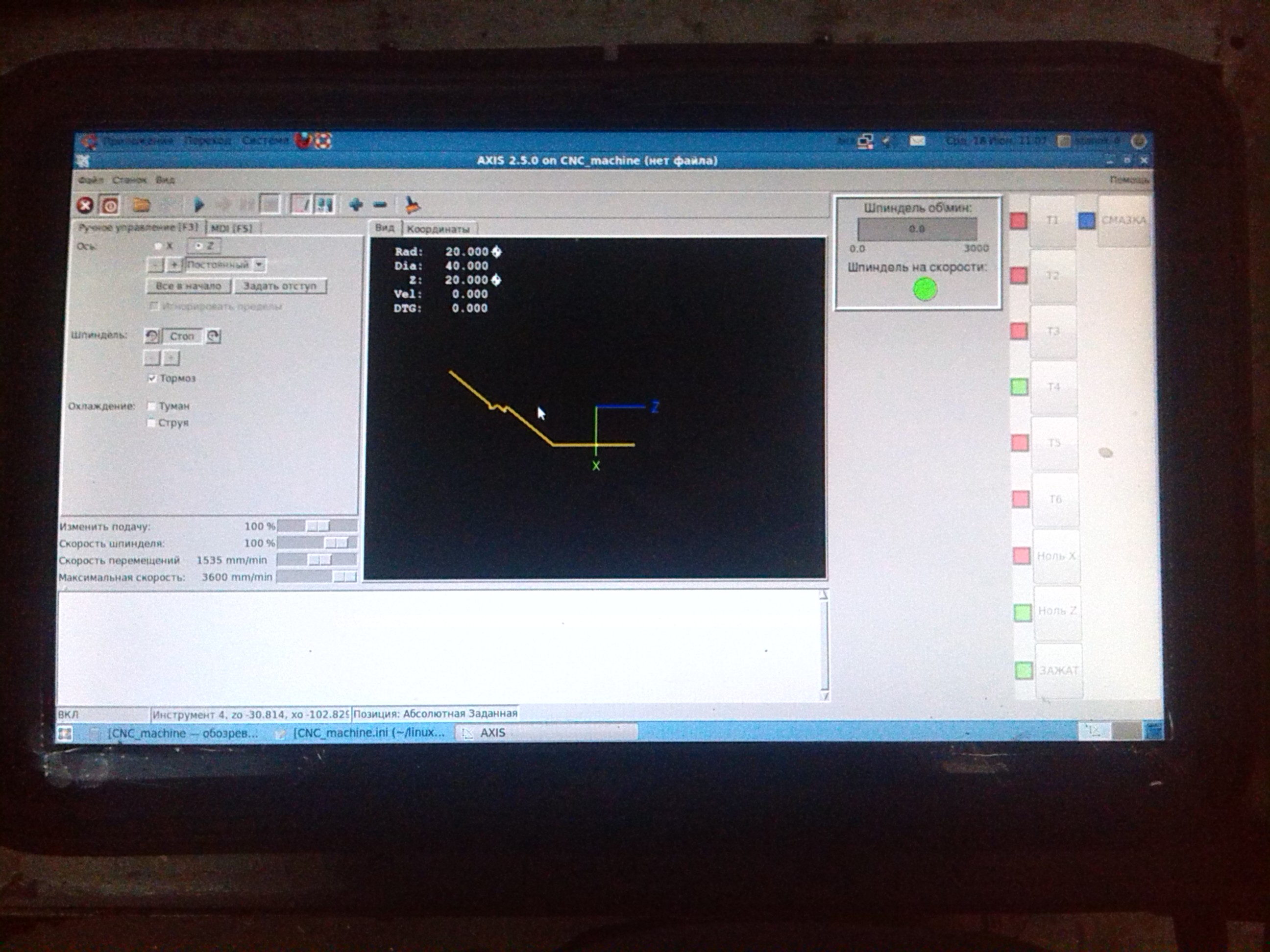

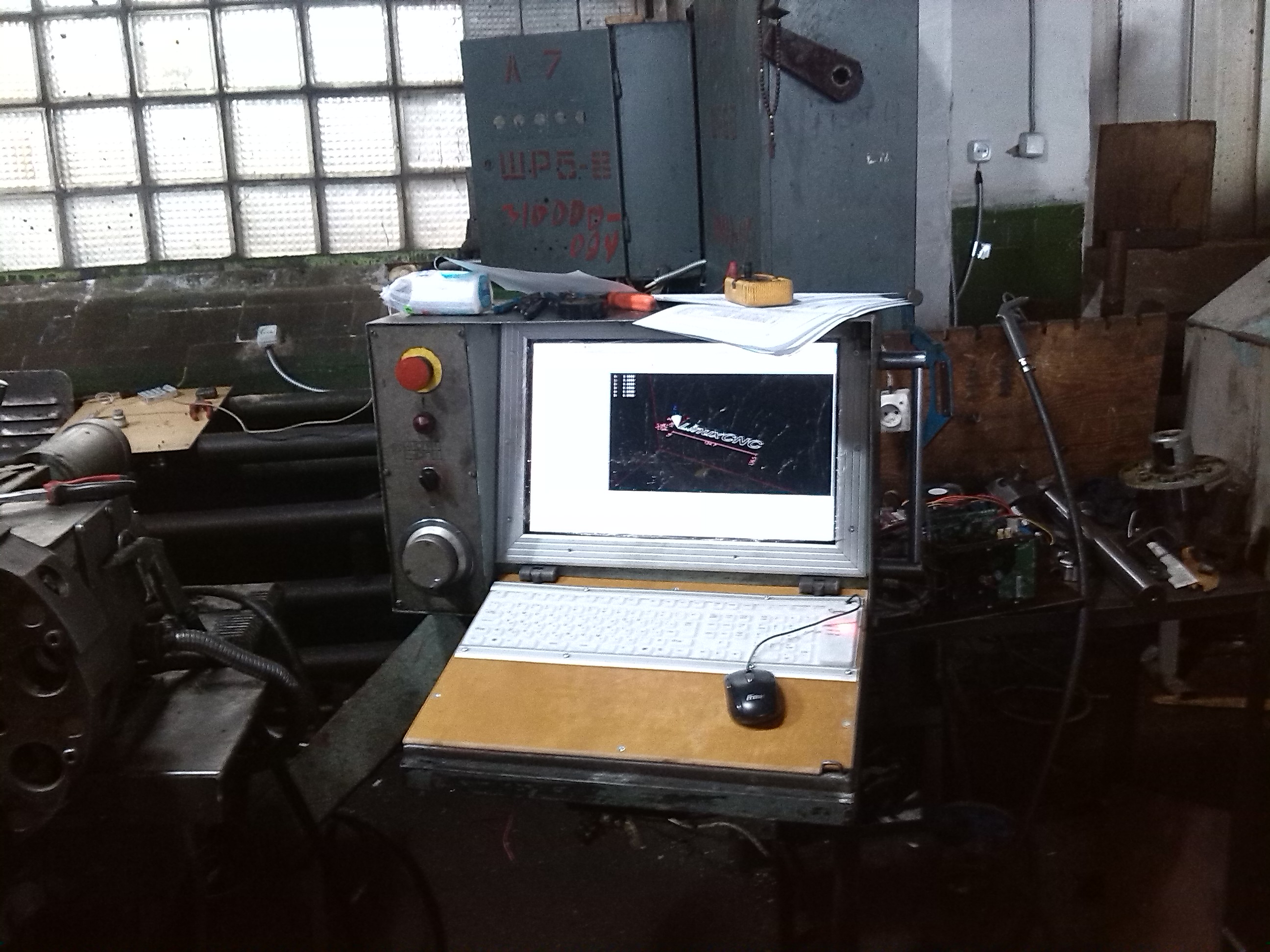

Замена привода Размер 2М-5-21
Замена Размер 2М-5-21<br />на INVT (4368 просмотров) <a class='original' href='./download/file.php?id=30083&sid=a6d276db2563c2dd9a1c5595de7150bb&mode=view' target=_blank>Загрузить оригинал (761.32 КБ)</a>
на INVT
Фото токарных!
