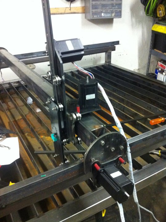

Вышеперечисленные доводы подтвердили решение остановиться на 105-м. Действительно,лучше на оставшиеся деньги купить газовое оборудование...
Правда наверное придется изменять планируемую конструкцию стола в сторону в сторону более мощной.Изначально хотел собрать на рельсах и V-образных
роликах,как у МЕХМАТов+рейки,только рельсы не самому делать,а купить фирменные. Не придется ли применить в варианте с газорезкой профильные направляющие...?
примерно такую механику планировал изначально...

Deko писал(а):примерно такую механику планировал изначально...
всегда поражало то что купят хороший плазморез типо Хипера или Килберг, поставят на говняный портал, а потом будут удивляться - а что так хреново режет.

Не очень удобен стол,для погрузки разгрузки листов, если покупаете хипера, то и портал делайте соответственный, я делал на рельсах хивин, ездит не плохо!

artem44ik писал(а):Не очень удобен стол,для погрузки разгрузки листов, если покупаете хипера, то и портал делайте соответственный, я делал на рельсах хивин, ездит не плохо
Наверно не правильно выразился... На этой фотке хотел продемонстрировать V-обр.ролики. Конструкция стола в мысленной проработке.
aftaev писал(а):всегда поражало то что купят хороший плазморез типо Хипера или Килберг, поставят на говняный портал, а потом будут удивляться - а что так хреново режет.
Согласен,что на фотке портал не выглядит монументально:-) Можно бы и пожестче сделать. Но ведь резак сопротивления резки не встречает,да и размер поля там мал. Мне V -обр ролики покоя не дают. Просты в монтаже, не боятся пыли ,практически не требуют обслуживания,по цене дешевле. Полазил по буржуйским сайтам,
процентов 50 плазм там на них сделано... Могу ошибаться,поправьте если что,в понедельник закажу источник,остальное пока обсуждается:-)

Простота V -роликов обманчива . Нет ничего проще и надежнее профильных рельс с каретками.
Удобство монтажа , выставление перпендикулярности , ремонтопригодности даже слов не хватает описать все достоинства.Да и по цене если все внимательно просчитать не так уж на роликах и дешевле.
Нужно точить эксцентрики для регулировки натяга , а как контролировать перпендикулярность
для меня вообще не понятно.Ролики будут накатывать дорожку. Если я вас не убедил попробуйте сделать один узел для пробы на роликах.Интересно есть у кого противоположное мнение?

gendos писал(а):Простота V -роликов обманчива
Возможно. Тоже думаю,почему монстры типа МУЛЬТИКАМ и др используют проф рельсы? В принципе экономить не собираюсь,чтобы потом 5 раз не переделывать!
Что скажете,Уважаемые форумчане по поводу конструктива МУЛЬТИКАМ или МУЛЬТИКАТ(по-моему на 99% содран с Мультикам)? ,или что совершенное Вы бы повторили?

Deko писал(а):Но ведь резак сопротивления резки не встречает,да и размер поля там мал.
Правильно резак не испытывает нагрузок как фрезер(фреза) это и вводит многих в заблуждение. А вот то что резак имеет массу и на при смене направления движения ускорения/торможения он болтается как глиста в проруби. И что можно на таком сделать?
Михаил как то выкладывал фотки плазмореза который делают пиндосы, так сварена рама из профильной трубы со стенкой что то 8-10мм!
Deko писал(а):В принципе экономить не собираюсь,чтобы потом 5 раз не переделывать!
значит ставить рельсы.

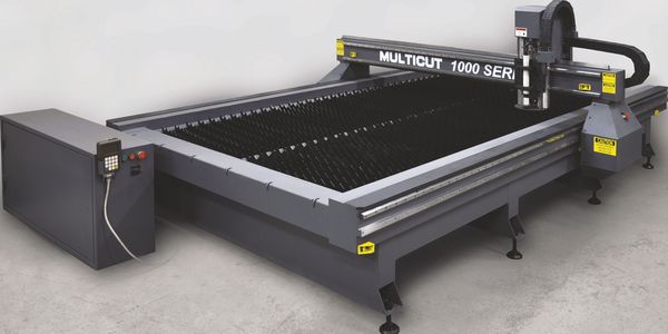

Осмысливаю конструкцию стола. Думаю будет что-то вроде этого:
346.jpg (4956 просмотров) <a class='original' href='./download/file.php?id=29535&mode=view' target=_blank>Загрузить оригинал (25.24 КБ)</a>
Какой модуль зуба лучше для рейки: крупней или мельче?
Имеет смысл на сервах делать( нужна им редукция?) или не париться,купить шаговики?

Deko писал(а):Думаю будет что-то вроде этого:
Не плохая на мой взгляд конструкция, модуль рейки у меня 2.0, шаговики стоят на прямую шестерня рейка, на малых скоростях получаем резонанс! Ось У из чего планируете делать?
Для оси У я заказал вот такой профиль, думаю для плазмы будет самое то!

artem44ik писал(а): Ось У из чего планируете делать?
Ну наверно проф труба около 120х120...,но блин боюсь излишне тяжелым будет...
