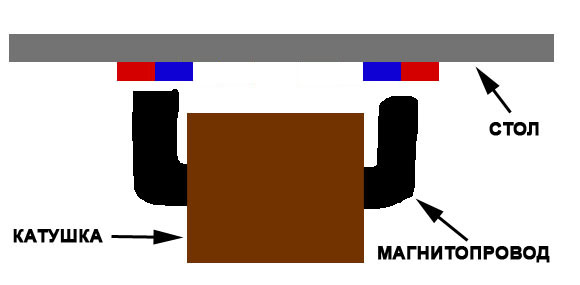

mhael писал(а):магниты должы располагаться так, чтобы стык пар проходил посередине железа электромагнита
То есть вот так?
vibro1.jpg (3716 просмотров) <a class='original' href='./download/file.php?id=28665&mode=view' target=_blank>Загрузить оригинал (37.08 КБ)</a>
Наверное да, имеет смысл. Так будут работать оба полюса магнитов, соответственно и момент должен быть бОльшим :)

AndyBig писал(а):То есть вот так?
Да, так.

товарищ сейчас сейчас подсказал, что у них на авиапредприятии были два типа вибростендов. Первый механический, кривошипношатунный механизм,от 0 до 100Гц. Как менять амплитуду, думаю догадаетесь. Второй тип катушка в катушке, от 100Гц до 5000Гц.

Kulibin74 писал(а):механический, кривошипношатунный механизм
Ускорение будет завязано на частоту, чего хотелось бы избежать.
Kulibin74 писал(а):Как менять амплитуду, думаю догадаетесь.
Если честно, то с ходу не смог придумать :)
Kulibin74 писал(а):Второй тип катушка в катушке, от 100Гц до 5000Гц.
Пока я не вижу теоретических причин для ограничения минимальной частоты в катушке. Начну эксперементировать - может быть и наткнусь на них, тогда буду думать :)
Re: Вибростенд
AndyBig писал(а):Если честно, то с ходу не смог придумать
вылет на кривошипе меняем и меняется амплитуда.

Nick писал(а):вылет на кривошипе меняем
Это как-то не слишком удобно :) Хочется менять ее кнопочками, как и остальные параметры...
