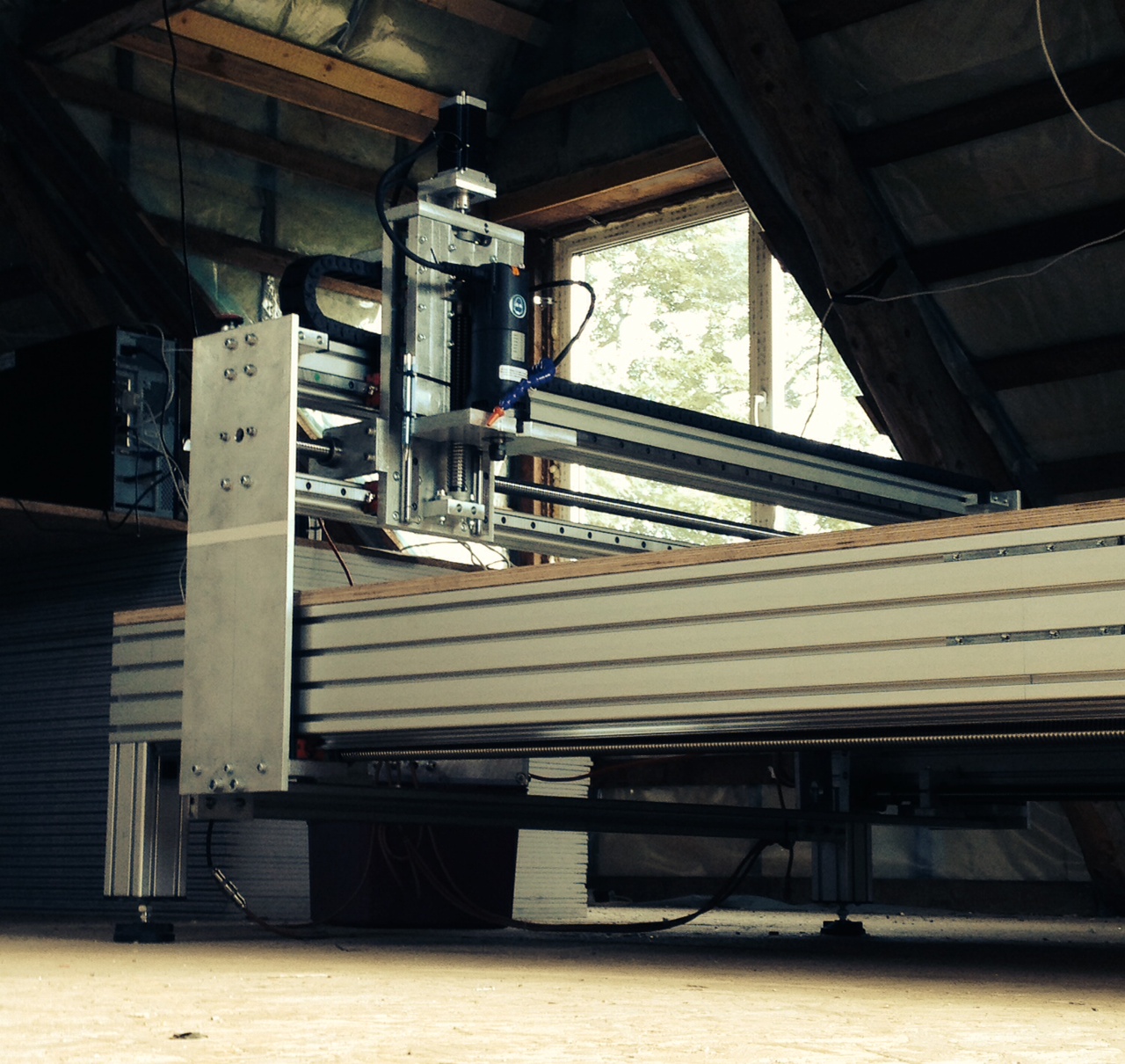

добрый день,
несколько месяцев назад писал об идее создания лазерного резака. резак не сделал, сделал фрезу - решил что так будет проще и дешевле. фотка вложена.
краткая характеристика:
рама - алюминевый профиль,
размер - 2800х1710мм
направляющие и подщипники - HIWIN 20мм
привод - винтовой HIWIN, 25 мм шаг 5мм - здесь сделал ошибку, надо было брать шаг 10мм и на оси У и З ставить с диаметром 16мм
управляется мач3, даже лицензию купил
сейчас начинается самое интересное, собственно о чем бы я хотел спросить ваш совет - моторы и электроника.
для эксперимента купил вот такой комплект -
http://www.ebay.de/itm/Germany-Ship-4Ax ... 3f33975990
нема23, китайское чудо. из 4 моторов 3 работают вроде нормально, а удного стук даже при холостых. два драйвера накрылись на второй день. я понимаю что не специалист, может что то не так настроил или там вообще нельзя настроить.
задачу себе ставлю такую:
нужен комплект из 4 моторов и электроники (2 на ось Х) чтобы работали складно и не скрывляли портал. полуиндустриальное или индустриальное решение. станок будет пилить в основном фанеру и дерево, небольщие детали из алюминия.
пока я выжу так - нема34, шаговые двигатели, цифровые драйвера, motion control в место break out board для mach3. смотрю на немецкую NANOTEC и японскую SANYO DENKE.
может подскажете варианты, идеи итд. заранее благодарен!
Optimus.JPG (3570 просмотров) <a class='original' href='./download/file.php?id=33029&mode=view' target=_blank>Загрузить оригинал (507.1 КБ)</a>
Fisher
Сообщения: 3317
Репутация: 424
Откуда: Киров
Re: Создание лазерного резака, бюджет 10К долл.США
Сообщение Fisher »
20-й рельс для усиления профиля поставили? ;)
Strava
Сообщения: 11
Зарегистрирован: 22 май 2014, 23:20
Откуда: Латвия
Сообщение Strava »
выбор был между 15 и 20 мм, решил страховатся. цена примерно та же и подшипники скользят без проблем :)
тем более по оси Х они мне идут под рамои и портал какбы на них висит.
