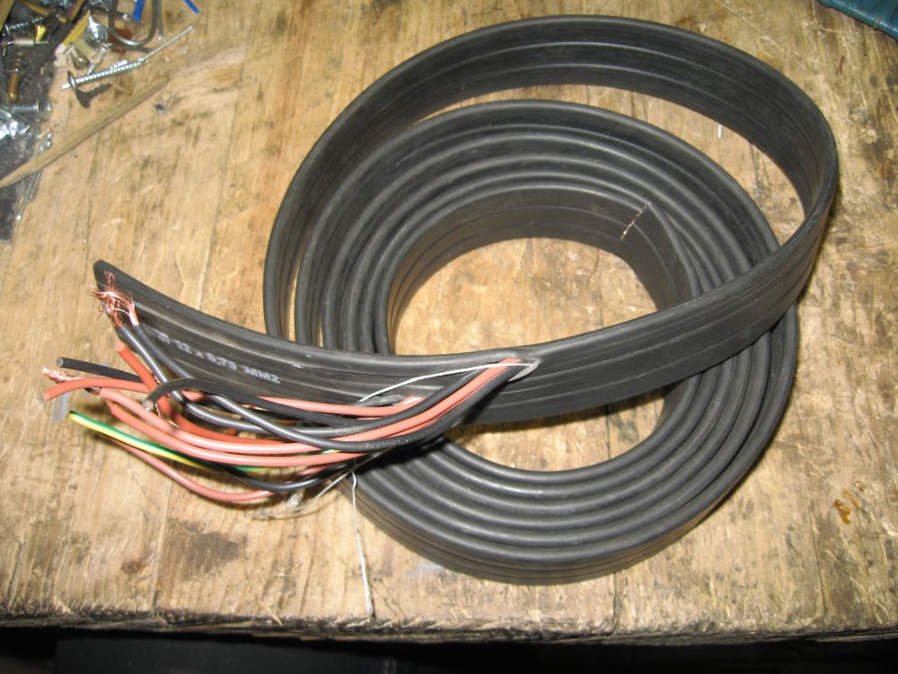

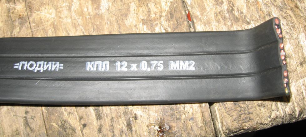

А я могу посоветовать в качестве проводов для ШД кабель для лифтов КПЛ 12х0,75. Хоть и написано 0,72 мм2, но я пересчитывал сечение, получилось 1,02 мм2. У меня на станке стоят такие провода. Я их выдрал из оболочки, свил попарно и одел экраны. Этот кабель специально предназначен для изгибов и используется в лифтовых шахтах.

Карпуха писал(а):А я могу посоветовать в качестве проводов для ШД кабель для лифтов КПЛ 12х0,75.
Всё тот-же "кабель в ПЭВД изоляции", только собран в шлейф и одет в ПВХ оболочку. К слову - по фото видно что они уже сгруппированы в 3 группы по 4 провода - это единственный плюс данного кабеля.
И да - на "морозе" он дубеет похлеще любого другого кабеля.

Карпуха писал(а):Я их выдрал из оболочки, свил попарно и одел экраны
А какой тогда был смысл брать именно такой кабель?
ЗЫ: и все-таки самая изгибоустойчивая изоляция - это силикон. И температуроустойчивая, хотя это уже вторично...

AndyBig писал(а):А какой тогда был смысл брать именно такой кабель?
Смысл в том, что эти провода состоят из значительного количества жил и являются очень гибкими. Просто мне этот кабель достался от электромеханика по лифтам, вот я и решил подкинут идейку, у кого ими можно разжиться. Я у этого механика по лифтам выгреб у него в гараже весь такой кабель, еще на один станок хватит, а то он его хотел на медь обжигать.
