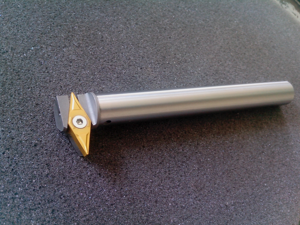

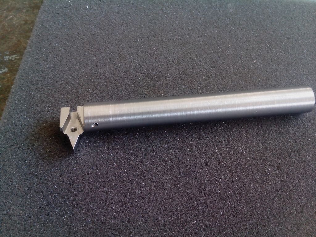

Мой новый инструмент.
IMG_20140707_163136.jpg (5955 просмотров) <a class='original' href='./download/file.php?id=30585&mode=view' target=_blank>Загрузить оригинал (702.45 КБ)</a>
IMG_20140708_114459.jpg (5955 просмотров) <a class='original' href='./download/file.php?id=30586&mode=view' target=_blank>Загрузить оригинал (719.4 КБ)</a>
Re: Мои поделки
Это пластинка под зубья шестерни?
Если она , то сразу с модулем или нет?
Дмитро
Сообщения: 857
Репутация: 1139
Откуда: Киев
Re: Мои поделки
Сообщение Дмитро »
nik1 писал(а):Это пластинка под зубья шестерни?
Это стандартная пластина на токарный, угол 35, радиус 0.4
Изготовил для фрезеровки конической шестерни с внутренним зацеплением, а также и для расточки на токарный.

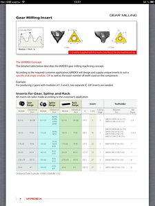

Re: Мои поделки
Ясна
Такими не пробовал работать?
image.jpg (5947 просмотров) <a class='original' href='./download/file.php?id=30587&mode=view' target=_blank>Загрузить оригинал (465.5 КБ)</a>
Дмитро
Сообщения: 857
Репутация: 1139
Откуда: Киев
Re: Мои поделки
Сообщение Дмитро »
nik1 писал(а):Такими не пробовал работать?
Нет, Такие фрезы сильно ограничены по возможностям. На разные диаметры нужны пластины.
aegis
Сообщения: 3115
Репутация: 1810
Настоящее имя: Михайло
Re: Мои поделки
Сообщение aegis »
Shishio Makoto, красота. смещение винта на сколько делал?
нікому нічого не нав'язую.
Дмитро
Сообщения: 857
Репутация: 1139
Откуда: Киев
Re: Мои поделки
Сообщение Дмитро »
aegis писал(а):красота. смещение винта на сколько делал?
0.2мм
aegis
Сообщения: 3115
Репутация: 1810
Re: Мои поделки
Сообщение aegis »
Shishio Makoto, не многовато? обычно по памяти 0,1-0,15 надо
Дмитро
Сообщения: 857
Репутация: 1139
Откуда: Киев
Re: Мои поделки
Сообщение Дмитро »
aegis писал(а):не многовато? обычно по памяти 0,1-0,15 надо
Это еще зависит какой винт и какое отверстие в пластине.
aegis
Сообщения: 3115
Репутация: 1810
Re: Мои поделки
Сообщение aegis »
Shishio Makoto, не ну эти размеры рекомендовал мне один товарищ с чипмейкера - он резцов наделался в свое время много. правда это все для мелких пластинок типа 070204...

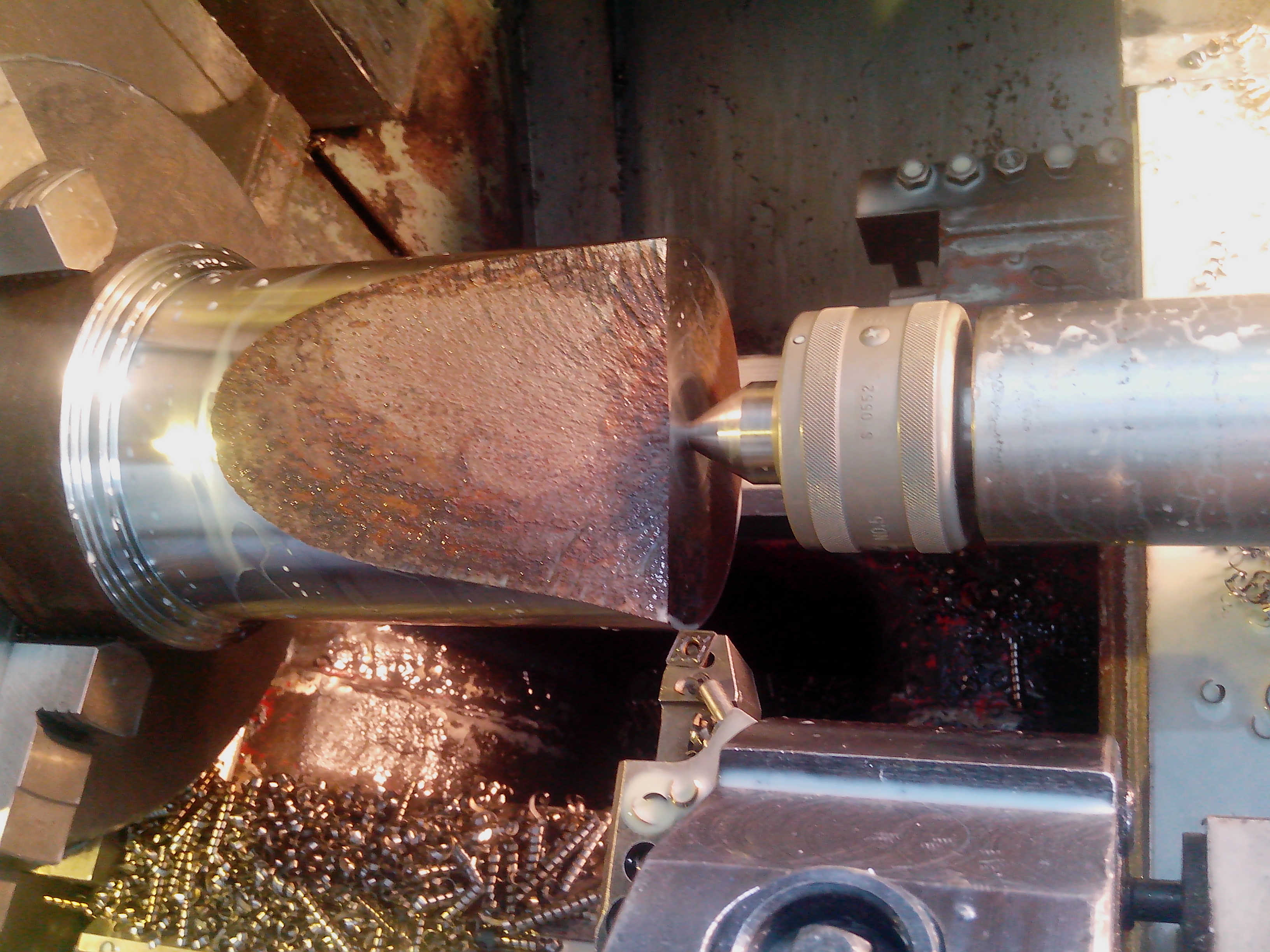

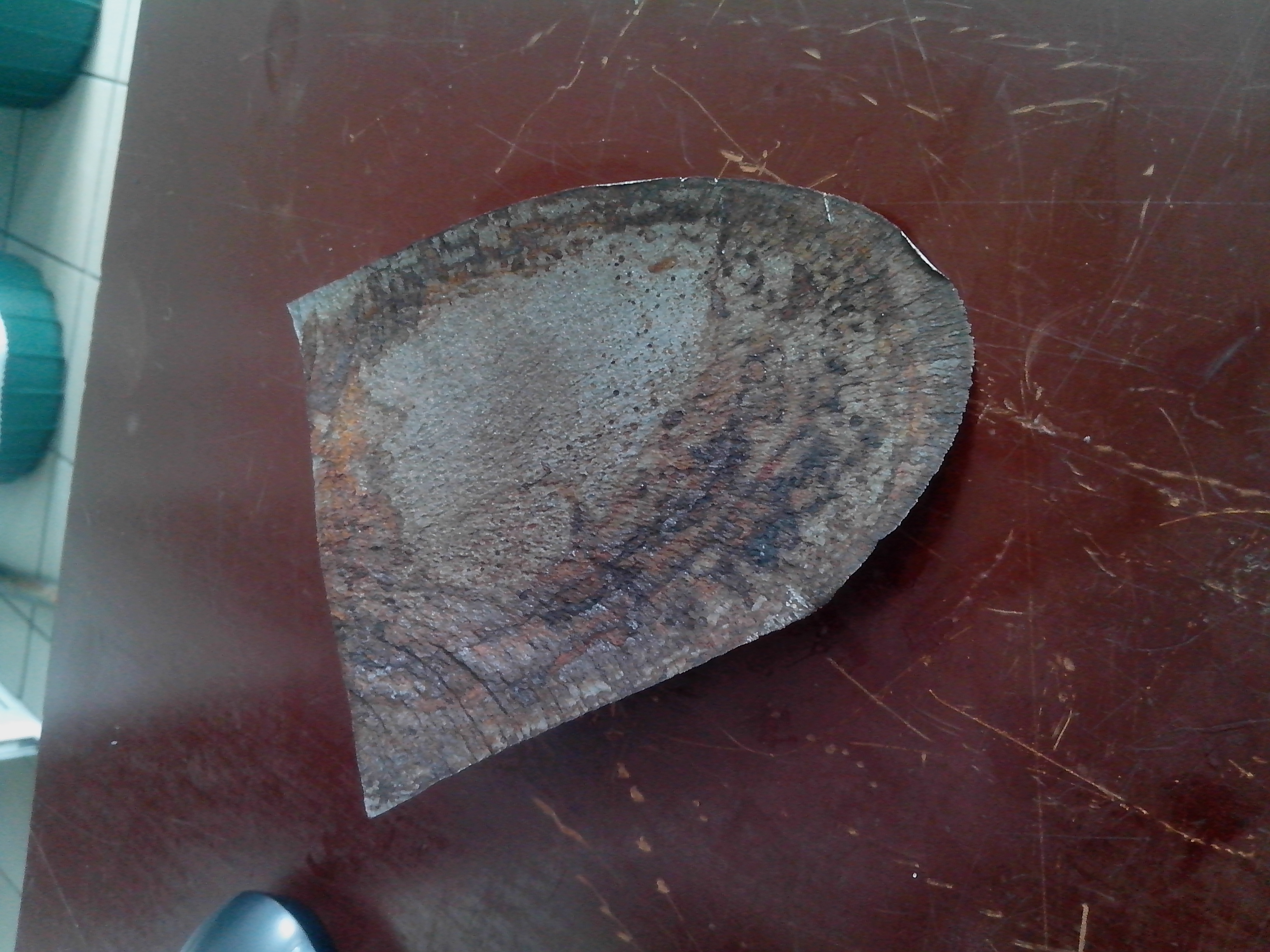

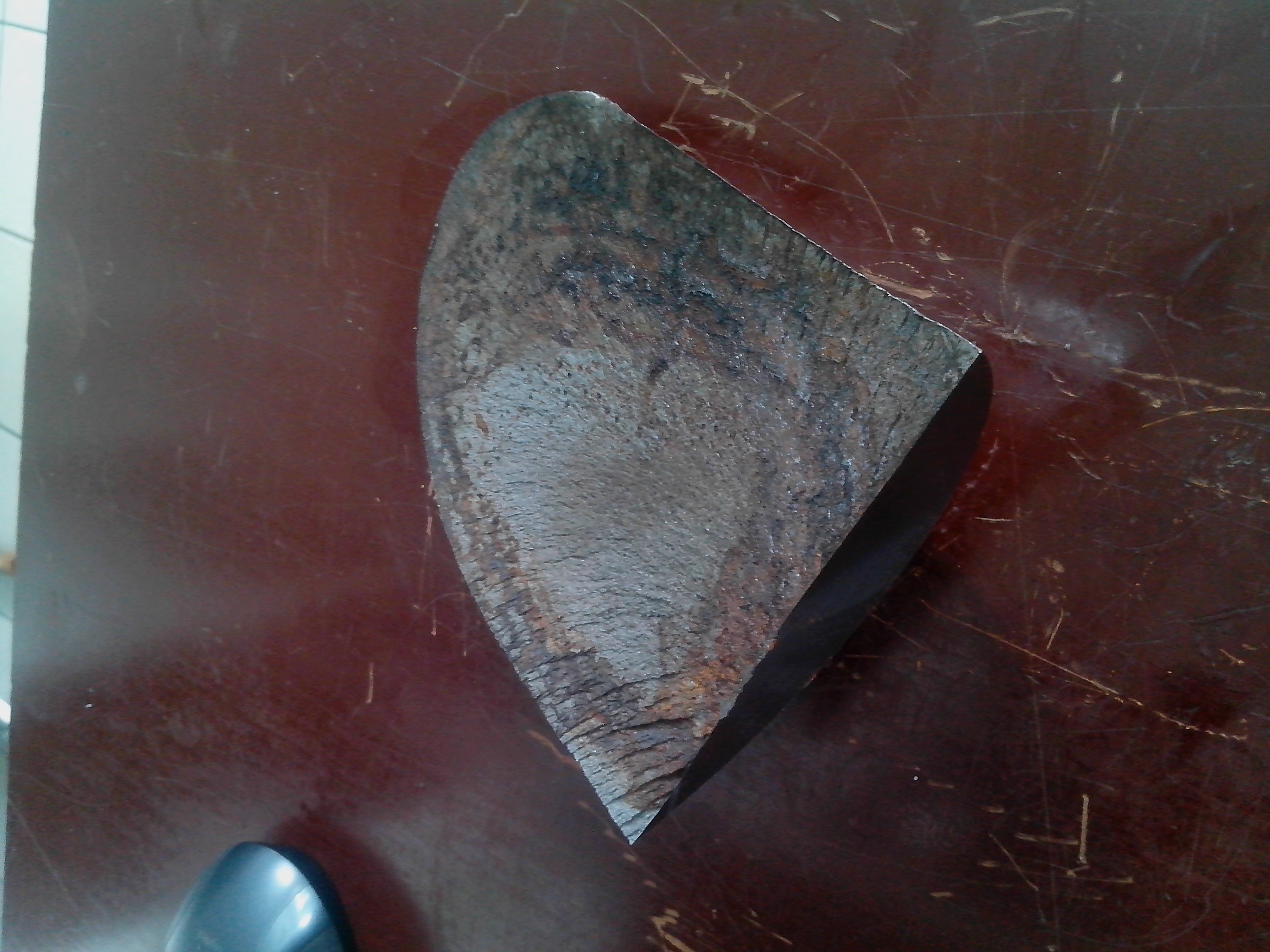

Попалась сегодня веселая заготовочка. Отлетело со страшным звуком чуть не обкакался :hehehe:
Диаметр 260 мм

Re: Мои поделки
а трещины не видно было?
на каких оборотах полетела? :shock:

Re: Мои поделки
Сообщение Дмитро »
NightV писал(а):а трещины не видно было?
При торцовке не заметил и не думал что может быть трещина.
Обороты не большие 300, но звон падения был страшный.
Re: Мои поделки
Такой убить может
Нубило
Сообщения: 533
Репутация: 107
Настоящее имя: иван
Откуда: Мос. обл.
Re: Мои поделки
Сообщение Нубило »
Правда жуть!
Re: Мои поделки
Shishio Makoto писал(а):При торцовке не заметил и не думал что может быть трещина
думаю когда оттоцевал, трещину просто "зализало", поэтому и не увидел.
блин... теперь буду простукивать такие заготовки на предмет звона :?
Re: Мои поделки
наш прокат нада постоянно проверять :( на потоке идут детали из 40х13, диаметром 85 и 110мм - каждый наверно 7-9 хлыст с дефектами.. трещины, раковины.. и если раковины можно увидеть, то трещину после ленты например нихрена не видно. только постукиванием..
