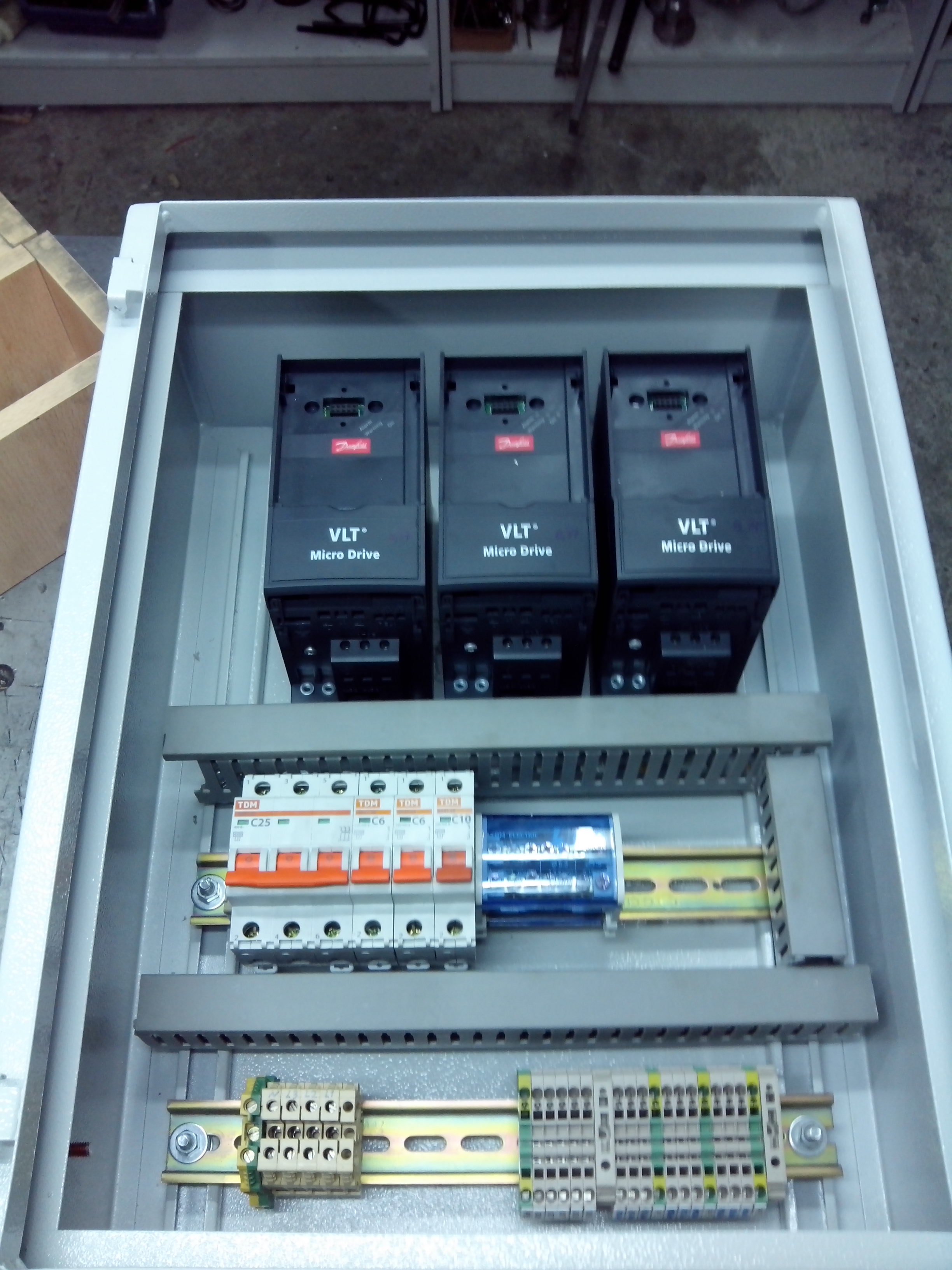

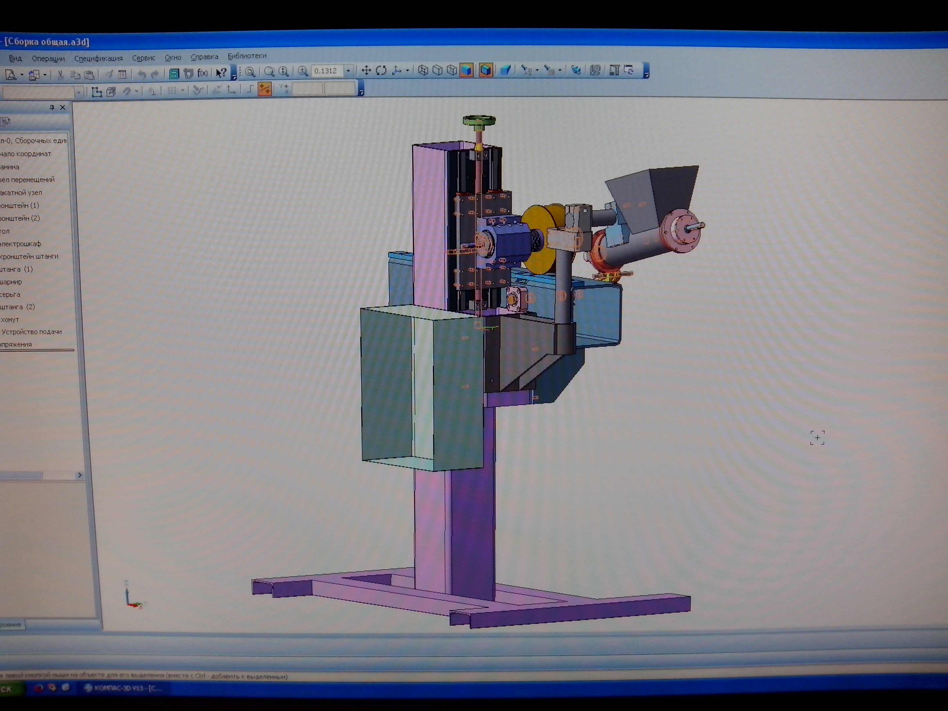

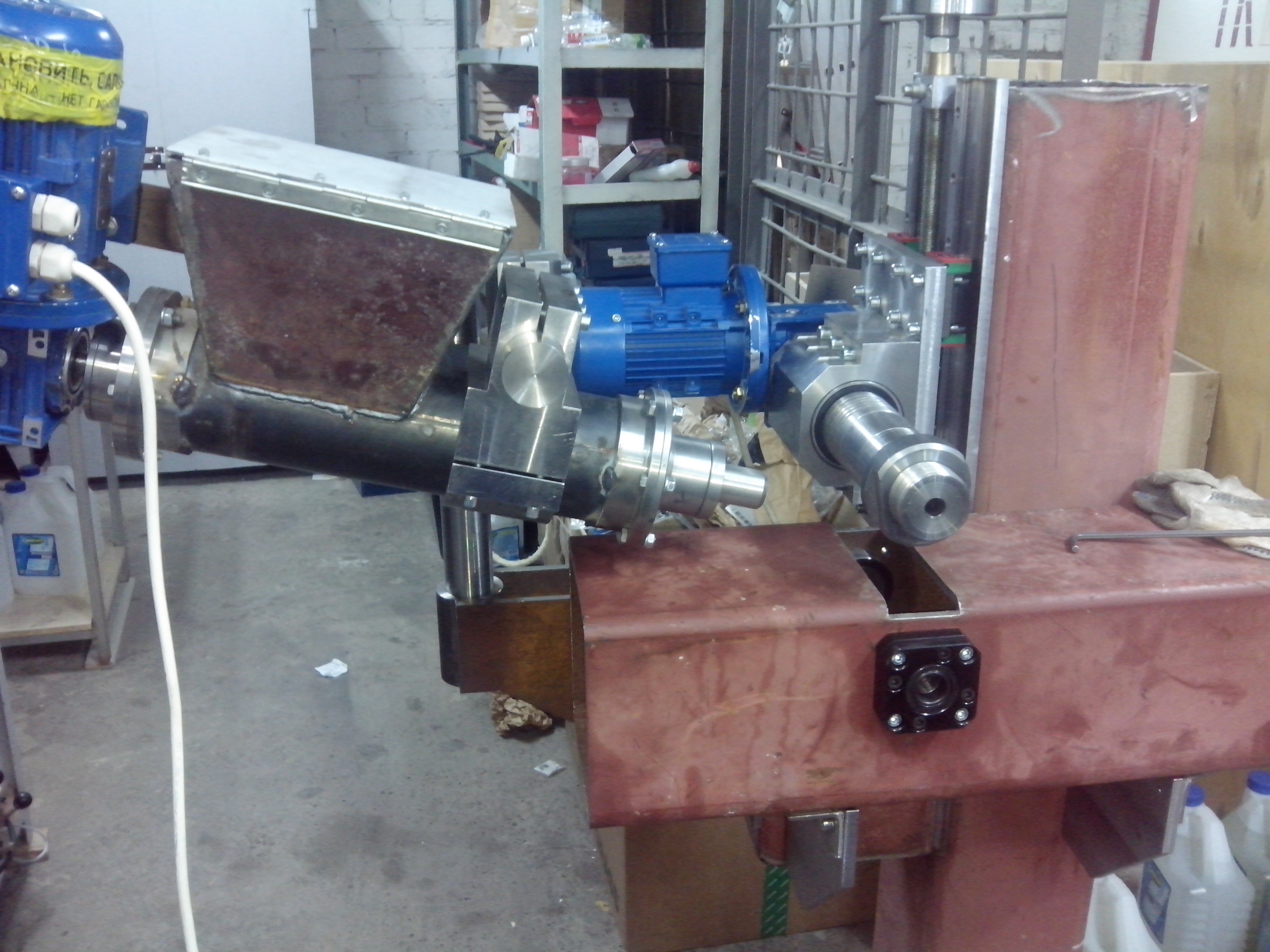

Близится к завершению мой очередной проект - станочек для накатки орнамента и изготовления декоров из древесной пульпы.
Всего имеет три "агрегата" - шнековое устройство подачи материала, устройство подачи заготовки и привод самого накатного ролика. Все это дело крутится тремя моторами 0.37-0.55квт через червячные редукторы , скорости регулируются с помощью ПЧ.
Соберу - выложу кино, если кому-то интересно.

"накатной ролик" заказан и изготовлен у итальяшек. Пока один, но у начальства большие планы на этот станок, ибо поставщики этих самых декоров тоже начали гнуть цены.

Конструкцию станка подсмотрел или своя, я видел другую с двумя приводами подачи заготовки.
Вальцы можно делать из композитной смолы.

Принцип подсмотрел, но конструкция целиком моей разработки.
Производство этой самой пульпы- хлопотное занятие, кажется мне. Где-то надо брать комплненты, иметь всякие мешалки-дозаторы-податчики. Для промышленных масштабов придется городить отдельный цех.

Миллиметров ~150 высотой заготовку проглотит легко.
