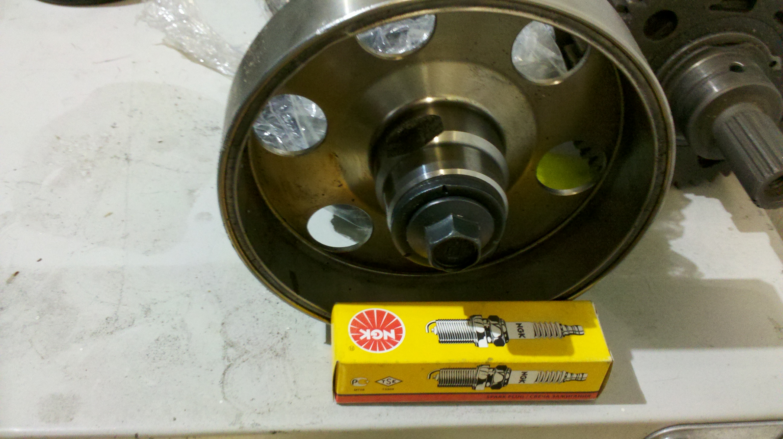

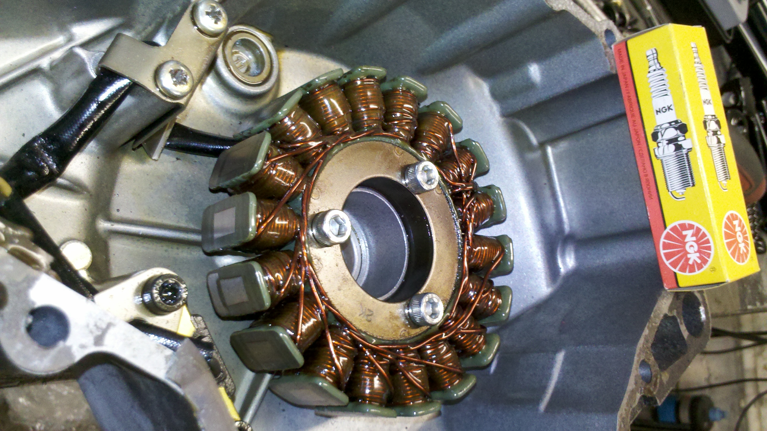

есть мысль про директ драйв...
https://www.youtube.com/watch?v=2HdikHRXnAs
но применить 3х фазный генератор от мотика
2014-04-18_22-36-38_475.jpg (10035 просмотров) <a class='original' href='./download/file.php?id=27190&mode=view' target=_blank>Загрузить оригинал (1.37 МБ)</a>
вокруг статора крутиться вот такой магнит
2014-04-18_22-35-52_634.jpg (10035 просмотров) <a class='original' href='./download/file.php?id=27191&mode=view' target=_blank>Загрузить оригинал (1 МБ)</a>
на этих фото детали от разных моторов, но в большинстве случаев примерно так же. И у мопедов некоторых.
Рабочие обороты от 1500 до 18000 об мин ,ток отдачи ампер под 20 , рр с тиристорным полумостом гасит собой излишек напряжения превращая его в тепло.
Можно и под другое напряжение перемотать при необходимости.
https://www.youtube.com/watch?v=QsDyRmRCmgY
У нового стоимость может шокировать, но бу вполне приемлемы по стоимости, да и китайцы в помощь.
Честно говоря не выяснял схему магнитных полей ротора и возможно будет несколько увеличенный зазор статор-ротор. Может и не получиться ничего, но при наличии mesa 8i20 целесообразно попробовать имхо ...
Re: Создание поворотного стола ( 4я и 5я оси)
exup писал(а):Можно и под другое напряжение перемотать при необходимости.
и магниты наклеить :)
exup писал(а):Может и не получиться ничего, но при наличии mesa 8i20 целесообразно попробовать имхо ...
Когда пробовать будешь? :)
