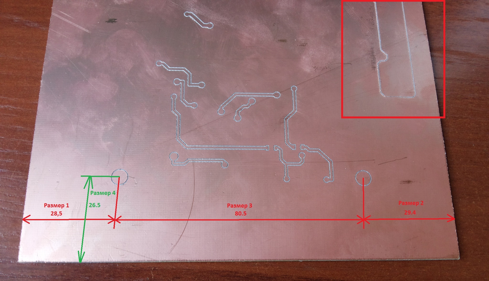

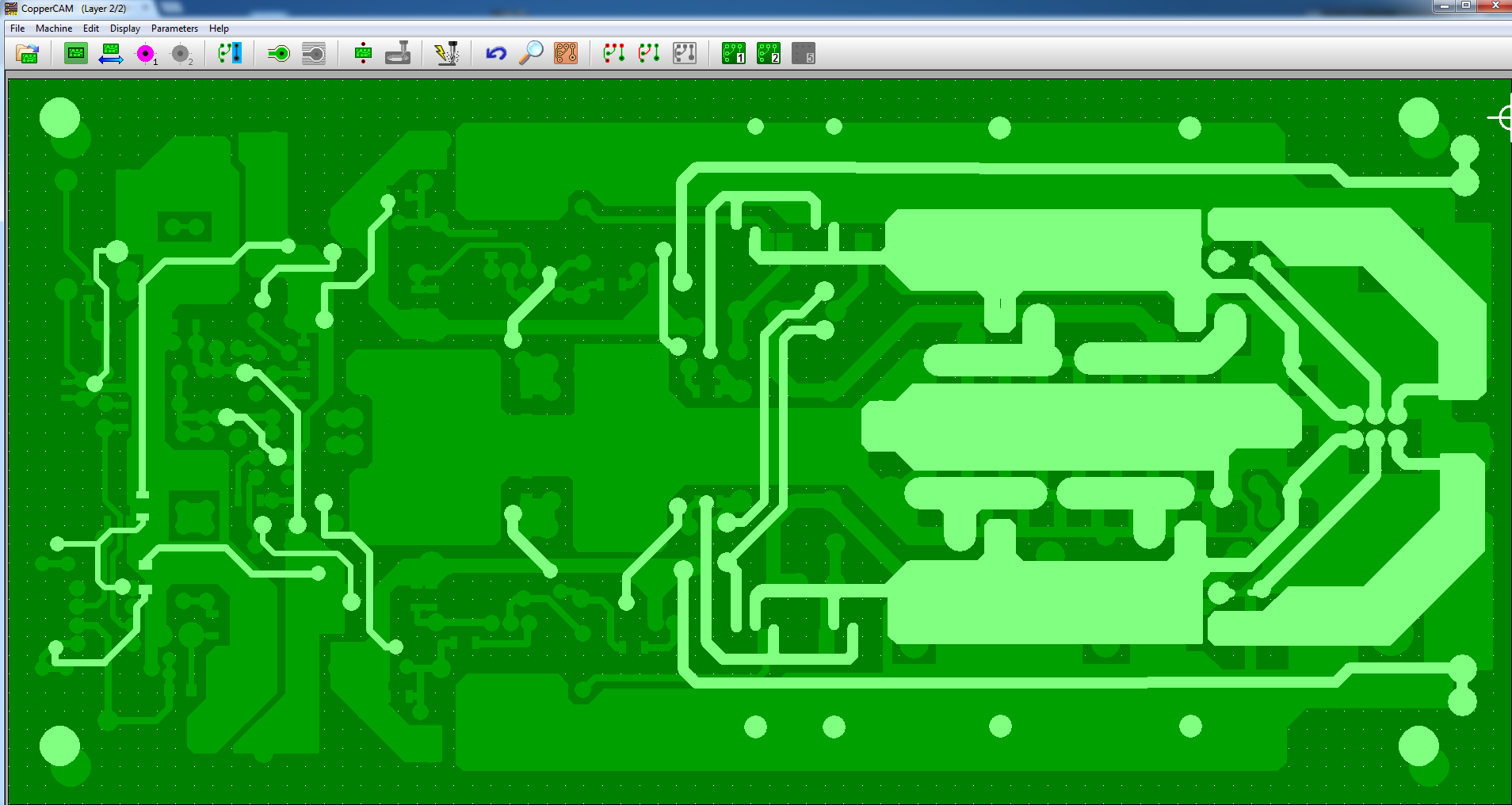

Если вы имеете ввиду этот участок (на фото красным обведено), то это ошибка реза предыдущих раз. На этой заготовке подбирал режимы и заглубления, вот и остались следы, не переводить же новый текстолит.
По центрированию вопрос не совсем понял - у меня все проводники внутри зоны "очерченной" крепежными отверстиями, по которым я замерял расстояния. В CopperCAM я не нашел функции похожей на "заготовка размером таким-то, установить рисунок платы в центр заготовки". Вот и подумалось, что offset это то что ищу. По сути это получается что к каждой паре сторон прибавляется равное расстояние свободного поля, делая одинаковыми размеры платы для резки/генерации УП и заготовки. Как отцентрировать плату другим способом я что-то не разберусь (на столе плата переворачивается точно и x0 y0 установлен точно в углу).

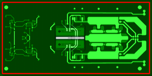

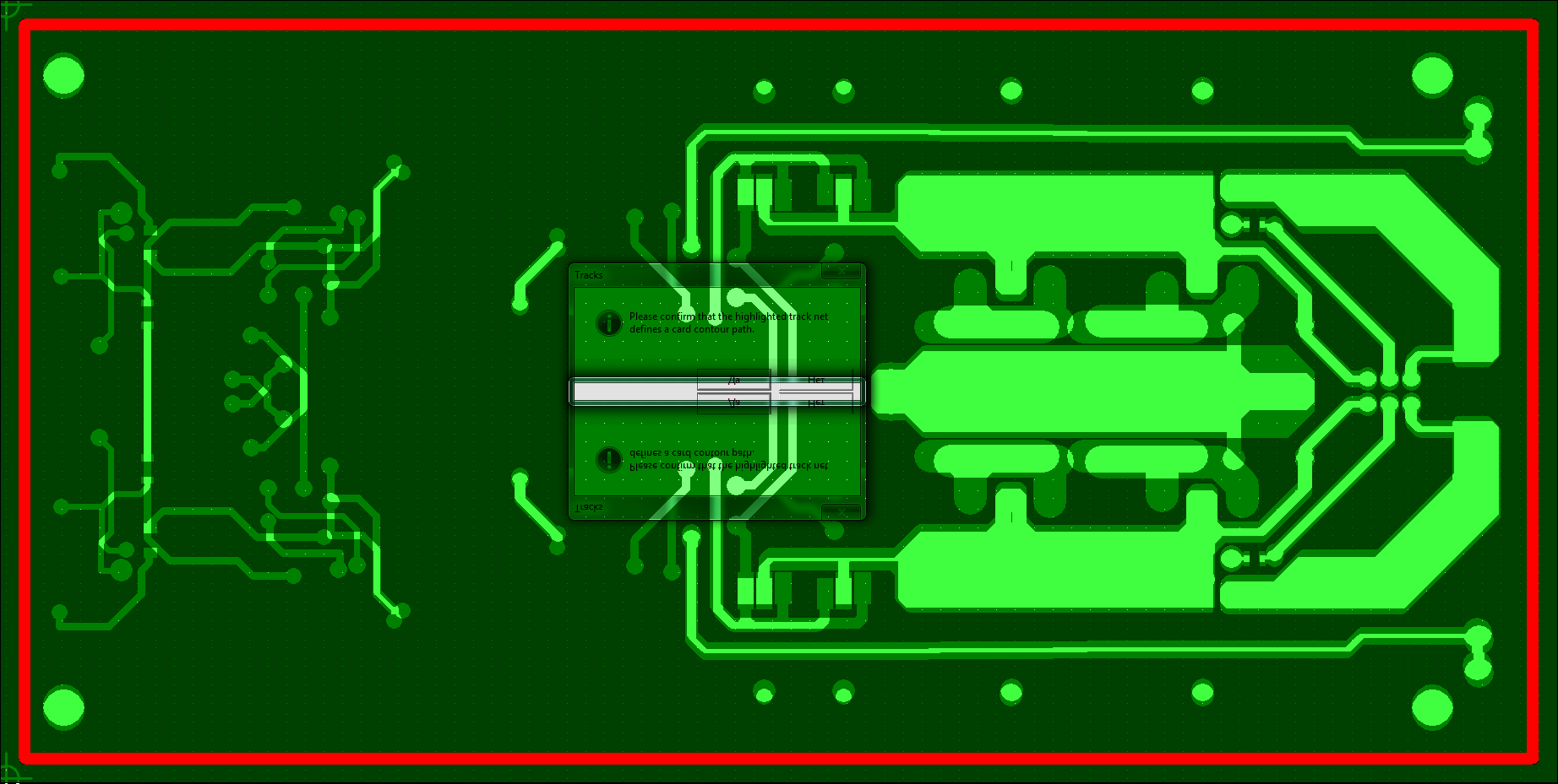

Нет я про то, что цент габаритного прямоугольника вокруг проводников не совпадает с центром габаритного прямоугольника вокруг крепежных отверстий.
4.png (12095 просмотров) <a class='original' href='./download/file.php?id=32368&mode=view' target=_blank>Загрузить оригинал (71.51 КБ)</a>
AlexNikov писал(а):Перевернув плату получаем так же смещение относительно краев заготовки
Я в CopperCam никогда не работал, поэтому понять, что там происходит - не могу.
Вот, просто ради интереса, перевернул картинку в фотошопе, ориентируясь на красную линию.

Под переворотом платы я имел ввиду гравировка второй стороны платы, там соответственно иной рисунок :) Малость мб не точно высказался. Сижу разбираюсь...есть большое подозрение что при экспорте в Gerber флаг - очертить контур платы не совсем корректно его очерчивает, что и дает смещение платы относительно центра. Пробую сейчас руками в Спирите обвести плату так как нужно и экспортировать уже без этой галки. CopperCAM соображает к стати, и этот проводной по краю платы предлагает сделать рамкой. Пойду пробовать на пробной платe.

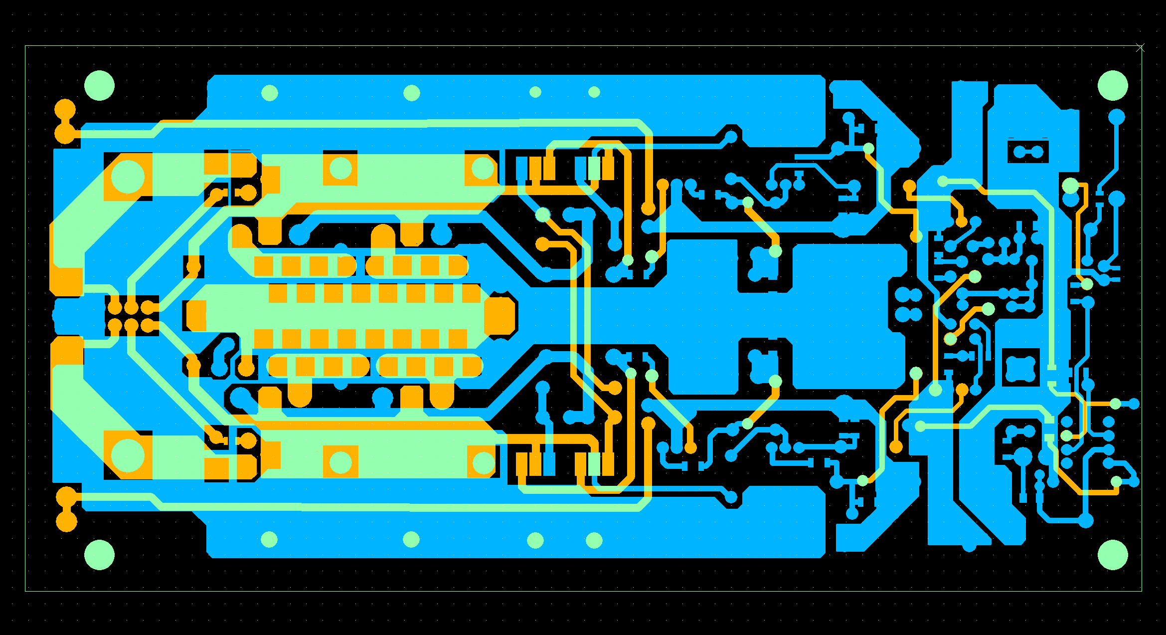

Проблема в зеркальном отображении нижнего слоя...Что-то голова уже гудит :wik: При наложении двух слоев в CopperCAM без зеркалирования все отлично совпадает. При зеркальном отображении смещение. По сути понятно, так как плата не идеально симметричная, но как это победить не соображу :D
Похоже придется делать совмещение по контрольным отверстиям, крепежным к примеру как в видео или что-то подобное мудрить :thinking:

Во вложении печатка в Лайауте, нижний слой зеркально и верхний слой. Спасибо :D

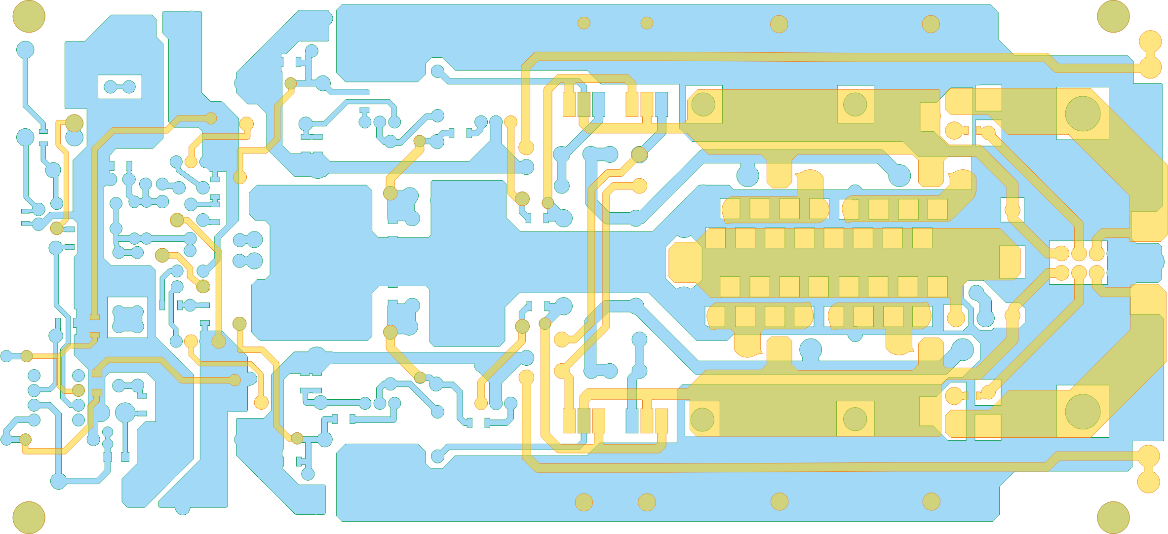

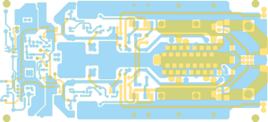

Re: CopperCam - печ.плата
AlexNikov писал(а):Во вложении печатка в Лайауте, нижний слой зеркально и верхний слой. Спасибо :D
Взял гербер файлы из архива - они нормально совпадают. И начало координат совпадает.

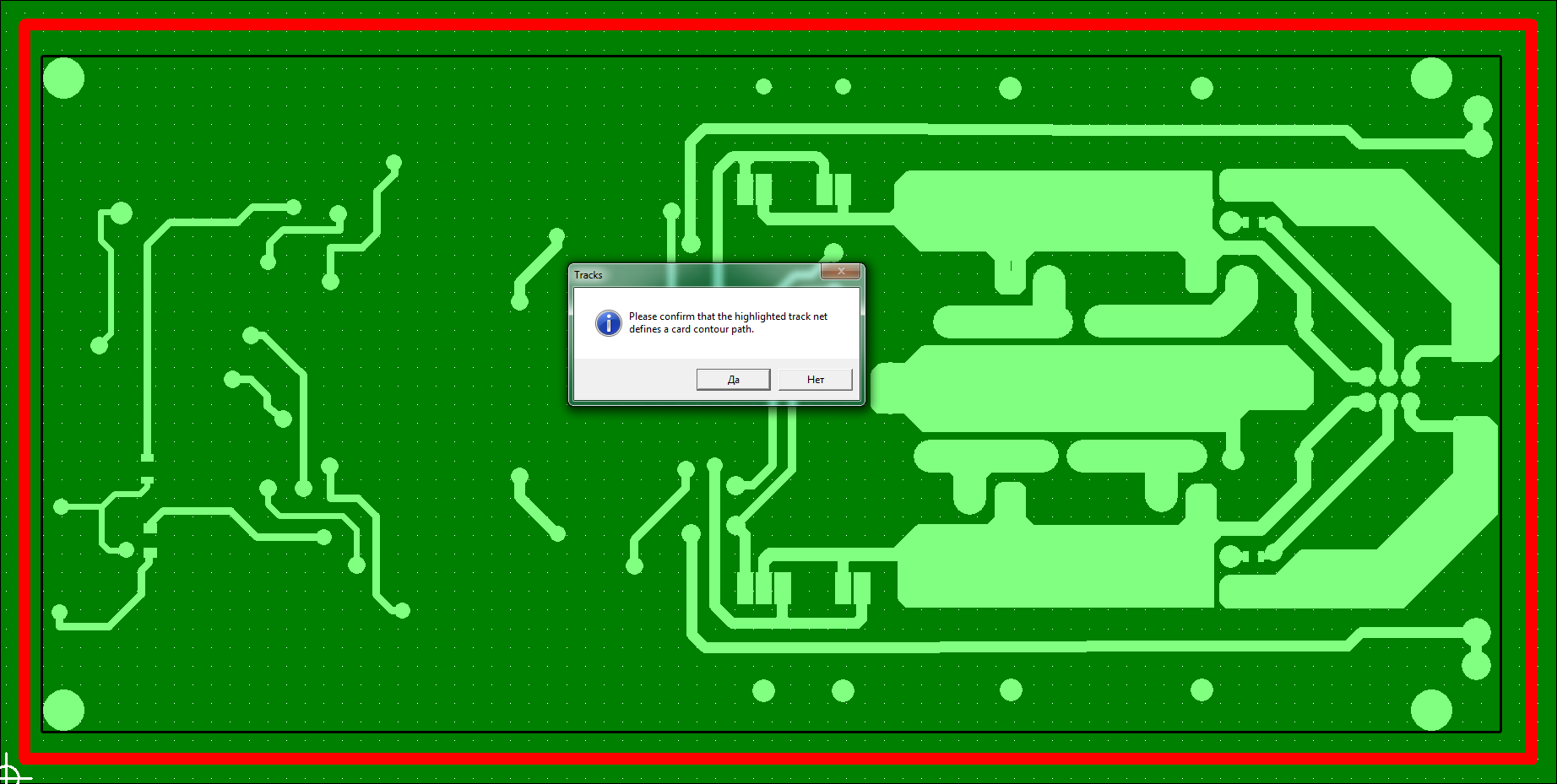

Вот что получается при наложении в CopperCAM:

Может ну его нафиг этот копперкам?
Арткам используешь?
