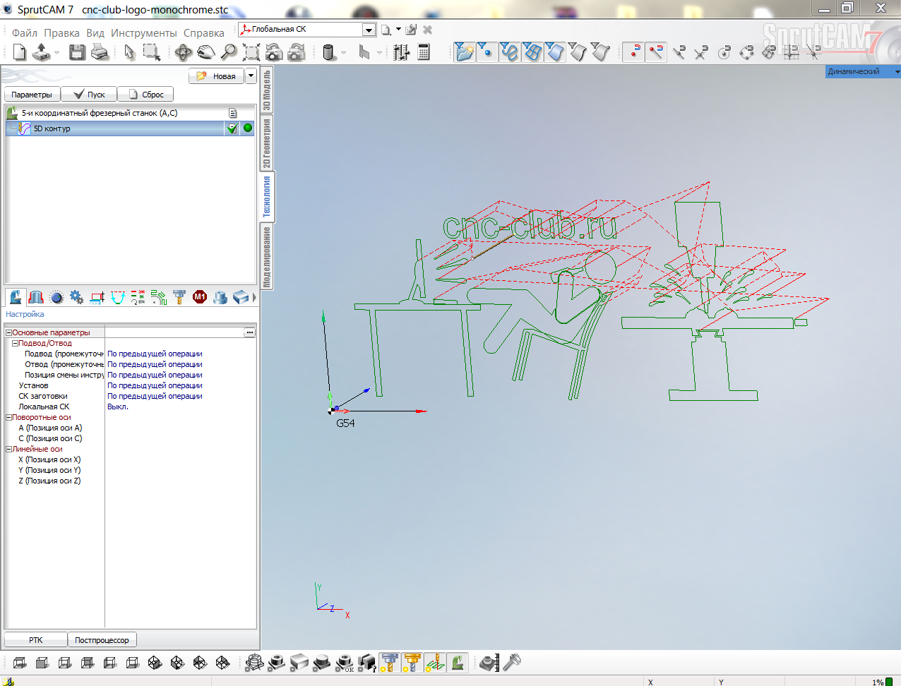

Я кажися понял в чем проблем.
Я то хотел просто 2,5д резку делать, и соответственно экспортировал dxf, а таки надо модель экспортировать уже трехмерную?

Не, ну если я загружаю 3д модель готовую, то ноу проблем, вроде как, хотя есть моменты все равно. Но нафига нельзя работать с dxf нормально я не пойму. Походу арткам всеже рулит.

но dxf - это же 2Д?.. Ладно, если не коммерческая тайна, давай модель и требования, я попробую поколупать.

Пример 2D
2D.PNG (4465 просмотров) <a class='original' href='./download/file.php?id=31724&mode=view' target=_blank>Загрузить оригинал (453.06 КБ)</a>
cnc-club-logo-monochrome.rar
(108.52 КБ) 509 скачиваний
Даешь коллективный разум !

В моем 2007 не открывается

Но 5Д контур тут можно не использовать а обойтись 2Д контуром и проекты со спруткама 7 не откроються в 2007. я тебе в личку что-то написал

AVK74 писал(а): В 2д геометрии рисую круг, захожу в заготовка, вытягиваю круг, все нормально, появляется заготовка....
рисую прямоугольник и нифига он не вытягивается, как только не пробовал. И где выставлять начальные координаты обработки?
тема конечно старая..., но актуальная...
по-началу действительно не фтыкаешь, что контур-то должен быть объединенный
лично мне здорово помог ролик по созданию виртуальной 3-д модели из контуров.
https://www.youtube.com/watch?v=NVE3jRiKYsU
в нем конечно показано и создание параметрической модели чертежа, но мне не пригодилось. в компасе быстрее нафигачить, на мой взгляд. хотя если разные исполнения одной и той же детали - как в этом обухе.. почему нет..
jo_key писал(а): Повторюсь, просто одними и теме же операциями можно делать разные и удивительные "вещи".
один 2д-контур чего только стоит :) походу это операция на все случаи жизни. главное - чтобы стенки только вертикальные были :)
