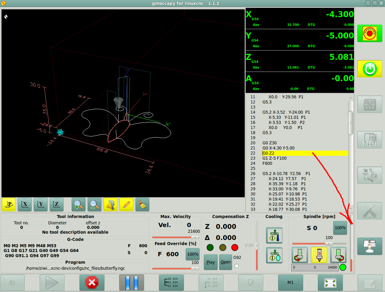

1. Как сделать индикатор загрузки программы? В AXIS внизу, хоть и нелинейный но есть индикатор загрузки программы. Gmoccapy же просто висит при загрузке, и нет отображения хода загрузки.
2.Как сделать примерный индикатор выполнения программы? В AXIS ориентировался на прокрутку в окне текста программы. В Gmoccapy большая программа в окно подгружается по ходу и по ползунку прокрутки нельзя оценить сколько уже выполнено.

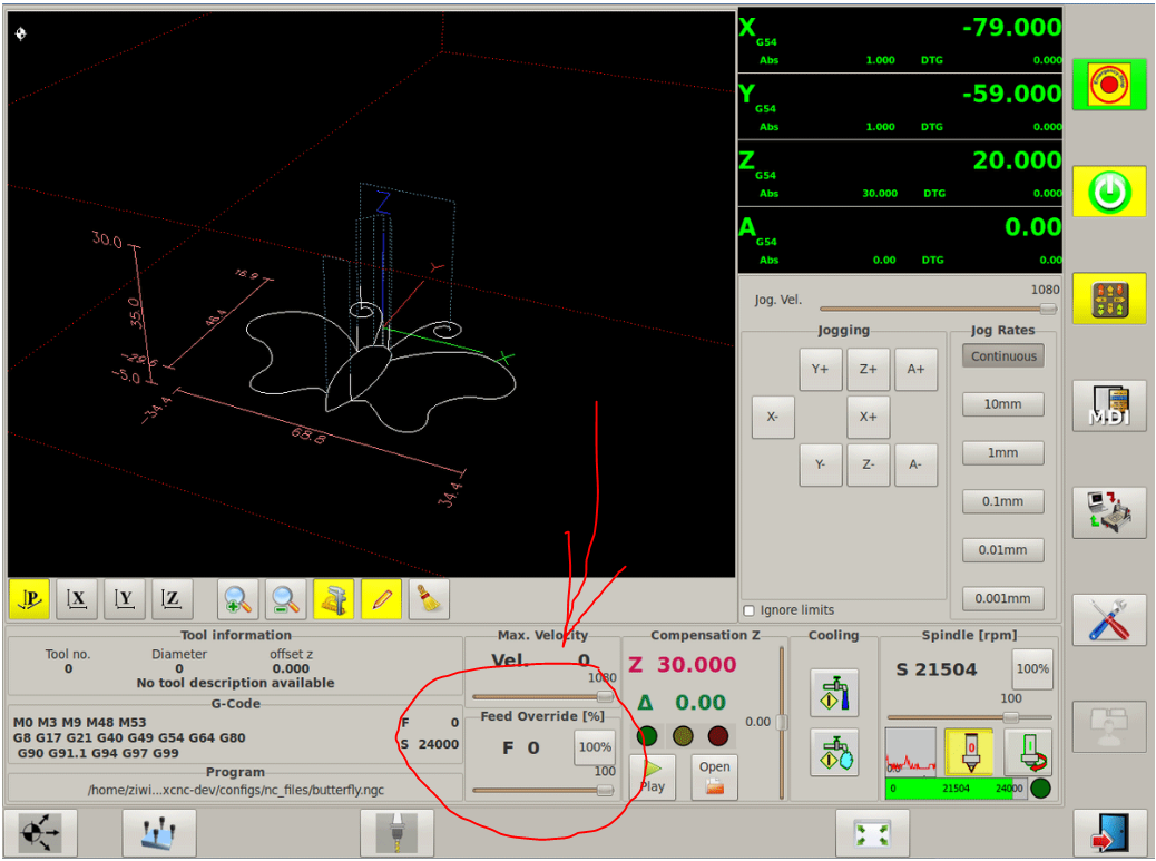

Как сделать кнопки которые будут фиксировано менять скорость ручного перемещения?
У меня, в своей панели, есть кнопки с некоторыми командами. Неудобство заключается в том, что когда я нажимаю свою кнопку, она срабатывает и экран переключается в режим MDI, что не очень удобно.
Прошу помощи, так-как опыта работы на станке достаточно, а вот с нюансами работы LINUXCNC проблема
Ну и пожелания:

Re: Интерфейс Gmoccapy , делаем свои дополнения. WIKI.
Как общие впечатления от Gmoccapy?billsmith писал(а):Решил перейти на Gmoccapy...
Все хотелки вроде решаемы... правда за окном - лето.. может, немного медленнее, чем могли бы..billsmith писал(а): 1. Как сделать...
2. Как сделать...
Ну и пожелания:
Как сделать ...

Вроде нормально. Визуально только не понравились маленькие значки на кнопочках при выборе файла. А так легко настраиваемый интерфейс, и чую с большим потенциалом, только для доработки нужно глубоко вникать, а времени нет (.

Есть пин:billsmith писал(а):2.Как сделать примерный индикатор выполнения программы? В AXIS ориентировался на прокрутку в окне текста программы. В Gmoccapy большая программа в окно подгружается по ходу и по ползунку прокрутки нельзя оценить сколько уже выполнено.
Ну и пожелания:
motion.program-line OUT S32 - выдает номер текущей строки. можно попробовать его использовать...
А там как в Axis нет стандартного feed-override по 0-9?billsmith писал(а):Как сделать кнопки которые будут фиксировано менять скорость ручного перемещения?

Естьправда не так как хочет billsmith, чтобы кнопкой можно было фиксированную скорость выбрать. В эту панель можно впихнуть такую кнопку.Nick писал(а): А там как в Axis нет стандартного feed-override по 0-9?
А у меня такая кнопка на джойстике есть, снижает скорости до 0-10%, удобно подводить фрезу.

Я имел в виду, что в axis клавиатурные hotkey 0-9 меняют скорость подачи.

Сделал такое дополнение - отражает прогресс выполнения g-code, полезно для больших программ. инструкции и исходники в шапке.billsmith писал(а):Как сделать примерный индикатор выполнения программы? В AXIS ориентировался на прокрутку в окне текста программы. В Gmoccapy большая программа в окно подгружается по ходу и по ползунку прокрутки нельзя оценить сколько уже выполнено.

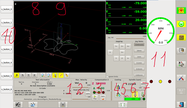

а что за технология ?
делаем свою панельку vcp и вешаем ее поверх главного интерфейса в соответствии с координатами?

Почти так, только вместо универсальной возможности расположить "в соответствии с координатами" есть более скромный вариант заранее предопределенных поименованных мест на экранеВарианты:
1 * box_custom_1 (слева от Max Velocity)
2 * box_vel_info (вместо Max Velocity)
3 * box_custom_2 (слева от Cooling)
4 * box_cooling (вместо Cooling)
5 * box_custom_3 (слева от Spindle)
6 * box_spindle (вместо Spindle)
7 * box_custom_4 (справа от Spindle)
8 * ntb_user_tabs ( в закладках)
9 * ntb_preview (вместо Preview экрана)
10 * box_left
11 * box_right
номера соответствует картинке
Эта позиция задается в .ini файле командой
EMBED_TAB_LOCATION = box_custom_4
в итоге заранее существующая пустая панель подменяется на свою.

я так понимаю , что можно сделать то же самое и "по настоящему", без "аппликаций" ,внеся правки в основной файл .glade ...
