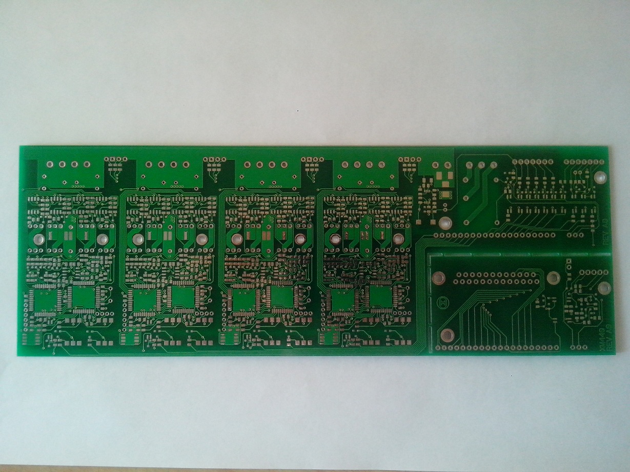

Добавлено: 11 мар 2014, 15:16
mechatronic
3.jpg (2987 просмотров) <a class='original' href='./download/file.php?id=25762&mode=view' target=_blank>Загрузить оригинал (373.06 КБ)</a>
Приехала платка на опыты. Уже нашел где я не развел дорогу)
На ней помимо 4-х драйверов есть:
5 входов
1 реле
1 выход для вкл и выкл частотника
преобразователь ШИМ в аналог для задания оборотов
детектор сигнала накачки ChargePump
Кодовое название проекта XM440, что может означать 4 канала по 4А, хотя планирую поднять до 6-7А
Под вопросом осталась интеграция дампера, возможно я добавлю его на плату потом.
В общем засучил рукава, грею паяльник!
Re: Разрабатываю драйвер
Добавлено: 11 мар 2014, 15:56
aegis
mechatronic писал(а):преобразователь ШИМ в аналог для задания оборотов
можно кусочек этой схемы с номиналами?
