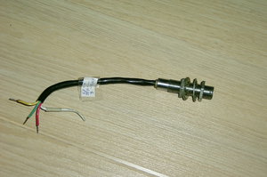

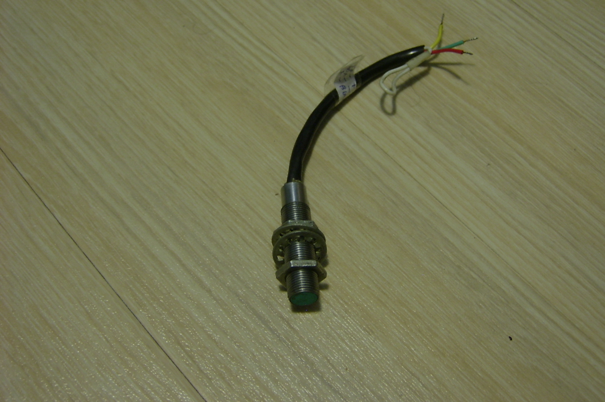

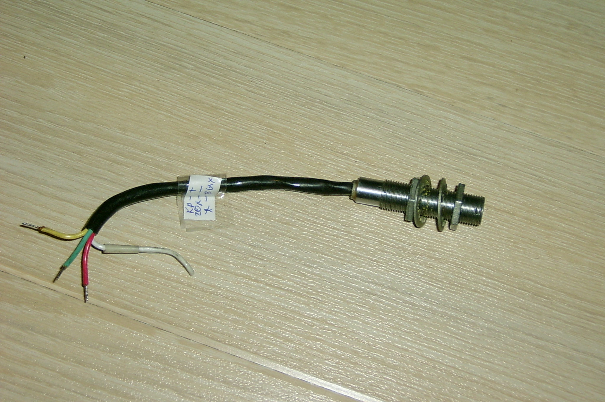

Разжился индуктивными четырех-проводными датчиками неизвестного происхождения, один провод заглушен (не получается прилепить фотку). Определил выходы питания и сигнала. Как определить какой тип PNP или NPN? Тестер результатов не дал. Точнее дал. но все бесполезно. Подключал светодиод через резистор с сигнального провода, как к плюсу, так и к минусу питания. Во всех режимах светодиод зажигается при срабатывании датчика. Не хочется это добро спалить.

Вот такие датчики. Маркировки нет никакой, бирки сам наклеил.
