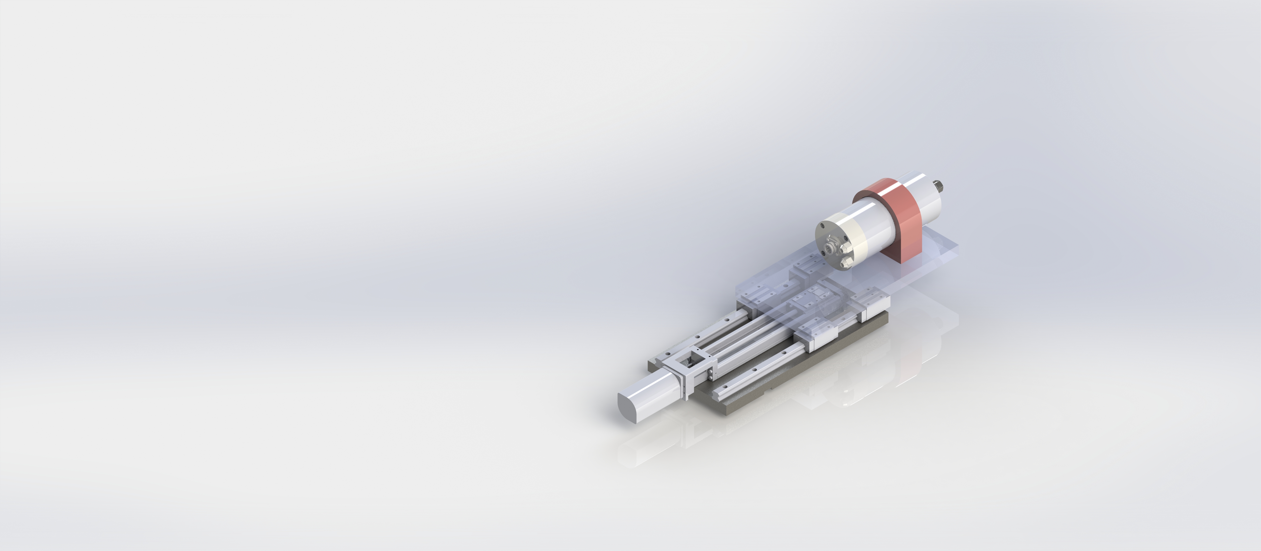

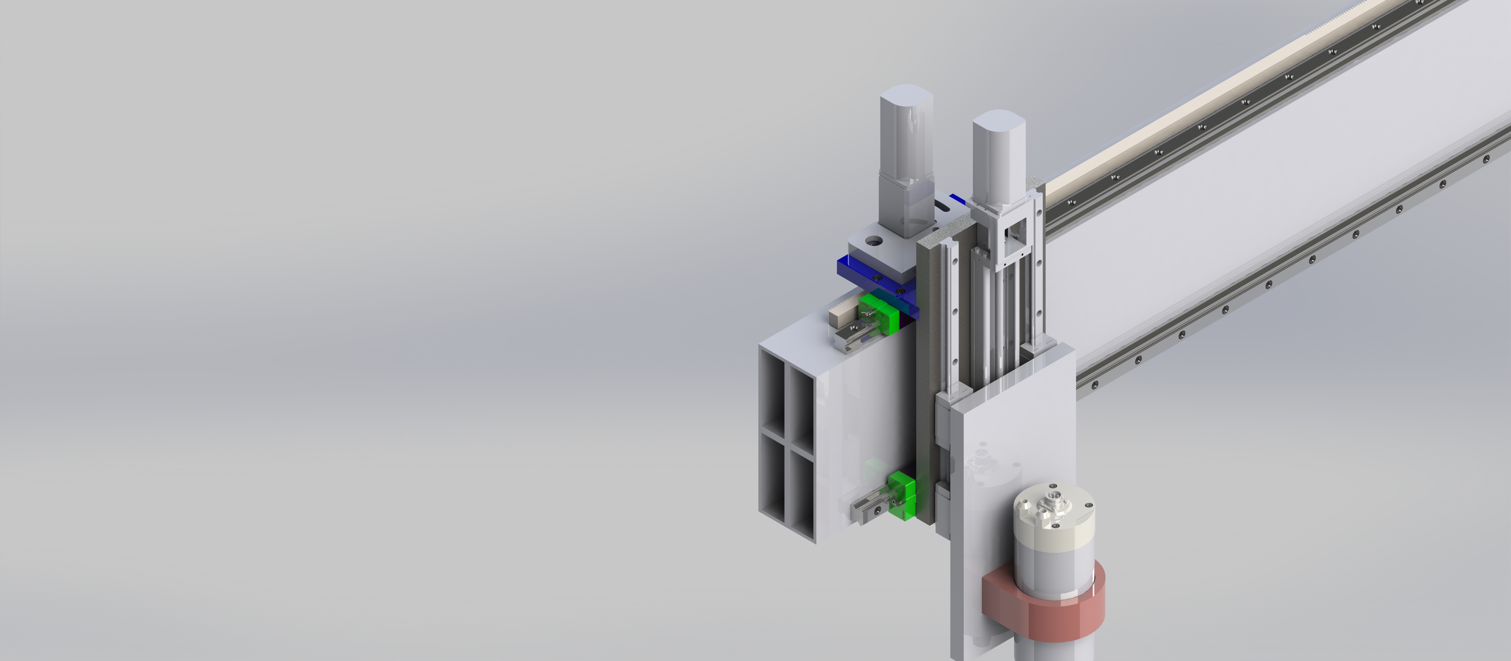

По совету фуромчан переделал ось Z. Сделал толще пластины, добавил две каретки, пришлось докупить рельсы длиной 330 мм.
В остальном компановка не изменилась.

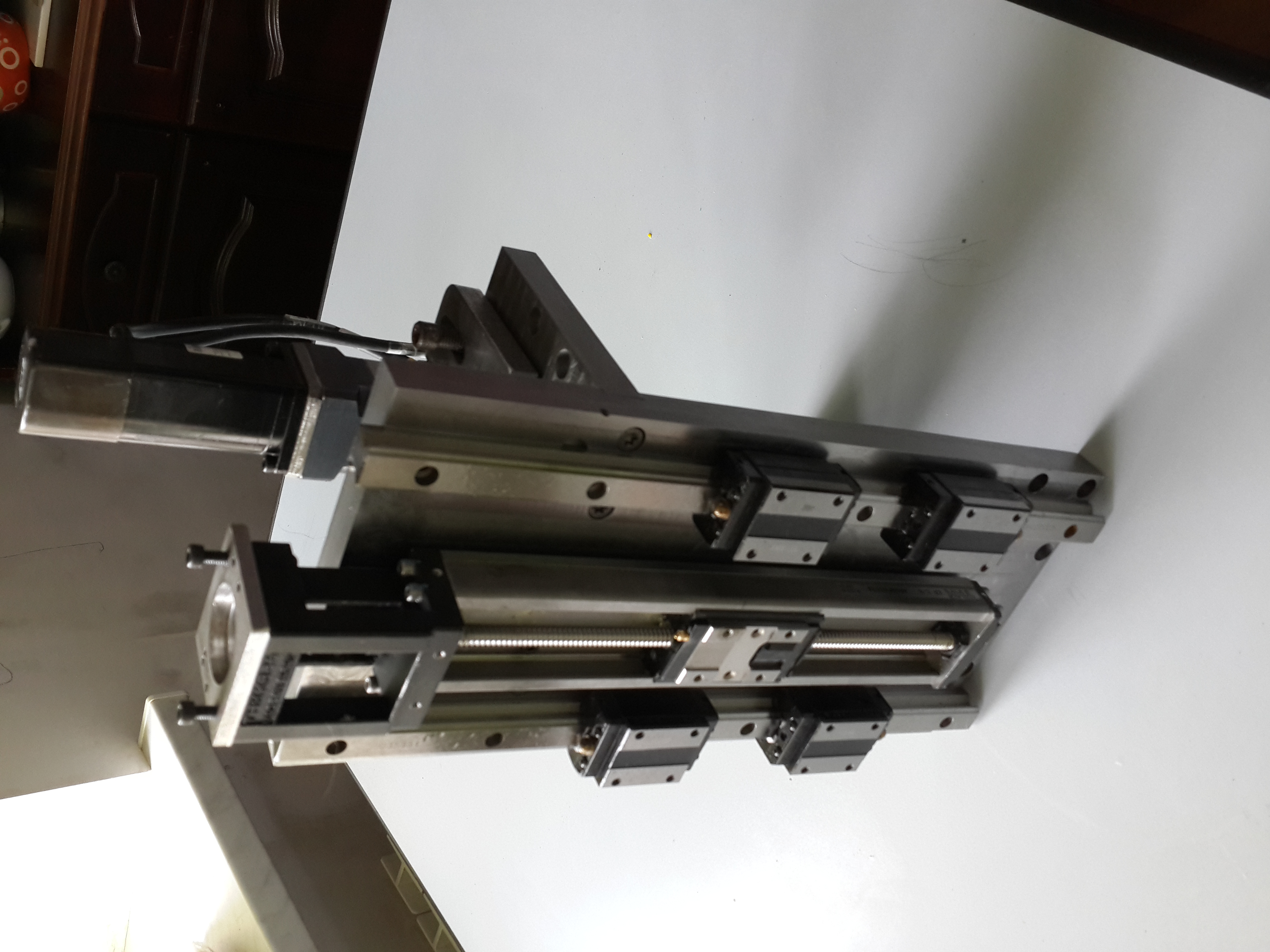

Уже частично сделал в металле.

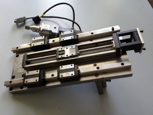

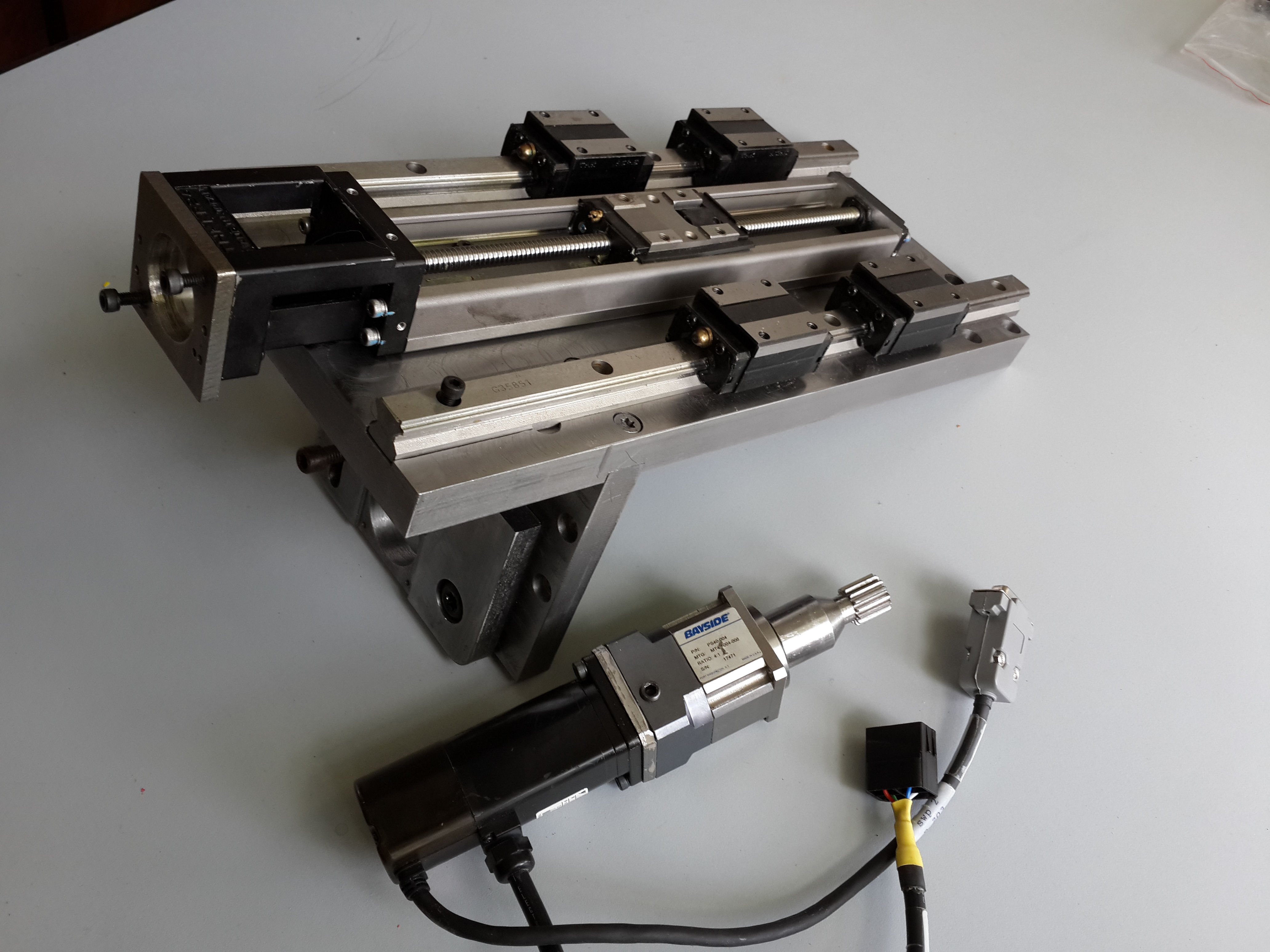

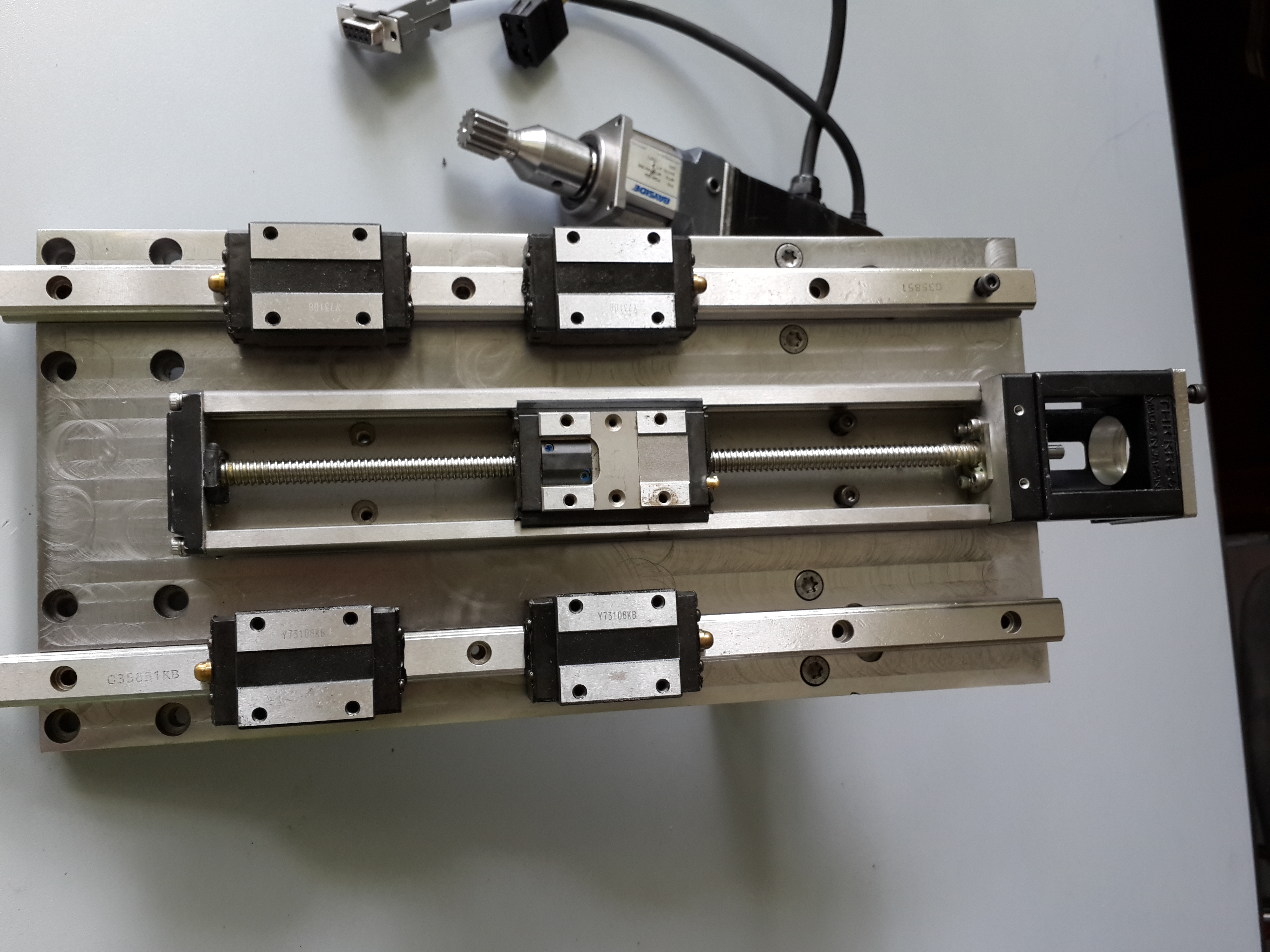

Нужен совет какой длины делать пластину на которой ктепится шпиндель. Есть ли смысл делать ее длинее для того чтобы была возможность петеставлять крепление шпинделя по высоте?
И что вы думаете по такому шпинделю:
http://www.aliexpress.com/item/4-cerami ... 03195.html
Что такое керамические подшипники в шпинделе?
И вот еще несколько шпинделей http://www.ebay.com/itm/2013-Brand-New- ... 27d4fb1c6e
http://www.aliexpress.com/item/1pcs-Air ... 36406.html
Как считаете стоит присмотреться?
Re: Станок 1200х1200х170 проектирую...строю
Какая швп интересная...
Тогда уж лучше переставлять не крепление шпинделя, а саму пластину. Судя по моделе, она и так длинная...
mhael
Сообщения: 2400
Репутация: 769
Настоящее имя: Ильдар
Сообщение mhael »
konstantinshr писал(а):Что такое керамические подшипники в шпинделе?
Слабо верится, что в данном шпинделе именно керамические подшипники.
Nick писал(а):Какая швп интересная...
Это не просто ШВП. Это актуатор. Похож на KR серию от THK.

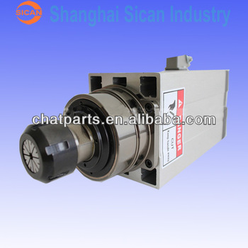

Приобрел шпиндель в Китае.
Не хотел заморачиваться с водяным охлаждением взял с воздушным.
Вот такой: 3KW 220V 380V AC Square High Performance ER25 Air Cooled CNC Spindle Motor. Я так понимаю его можно подключить и на 380V. Подшипники 7007Cp4*2+7002Cp4*2.
Кстати так никто и не посоветовал как можно разгрузить ось Z
CHATPARTS_3KW_220V_380V_AC_Square_High.jpg_350x350.jpg (5874 просмотра) <a class='original' href='./download/file.php?id=26970&mode=view' target=_blank>Загрузить оригинал (30.58 КБ)</a>

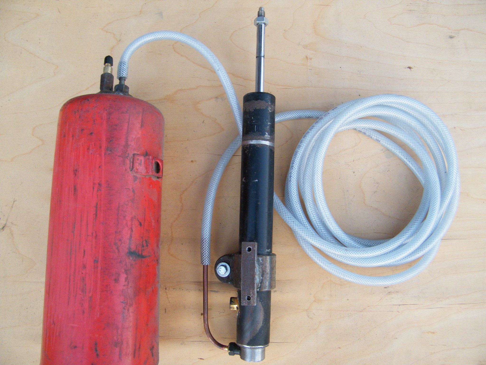

konstantinshr писал(а):Кстати так никто и не посоветовал как можно разгрузить ось Z
Пневмоцилиндры + копрессор + большой ресивер. Тогда получаем постоянное давление на всей оси.
можно груз через блок повесить или пружины прицепить, но будет хуже...

Для разгрузки Z соорудил вот такую конструкцыю. Работала нормально, но пожже поставил двигатель мощнее чтоб не было лишних прибамбасов.

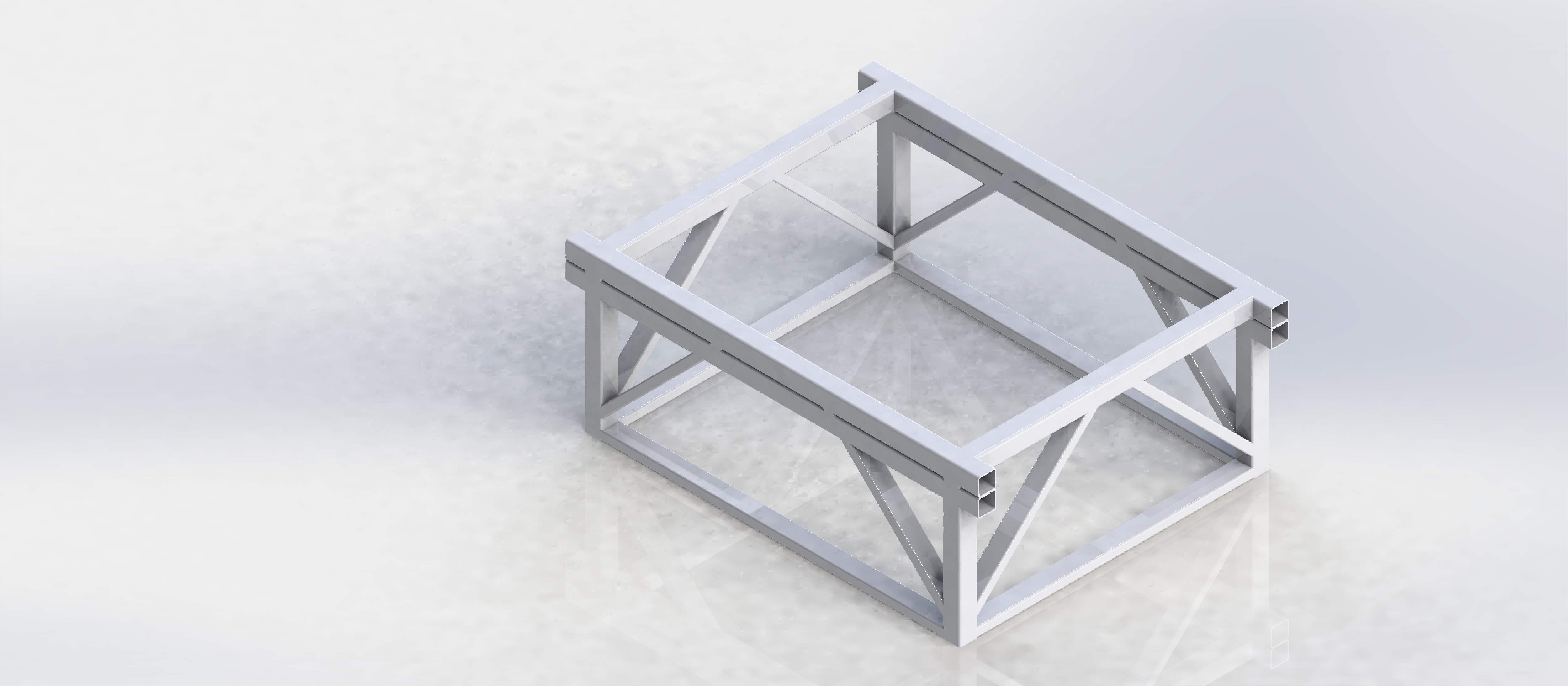

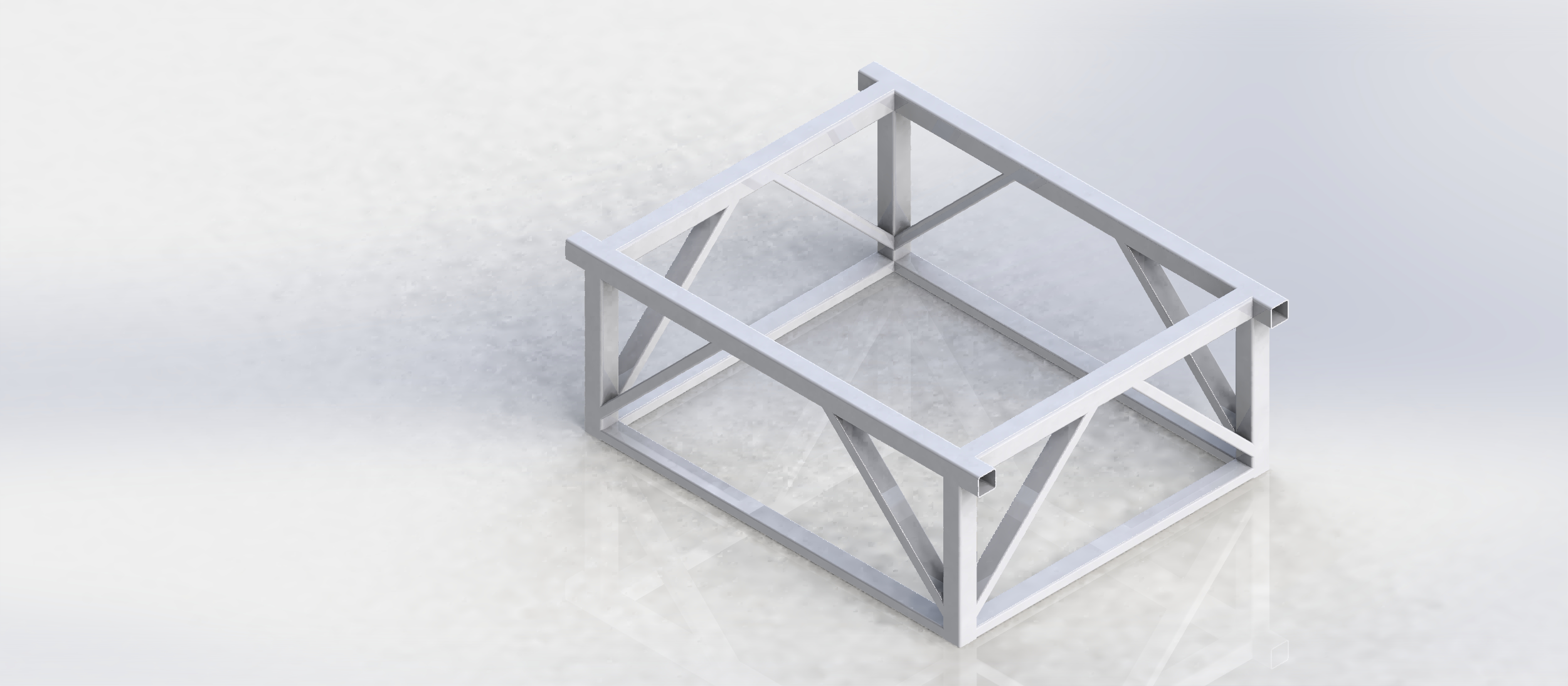

Нужен совет!
Стоит заморачиваться и сдвоить балку под ось Х (вариант 2).Размер основания 1800 на 1400. Материал труба квадратная 80х80х5. Правда меня берут сомнения что стенка 5, вероятнее всего 4.5.
Если сдваивать то думал скрутить на болты и эпоксидку.
Кардинально ли повысится жесткость или вариант 1 будет гуд.
Подходящий пневмоцилиндр пока не нашел. :thinking:

sergey27rus
Сообщения: 1129
Репутация: 730
Сообщение sergey27rus »
По самой длинной стороне поставить еще одну подпорку. Вариант второй нормальный но только если их сваривать, опять же нужна печь для нормализации, а при первом нормально будет ИМХО, лучше взять 80*120*5/6мм
Сообщение konstantinshr »
sergey27rus писал(а):По самой длинной стороне поставить еще одну подпорку. Вариант второй нормальный но только если их сваривать, опять же нужна печь для нормализации, а при первом нормально будет ИМХО, лучше взять 80*120*5/6мм
Сваривать ничего не планировал все соединения на болтах. А если сдвоить балки то тоже на болты и эпоксидку.
