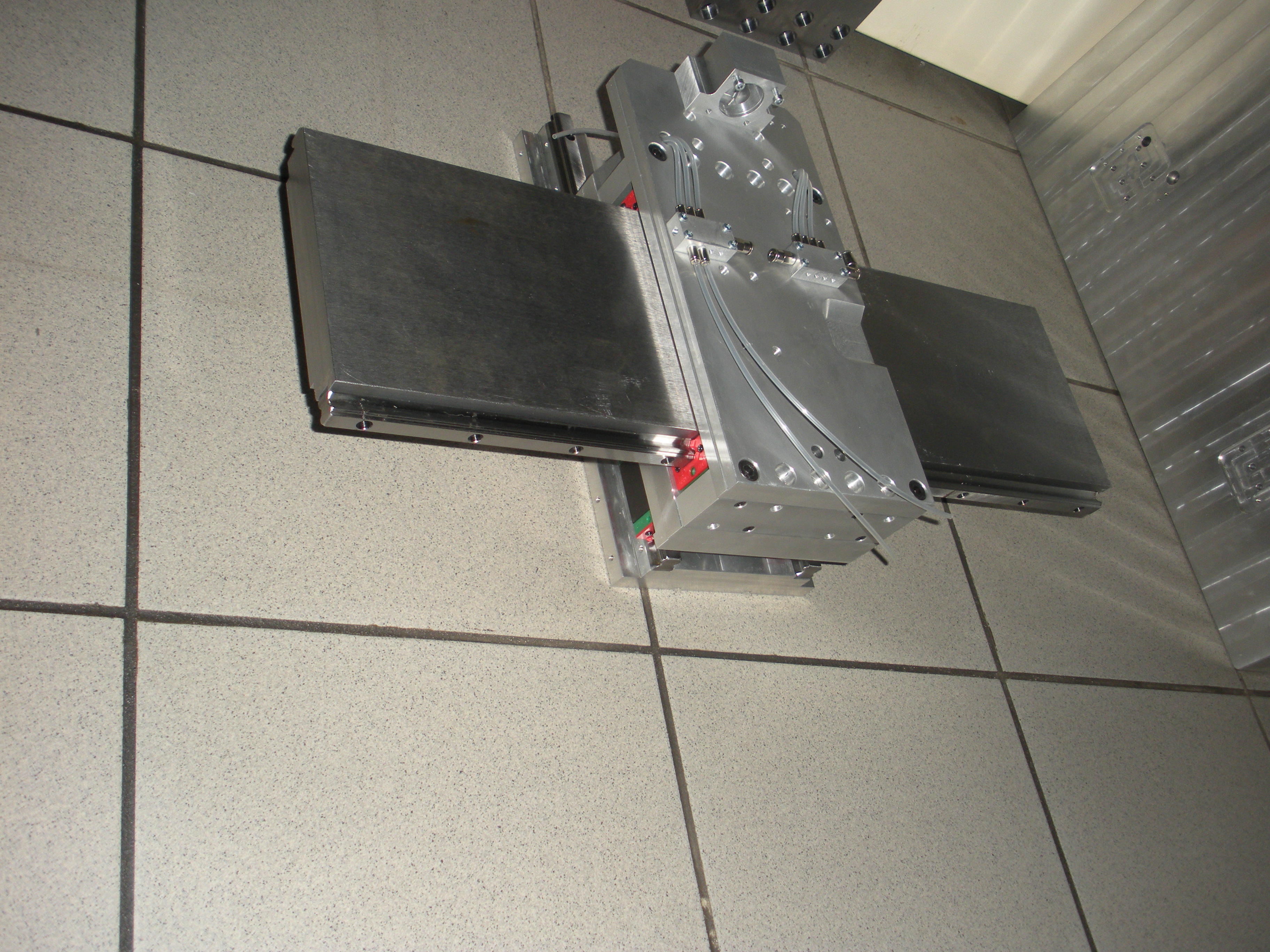

В среду привезли последнюю плиту, но криворукий фрезеровщик испоганил. В понедельник везу шлифовщику исправлять. Также завтра заберу детальки с лазерной резки и гибки, буду приступать к окончательной сборки железа.
DSCN8575.JPG (4015 просмотров) <a class='original' href='./download/file.php?id=24705&mode=view' target=_blank>Загрузить оригинал (2.68 МБ)</a>

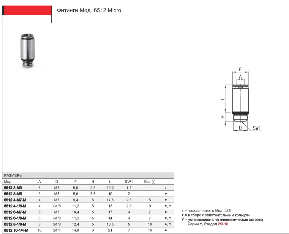

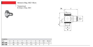

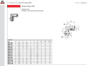

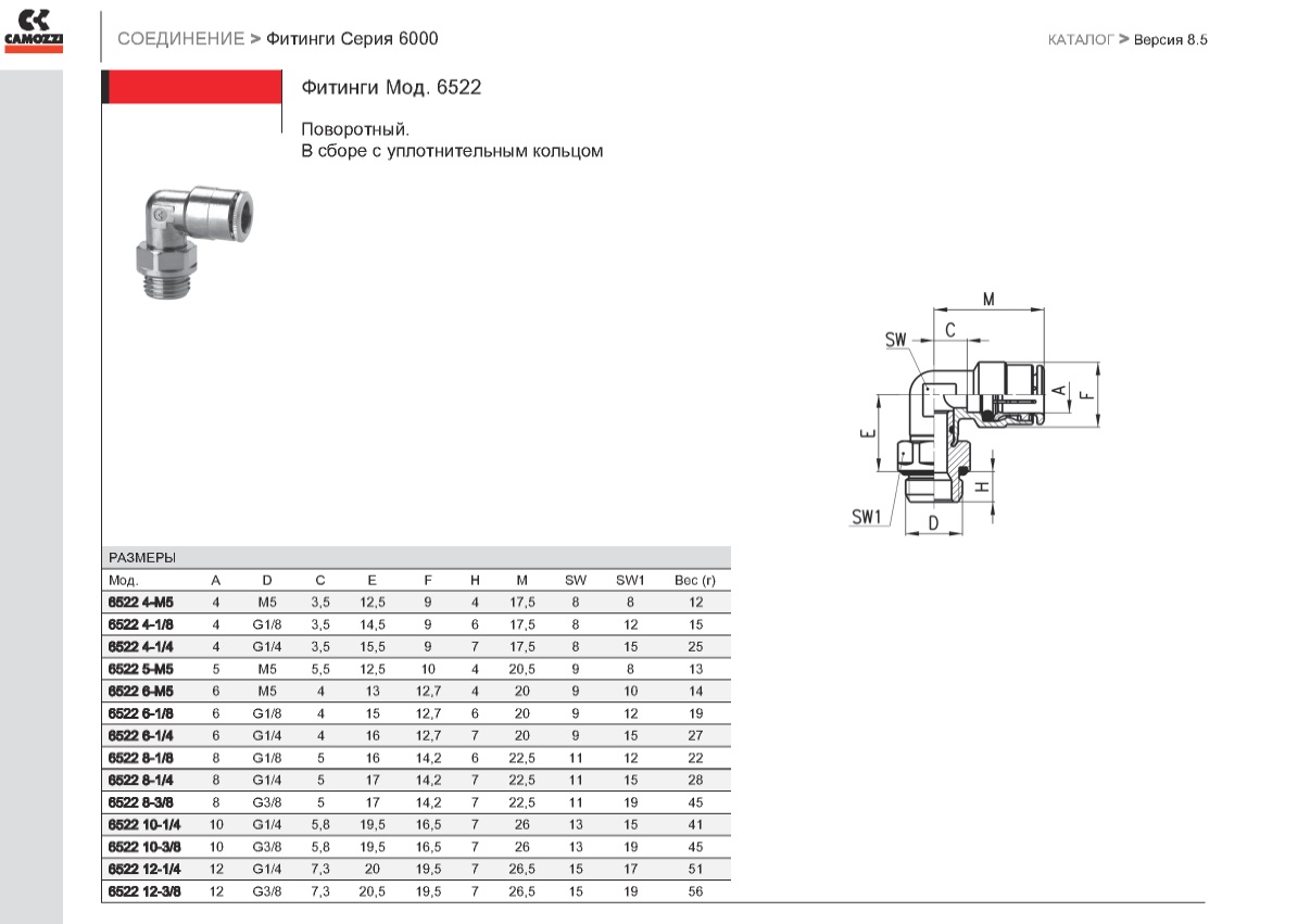

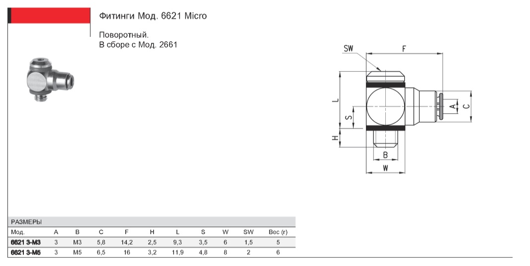

sr480 писал(а):как трубочки к кареткам подсоединять будешь? сам думаю как выточить? правда хотел медную трубочку, но по твоим фоткам в тыщу раз симпотичнее такая трубочка. это силиконовая? а эти распределители самодельные? есть фото кишков?
Трубка полиуретан, Распределители обычная дуралька с резьбовыми отверстиями.
Фитинги на каретках такие.
Фитинг_1.jpg (3989 просмотров) <a class='original' href='./download/file.php?id=24711&mode=view' target=_blank>Загрузить оригинал (76.77 КБ)</a>
Фитинг_2.jpg (3989 просмотров) <a class='original' href='./download/file.php?id=24712&mode=view' target=_blank>Загрузить оригинал (124.24 КБ)</a>
Фитинг_3.jpg (3989 просмотров) <a class='original' href='./download/file.php?id=24713&mode=view' target=_blank>Загрузить оригинал (51.45 КБ)</a>
