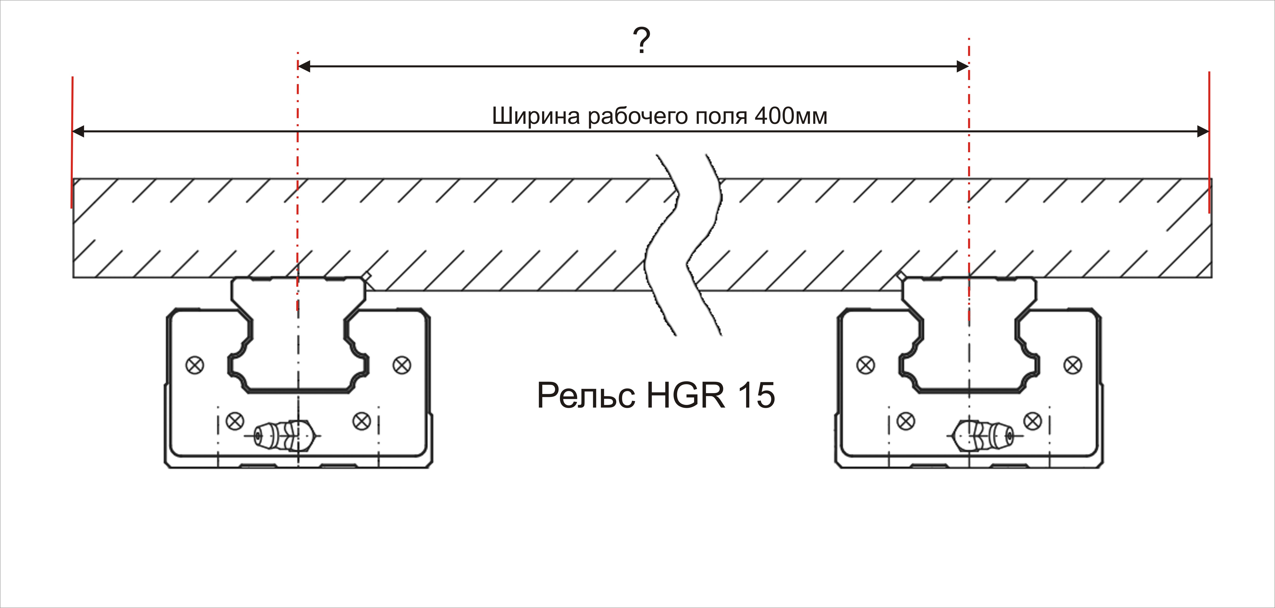

Понравились мне конструкции наших коллег
http://www.cnczone.ru/forums/lofiversio ... 79-50.html
http://cnc-club.ru/forum/viewtopic.php?f=3&t=2131
А именно вариант крепления рельс снизу станины, где верхняя сторона станины является рабочим столом станка. Но нигде не могу найти подтверждений производителя рельс и кареток, что такой вариант установки возможен. Киньте ссылку где описан такой вариант установки.
На следующий свой вопрос недавно видел ответ где то на форуме, но не могу повторно его найти...
расстояние между рельсами.jpg (5206 просмотров) <a class='original' href='./download/file.php?id=24442&mode=view' target=_blank>Загрузить оригинал (556.57 КБ)</a>
Какое делать расстояние между центрами рельс при ширине рабочего поля 400 мм?
nERV

Re: Наследник китайца CNC 3040
Сообщение nERV »
На работе есть станочек, так там верхняя подвижная часть катется именно по рельсам "вверх ногами". Рельсы там не менее 30мм, рексрот. Масса катающегося - килограмм 400.

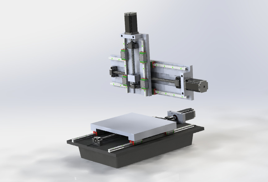

Уже передумал делать подвижный портал, думаю о подвижном столе. :wik:
Сегодня уточнил цены на Д16 у нас в городе и жаба предложила мне рассмотреть вариант изготовления станка из стального листа 20 мм. Есть мысль вырезать детали на плазморезе с последующей фрезеровкой посадочных мест. Отсюда вытекает вопрос: Кто сталкивался с изготовлением точных деталей из стали, где в процессе производства присутствовала плазменная резка? На сколько велики внутренние напряжения в металле после плазмореза? Нужно ли делать отпуск в печи?
Начал делать наброски будущего станка в понятном для меня кореле
и потихоньку захожу в дебри SolidWorks :freak:

Пока не работал форум было время немного поковырять SolidWorks... Я просто восхищён этой программой. Как я раньше жил без неё :wik: .
Начал прорисовывать свой станочек
Без имени-2.jpg (4978 просмотров) <a class='original' href='./download/file.php?id=24710&mode=view' target=_blank>Загрузить оригинал (381.21 КБ)</a>

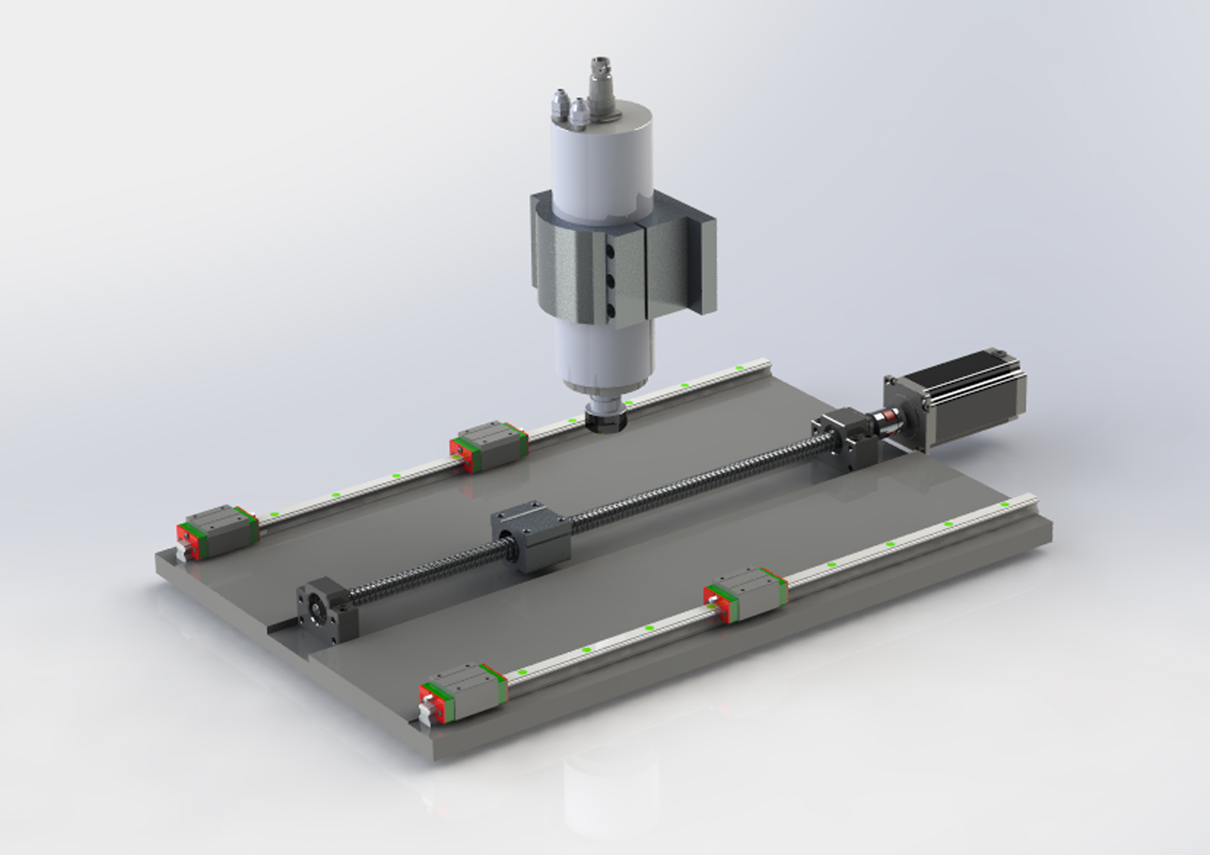

Ребята, подскажите где качнуть 3D моделек деталей ЧПУ, не могу найти нормальные модели гайки ШВП SFU и DFU 1605?
Там в солидворксе справа панелька выезжает - там много чего есть... :)

UAVpilot писал(а):Там в солидворксе справа панелька выезжает - там много чего есть... :)
СПАСИБО ЗА "УДОЧКУ"!!! :beer_blow: То, что надо!
Без имени-3.jpg (4963 просмотра) <a class='original' href='./download/file.php?id=24715&mode=view' target=_blank>Загрузить оригинал (197.52 КБ)</a>

Здравствуйте коллеги! Понемногу собираю до кучи комплектующие для своего станочка.
Посчитал во сколько мне обойдётся вырезать плазморезом лист стали на станину, почитал в соседней ветке, что просто лист металла не пойдёт, придётся снизу варить рёбра жесткости. Потом всю эту конструкцию нужно отжечь в термичке и отфрезеровать... В общем сумма выйдет не маленькая да и беготни не мало, плюнул я на идею со стальной станиной со сварными рёбрами жесткости и купил себе чугуняку
10.jpg (4858 просмотров) <a class='original' href='./download/file.php?id=24979&mode=view' target=_blank>Загрузить оригинал (547.32 КБ)</a>
Точно не знаю поверочная это или притирочная, немного ржавая, но не сильно. Размер 630х400мм. Цена без перевозки 100$. Что думаете, нормально будет для станины настольного ЧПУ?

Очередные мысли по компоновке
11.jpg (4846 просмотров) <a class='original' href='./download/file.php?id=24989&mode=view' target=_blank>Загрузить оригинал (53.08 КБ)</a>
Много чего ещё висит в воздухе :freak:
