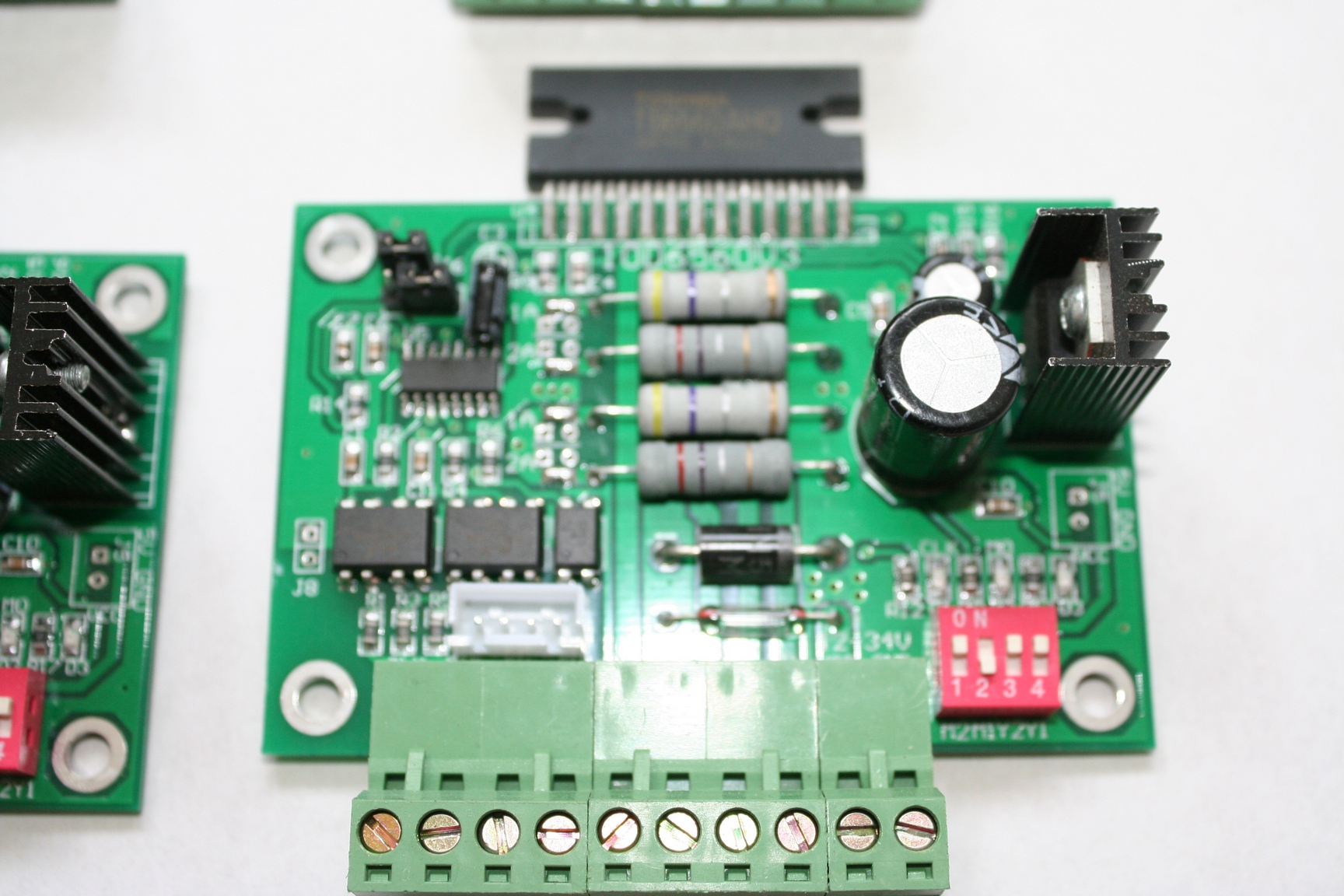

[TARAN]> писал(а):Я бы с запасом поставил, но на PL был только на 9,7А.
Для такого драйвера (фото), максимальное питание которое на него подавал, и работает до сих пор 34в. но это касается моего драйвера, 36 вольт наверное многовато для такой платы как у Вас, будет работать на пределе, но там вроде в блоке должна быть регулировка, тогда можно снизить малость напряжение. Хотя разницы для моего драйвера 24 или 34 вольт не заметил.

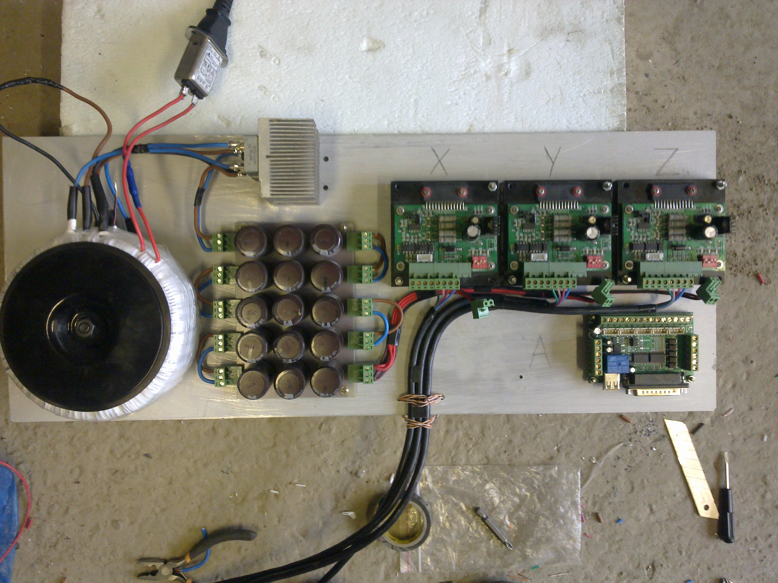

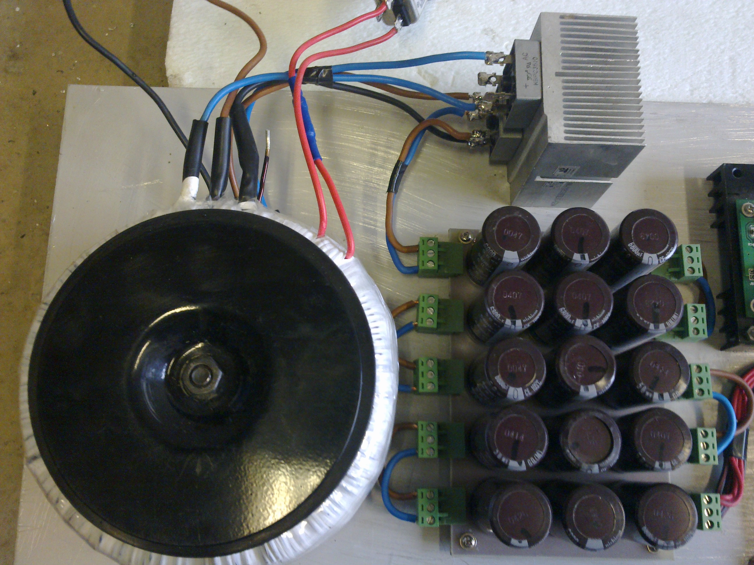

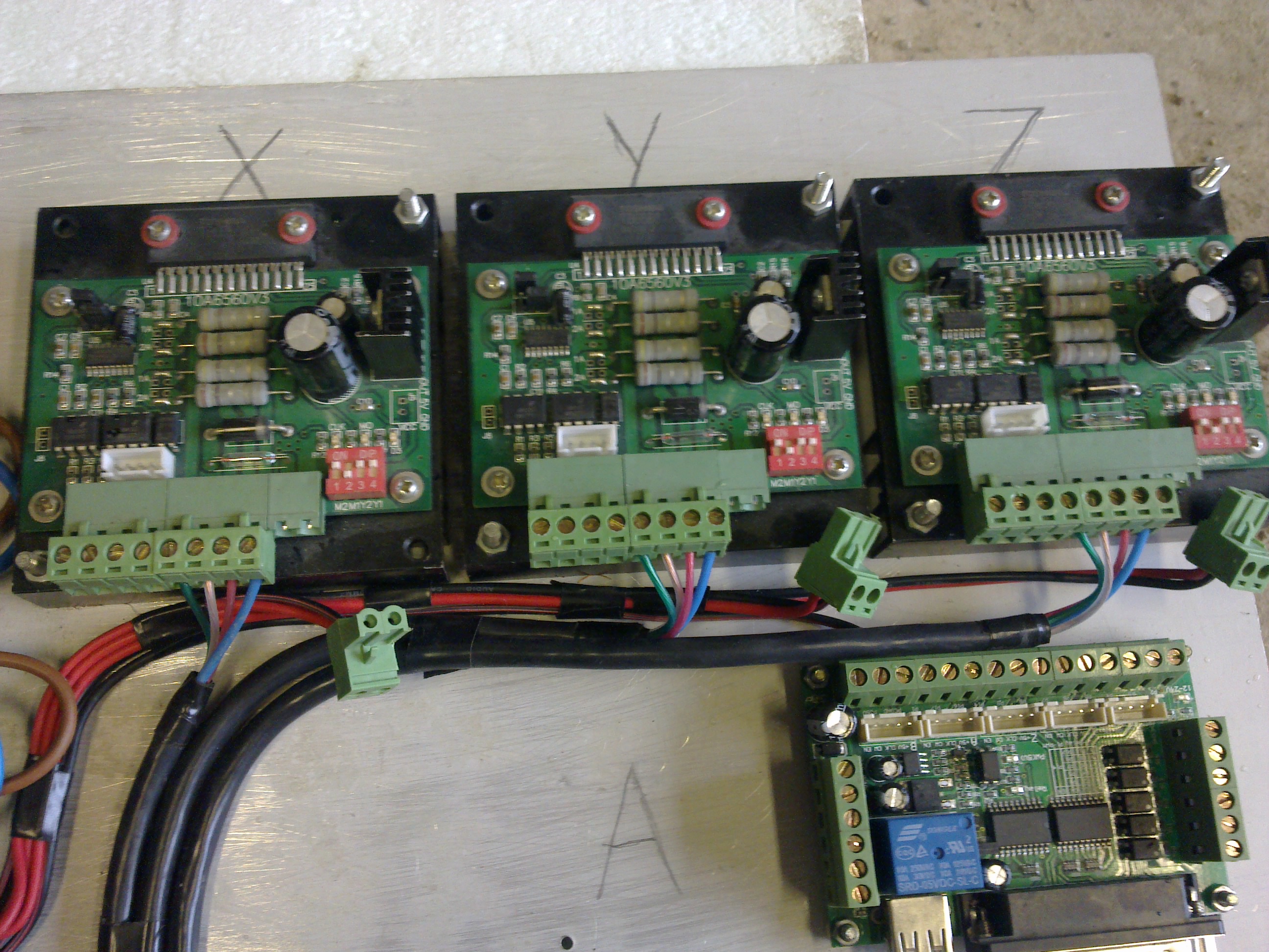

Как успехи, получилось с питанием, хотел показать что у меня. все теже драйвера на tb6560ahq, питание тороид от софитов (500вт) переделал с 12в на 28 в, с отдельным отводом на 12в, на всякий случай, диодный мост и конденсаторы, на выходе 34в, на нагрузке 33, 5 ниже не отпускался.

sergey27rus, Количество конденсаторов просто поражает! :wtf:
Я просто убавил напряжение на MIN, 32.4 по расчетам (не мерил). Одна ось плохо работает, постоянные пропуски. Начал расстраиваться из-за станка (получил 2 дна назад). Переключил на ось которую латал (тема создана именно поэтому) и все заработало. Нет времени погонять станок, по предварительным пускам скорость 1000мм/мин. Скорость очень огорчает... Как все настрою и попробую увеличить напряжение, отпишусь о результатах.

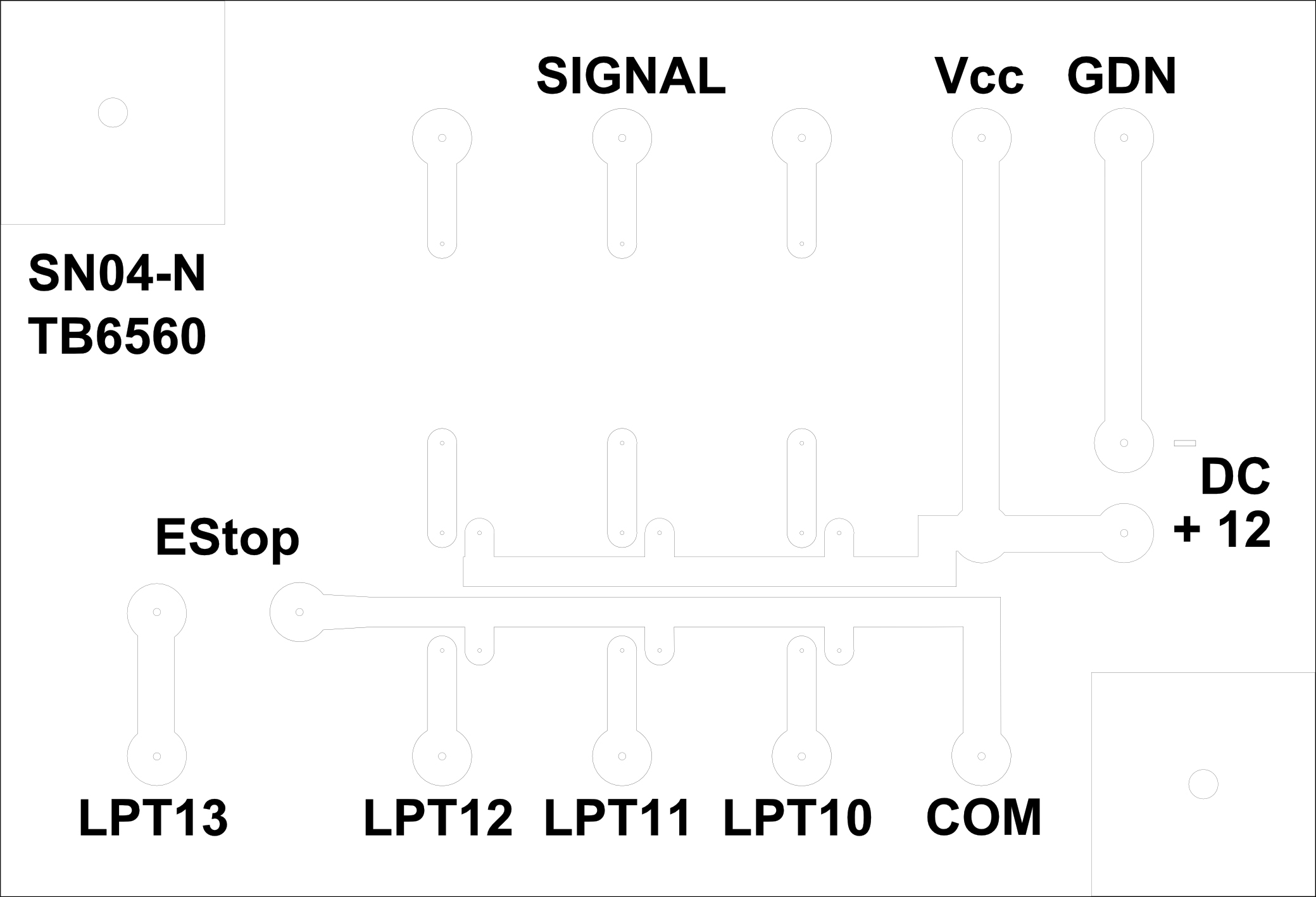

Пробую подружить контроллер и индуктивные датчики. Скоро попробую следующую схему:
Чертил в Inkscape. Элементы: резистор на 1 кОм, 0.5 Вт (3шт.); PLT521-1 (3шт.). Схему составил я, не советую повторять, в этом ничего не понимаю)))) (2612 просмотров) <a class='original' href='./download/file.php?id=23790&mode=view' target=_blank>Загрузить оригинал (374.13 КБ)</a>

[TARAN]> писал(а): Количество конденсаторов просто поражает!
Они по 6800мкф какие были :good: .
