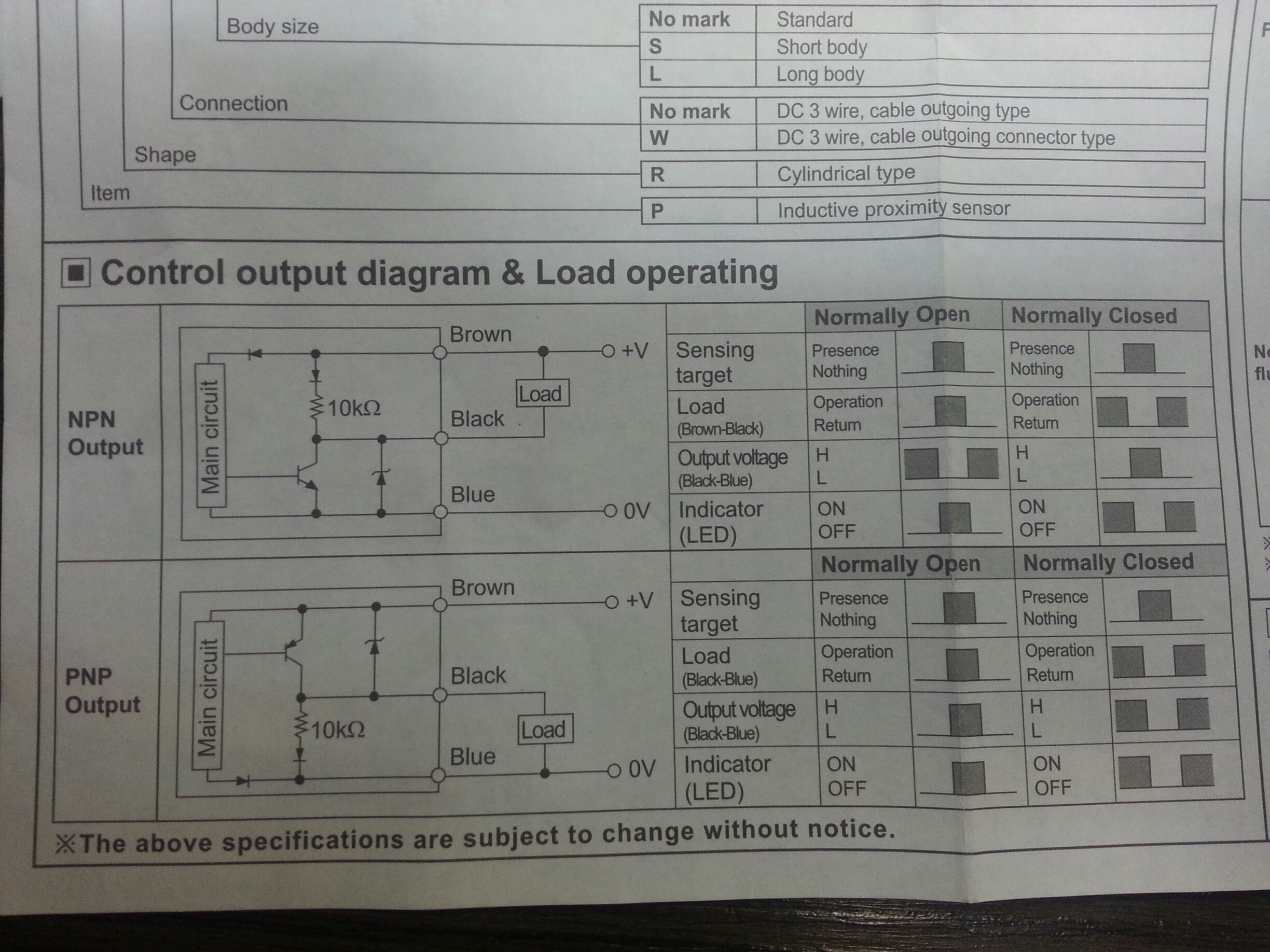

Точные замеры напряжения
При контакте с металлом замеряю напряжение между:
коричневым и черным - напряжение 0В
Синим и черным - напряжение 12В
Без контакта с металлом:
коричневым и черным - напряжение 12В
Синим и черным - напряжение 3В
При этой схеме Мач не реагирует.
Вместо датчика подсоединил провод напрямую от 12В на клему X или
Y, - Мач3 работает.
Я правильно подсоединил датчики?

miva писал(а):При контакте с металлом замеряю напряжение между:
У тебя похоже оптопара открыта в любом случае. Отключи от платы сигнальный провод(черный вроде). Посмотри сигналы в Маче, сигнал будет отключен. Прикрути сигнальный провод к плате = сигнал скорее всего в Маче включится. Когда подносишь железку к датчику он включается, но сигнал все равно включен. Если так нужно резисторы втыкать.

Схема для моего датчика нижняя
Использую PNP NC (3527 просмотров) <a class='original' href='./download/file.php?id=22834&mode=view' target=_blank>Загрузить оригинал (1.13 МБ)</a>
Использую PNP NC
Re: Помогите пожалуйста с настройкой баз!
Можешь еще так проверить , поставь на выход черного провода последовательно 3-4 диода
Этим действием снизишь напряжение на выходе до 1 вольта
Если после этого будет работать , то придется принимать меры по снижению выходного напряжения
В принципе снижение диодами это нормально :)
Только диоды ставь в нужном направлении
Это всё не поможет.
У него на плате + оптопары подключен через резистор на VCC, и - на разъём.
Тут лучше поставить согласующий NPN транзистор между или попробовать резистор 2-3к между выходом и землёй как советовал Bender, только он (резистор) греться будет.
Эти диоды только добавят напряжения на выходе. :)
Когда транзистор датчика открыт напряжение питания датчика подаётся на выход и там получается 12В. Светодиод не горит.
Когда транзистор датчика закрыт напряжение питания оптопары проходит через резистор на плате, диод оптопары и через резистор и диод в цепи коллектор-GND датчика - получается делитель напряжения, ра резисторе 10к и диоде падают те самые 3В, но сумма сопротивлений резисторов (10к и того, что на + оптопары) такова, что ток через диод оптопары слишком слаб, чтобы она открылась. Светодид может и горит, но недостаточно ярко для нормального открытия фототранзистора.

Если припаять провода прямо к ногам оптопар, то можно будет. Но это достаточно неуклюжее решение.. Лучше с поставщиком аутониксов поговорить, возможно войдут в ситуацию и заменят на точно такие же NPN.
DXB55 разведена так, что подключить PNP, конечно, можно, но при срабатывании любого одного будут активироваться все входы целиком, при этом NPN подключить уже будет проблематично.

Я понял почему у меня PNP работала на-половину...Решил радикально заменить на тип датчиков NPN....и порадуюсь Новому Году. :beer_blow: С наступающим Вас...

Сменил все датчики на NPN NO - все сразу заработало. Спасибо за помошь!

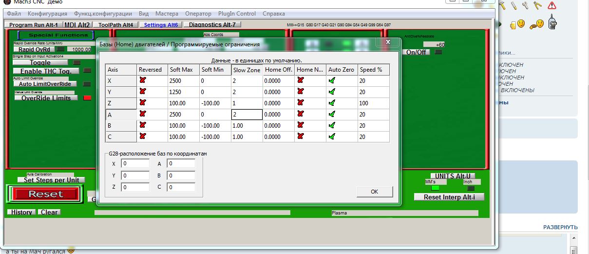

Mach настолько гибкий что чуть "ветерок" - разваливается как "карточный домик". У меня новое "кино" началось. Как калибровать? В реальности станок проходит 2500мм, а в Маче показывает 30,23... Настройки в мм. Как настроить маршруты и пределы ?
P/S Настройки производил по руководству pdf от ООО "ТехМашсервис"... может у кого-нибудь есть более понятное руководство по калибровке?

miva писал(а):Mach настолько гибкий что чуть "ветерок" - разваливается как "карточный домик". У меня новое "кино" началось. Как калибровать? В реальности станок проходит 2500мм, а в Маче показывает 30,23... Настройки в мм.
Как рассчитан "Steps per"?
