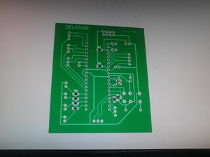

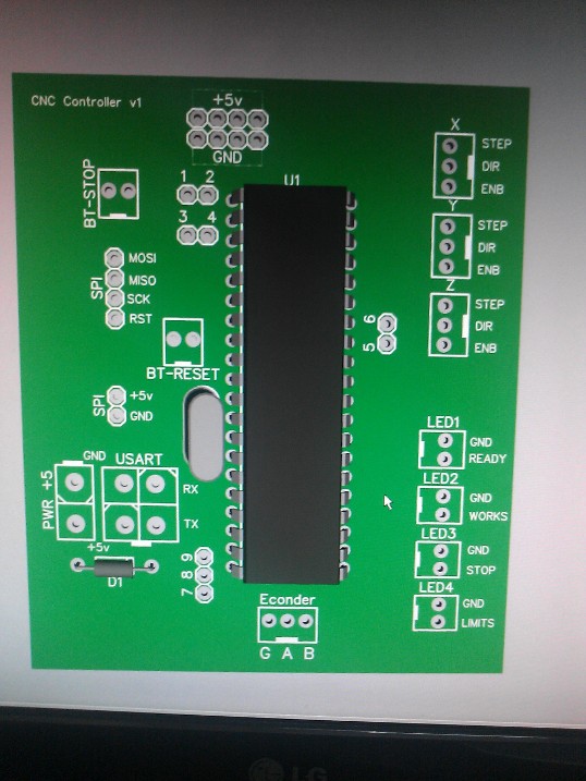

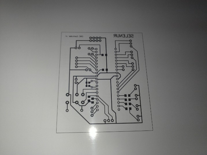

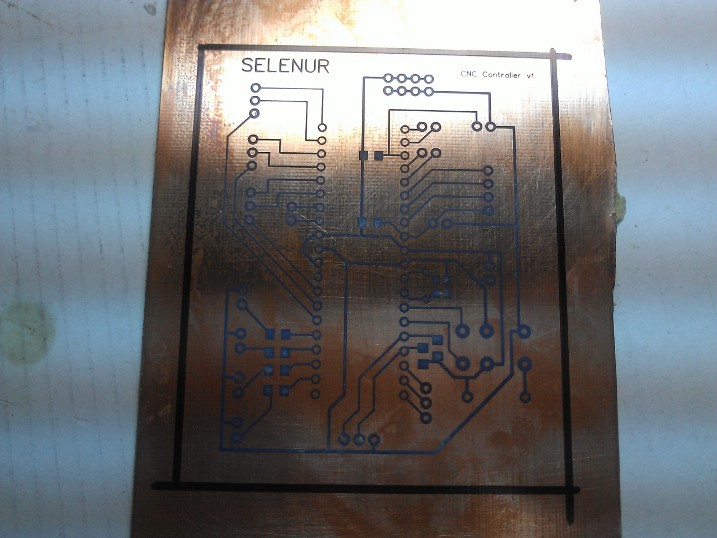

Немного появилось времени и почти собрал первый основной модуль контроллера :-)
Изготовление методом ЛУТ
WP_000320.jpg (3287 просмотров) <a class='original' href='./download/file.php?id=23418&mode=view' target=_blank>Загрузить оригинал (65.7 КБ)</a>

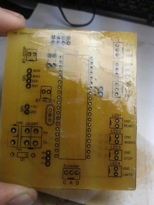

А так выглядит в программе, и выглядело при изготовлении на заводе
WP_000323 (1).jpg (3287 просмотров) <a class='original' href='./download/file.php?id=23419&mode=view' target=_blank>Загрузить оригинал (80.56 КБ)</a>

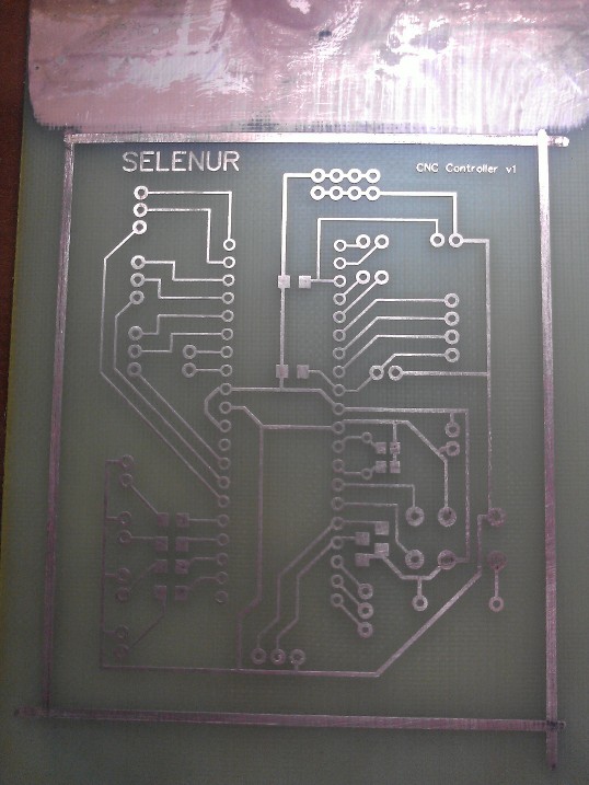

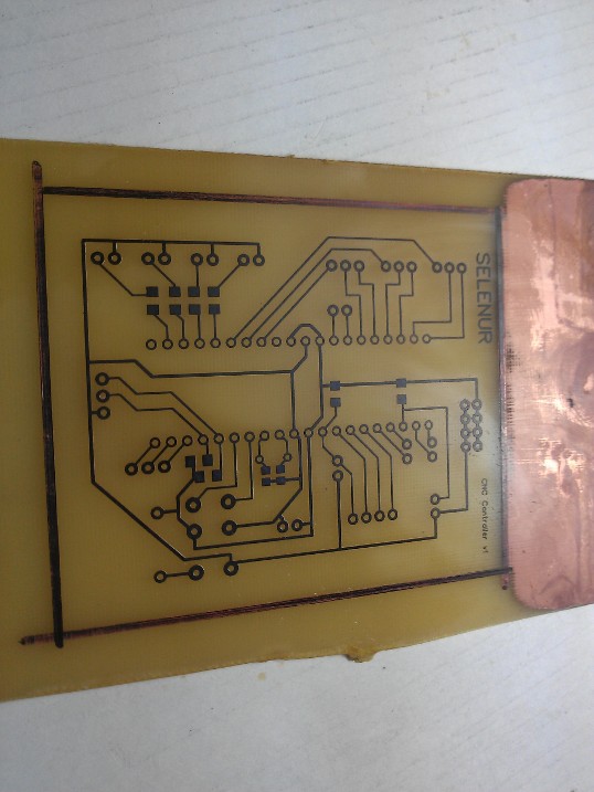

Ещё пара операций с химией
WP_000324.jpg (3287 просмотров) <a class='original' href='./download/file.php?id=23420&mode=view' target=_blank>Загрузить оригинал (103.57 КБ)</a>
WP_000326 (1).jpg (3287 просмотров) <a class='original' href='./download/file.php?id=23421&mode=view' target=_blank>Загрузить оригинал (95.74 КБ)</a>
WP_000327.jpg (3287 просмотров) <a class='original' href='./download/file.php?id=23422&mode=view' target=_blank>Загрузить оригинал (105.08 КБ)</a>
Дома с шелкографией проблемы, поэтому использую тонеро-графию

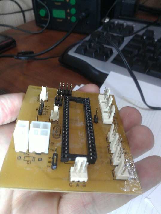

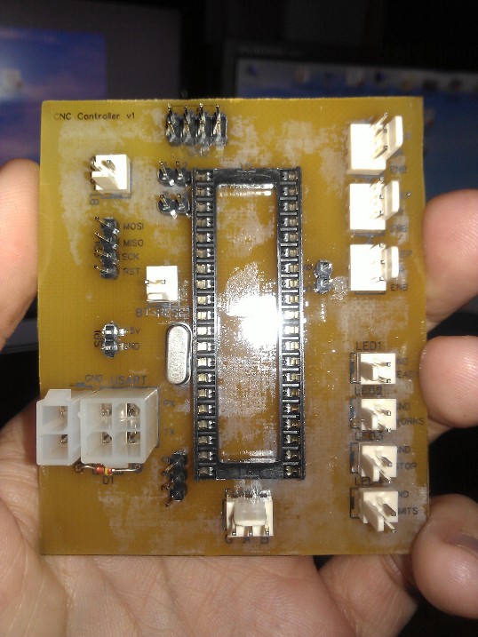

Ну и собственно что в итоге получилось
WP_000334.jpg (3287 просмотров) <a class='original' href='./download/file.php?id=23425&mode=view' target=_blank>Загрузить оригинал (103.9 КБ)</a>
WP_000336.jpg (3287 просмотров) <a class='original' href='./download/file.php?id=23426&mode=view' target=_blank>Загрузить оригинал (125.34 КБ)</a>
Позже ещё файлы из diptrace прикреплю :-)

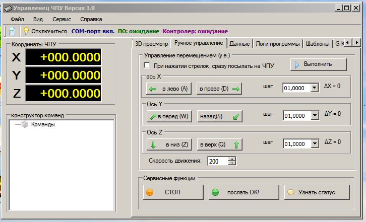

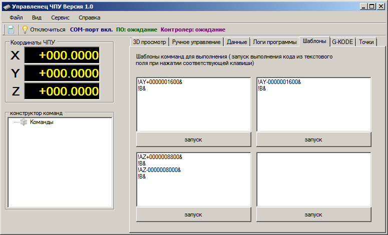

В процессе разработки, дошел до момента ручного управления, и возник вот такой вопрос, например находимся по оси Х в точке 0.000 (а хотим сдвинуть на 40мм),при нажатии "стрелки/кнопки" станок начинает передвигать инструмент,и подходя к нужной точке отпускаем кнопку, станок останавливаться, и как я понимаю останавливается не точно например в 40.000 а например в точке 38.670 или 41.234 (судя по видео на ю-тубе), и дальше пытаемся многократно нажимать клавиши что-бы попасть в нужную точку? Ведь короткое нажатие это не шаг например 0.001 мм, а просто включение вращения моторов, так?
У себя я сделал пока очень просто:
Указал шаг, с таким шагом контроллер и двигает... :-)

Прям как в LinuxCNC. Там есть варианты "постоянное движение", по 5мм, по 1мм, по 0.1мм, по ......
А еще можно просто вводить команды, например G0X20.
Это понадобится, когда не успел дорезать заготовку.
Запоминаешь, где началась программа, на следующий день приходишь, отгоняешь в дом, потом отгоняешь во вчерашнее начало, ставишь отступ и жмешь "продолжить".

Вариант постоянное плавное движение сделаю постепенно, а пока по указанным шажкам:
При нажатии ALT+ A или D,W,S,Q,Z (имитируется нажатие кнопок):
Если нажать и не отпускать комбинацию клавиш, то движется, но с остановками.
А выполнять произвольные команды можно легко, вот тут: Только код у меня немного отличается от G-кода, т.к. все указывается в импульсах, что-бы избавиться от плавающей точки в вычислениях, хотя позже переделаю.

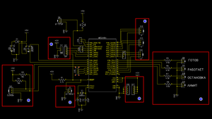

Кому интересно вот схема контроллера:
2014-01-23_104246.png (3145 просмотров) <a class='original' href='./download/file.php?id=23801&mode=view' target=_blank>Загрузить оригинал (40.5 КБ)</a>
Описание выделенных областей:
1. Подключение программатора
2. Возможность мгновенно изменять скорость движения, от тогой какая была послана с компьютера (для упрощения схемы можно удалить)
3. Собственно выходы STEP,DIR,ENABLE (можно к стати их подключить к LPT порту и управлять существующим станком)
4. Дополнительные выводы +5 вольт, и земля, это для возможности подключения других модулей, т.к. есть ещё разъемы S15, S18-20 которыми можно управлять, например для управления нагрузками (для упрощения схемы можно удалить)
5. Светодиодная индикация
6. Кнопка перезагрузки для лицевой панели (можно не подключать, и так работает)
В итоге схема в принципе простая. При подключении к USB переходнику, контроллер можно питать от него, для этого разъем S4

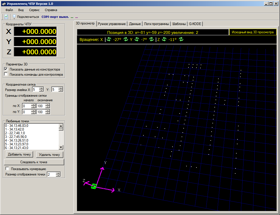

Добавил загрузку из фалов *.drl и тут возник такой вопрос:
Имеем значит вытравленную плату В программе DipTrace формирую файл сверловки drl, и загружаю в свою управляющую программу А дальше собственно начинается секс... это верно спозиционировать плату, т.к. при закручивании креплений платы она все равно сдвигается.
Вот и думаю как облегчить задачу?
Может в ручную спозиционироваться в одной точке, в программе указать что сверло находиться над точкой номер 1, потом выборочно позиционироваться у других точек, и указывать их номера, и таким образом накопить коэффициенты погрешности по оси Х Y, для последующей сверловки, как такой вариант? :wik:
