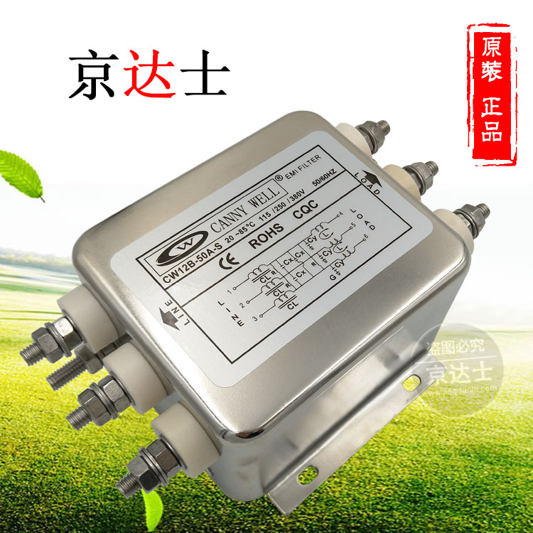

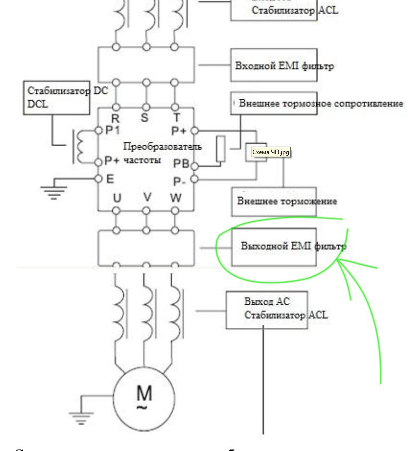

совсем не врубаюсь , поставил ЭМИ фильтр на выходе частотника, а частотник уходит в ошибку "Перегрузка по току при разгоне" ...отсоединил шпиндель, оставил только частотник..всё равно уходит в эту ошибку...фильтр прозвонил, всё нормально..может настройки в частотнике надо изменить ? :thinking:

шпиндель писал(а):поставил ЭМИ фильтр на выходе частотника
ГДЕеее??? :shock:
шпиндель
Сообщения: 1696
Репутация: 901
Откуда: Бологое
Re: Фильтр электромагнитных помех (EMI)
Сообщение шпиндель »
Мастерю писал(а):ГДЕеее??? :shock:
тут

шпиндель писал(а):тут
Какие характеристики этого фильтра?

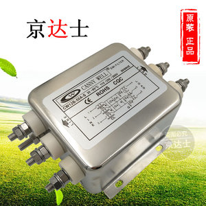

:eat:
6578.jpg (2636 просмотров) <a class='original' href='./download/file.php?id=161319&mode=view' target=_blank>Загрузить оригинал (143.02 КБ)</a>
