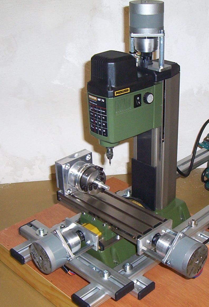

У меня есть вопросик по Proxxon MF 70 я тут в Ebay.com нашла его с какими то дополнительными наворотами сверху и по бокам ничего не поняла для чего они , но написано на немецком что 3D. правильно ли я понимаю, что с лева круглый механизм держит заготовку и поворачивает её по круги при работе фрезы, тем самым делая например нарезку по кругу или гравировку?
$_57.JPG (10775 просмотров) <a class='original' href='./download/file.php?id=28315&mode=view' target=_blank>Загрузить оригинал (119.83 КБ)</a>
Re: Описание станка Proxxon MF-70
на столе станка механизм дейсвительно позволяет закреплять деталь, и вращать её, это обычно еще называется ось А.
За последние 3 года обработки дерева, пластика, текстолита, и по мелочи алюминевых деталек, появился люфт примерно 0.3 мм, сейчас для меня это не критично, но для гравировки уже серьезно. Без доработки этот станок может показать плохой результат.

Galaktika писал(а): нашла его с какими то дополнительными наворотами сверху и по бокам ничего не поняла для чего они
Эти "навороты" и есть "шаговые двигатели" от системы ЧПУ. А на столе обычная поворотная ось(делать 3Д фрезеровку)

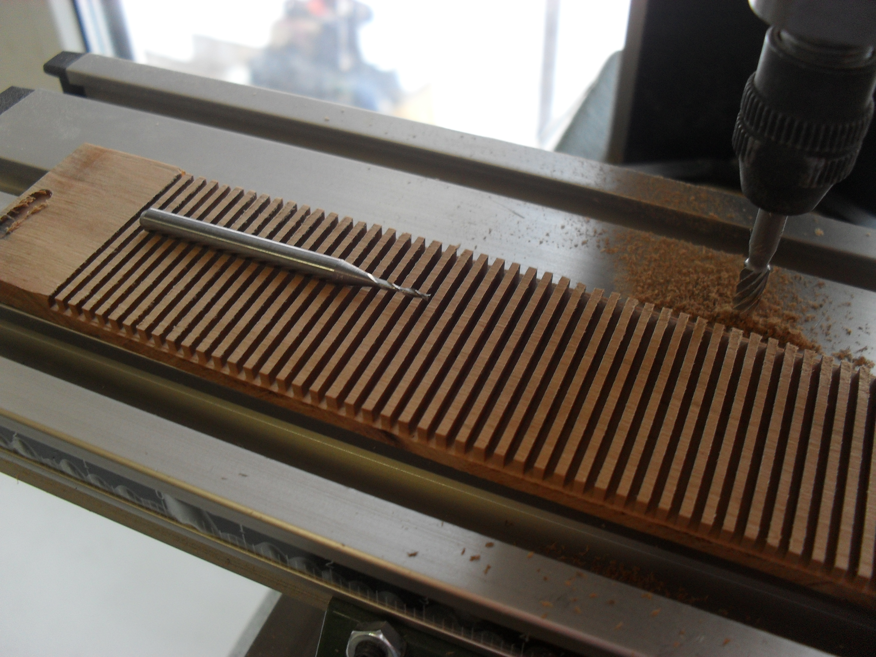

Тоже запилил себе ЧПУ на MF-70.
DSCN1803.JPG (10275 просмотров) <a class='original' href='./download/file.php?id=50200&mode=view' target=_blank>Загрузить оригинал (459.3 КБ)</a>

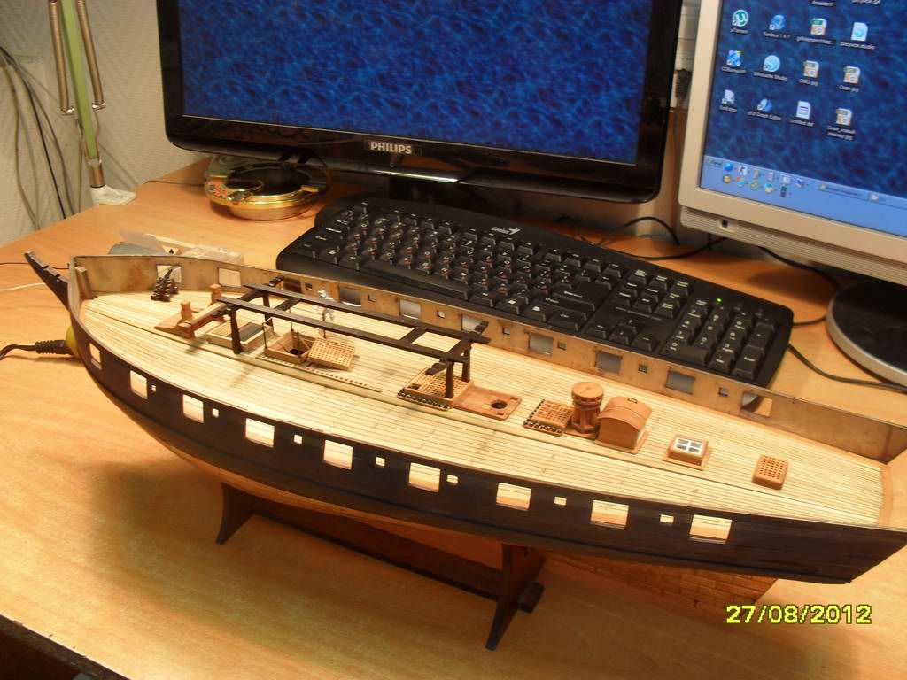

Занимаюсь судомоделизмом, поэтому вручную станок используется и в хвост, и в гриву.
Собственно, изначально задумка была автоматизировать нудные рутинные операции. Типа фрезерования гребенок для рустерных решеток.
SDC16773.JPG (10275 просмотров) <a class='original' href='./download/file.php?id=50201&mode=view' target=_blank>Загрузить оригинал (3.4 МБ)</a>
фрезеруется плашка, распиливается вдоль и полученные гребенки вставляются друг в друга, образуя решетку.

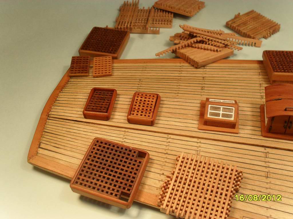

SDC19378_новый размер.JPG (10275 просмотров) <a class='original' href='./download/file.php?id=50205&mode=view' target=_blank>Загрузить оригинал (108.58 КБ)</a>
Эти решетки использовались для вентиляции и освещения нижних палуб и помещений.
SDC19737_новый размер.JPG (10275 просмотров) <a class='original' href='./download/file.php?id=50204&mode=view' target=_blank>Загрузить оригинал (101.71 КБ)</a>

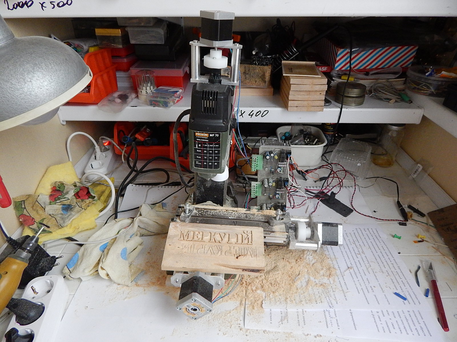

Поскольку ручки крутить задалбывает (130 оборотов вдоль и стопиццот поперечных ходов), предполагалось слепить на ардуине простейший автомат, который бы подавал нужные последовательности на ШД координатного стола. Ну и какойнить пультик, чтобы оси гонять не ручками, а кнопками.
В процессе погружения в новую для себя область понял, что прилепить простейшую универсальную ЧПУ-систему оказалось проще и быстрее, нежели изобретать собственный узкозаточенный велосипед. Да и получить знания в новой области тоже оказалось интересным.
Драйвера ШД на TB6600 делал сам, крепления ШД по наводке уважаемого selenur'а покупал на ебее у известного турка сцуко таки дорого за шесть дюралевых пластинок с дырочками!.
В связи с очень ограниченным рабочим местом (1х1м в торце лоджии), очень остро встал вопрос малогабаритного автономного пульта управления. Пробовал сначала GRBL c GRBL Controller 3.6.1 на ноутбуке, потом Автономный Контроллер ЧПУ на Atmega32. В контроллере на атмеге32 ход прерывистый, с остановкой после каждого кадра. Не реализованы в.т.ч. G2 и G3, что сильно ограничивает его применение, вплоть до превращения в тыкву (на деталях типа закругленных прокладок с отверстиями). GRBL со своим лукахедом в этом смысле более продвинут, но ноут опять же место занимает. Мостырил автономный пульт на второй Ардуине с SD, клавой и LCD, но не смог добиться устойчивой работы - иногда терялись ответы от GRBL. Сейчас жду с Али stm32F103VEt6 Cortex development board + 2.8' TFT LCD, буду делать контроллер от mm.Mike
Что понравилось: перефразируя Н.Армстронга, "это незаметный шажок для человечества, но огромный шаг для меня!". Комбинация айтишника, радиолюбителя и судомоделиста в одном лице таки дала выход на качественно новый уровень. Ну, и как стенд для освоения ЧПУ - весьма бюджетно. 3тыр на крепеж ШД, 3тыр на ШД (5шт-лот), 1тыр на TB6600 (лот 5шт), полгода - чтобы понять, как заставить это работать.
Что не понравилось:
  • маленькое рабочее поле... для открывшихся возможностей ЧПУ - оно никакое! 130х30мм. Для фрезерования вручную можно протягиванием рейки сделать. А с готовой УП уже не забалуешь.
  • люфт. он был, есть и будет. Как ни регулируй. И да, разбалтывается.
  • шум шпинделя. Типа визг. Неизлечимо. Если только шумопоглощающий бокс городить. Размером 0,5х0,5х0,5м. Из фанеры оббитой войлоком. Табличка на фотке фрезеровалась час фрезой 1мм с заглублением 3мм(ошибся в УП) на подаче 300. Дольше терпеть невозможно!
  • нельзя использовать вручную. Да, навешанную икебану из ШД можно снять и отключить за полчаса. И одеть и подключить за полчаса. Запилить очередную детальку - тоже полчаса. Стопиццот раз подумаешь - седни я фрезерую вручную или на ЧПУ?
На будущее таки куплю себе Вектроник А4 или мелкого китайца у Тенгеля. Буду корпуса корабликов послойно из фанеры фрезеровать под обшивку.

  • Я немного промахнулся с ШД. Надо было брать не NEMA17, а NEMA23. И крепления заказывать под них. Для микрофрезера мощность избыточна, но тогда можно было бы без дополнительных затрат их переставить на Вектроник или китайца. Единственное оправдание - NEMA23 существенно были дороже (более 2тыр против 700р). Так и придется оставить. Два лишних NEMA17 либо ещё куда приспособлю, либо продам (минимальная цена на Али была у партии 5шт, пришлось брать).
  • Крепления движков таки не очень хороши. На длинной оси (Х) кронштейн выступает за пределы, и при наезде на край столика, приподнимает его и изгибает ШД вверх, что опять же уменьшает рабочее поле. На короткой оси (Y) крепление еще более выступало, пришлось ставить вверх ногами (видел, у selenur'а - так же), лимбы теперь не видно. Не сильно и нужно, но проблема имеет место быть. Придется крепления допиливать напильником. Кроме того, видимо из-за долгой эксплуатации изогнулся конец оси с рукояткой, движок при перемещении заметно "гуляет" верх-вниз.
  • поставил упорные подшипники по наводке коллеги по обоим сторонам осей (кроме Z - руки не дошли). Может усилия немного и стали меньше, но честно говоря, существенного улучшения не ощутил.
  • освещение рабочего стола. Дабы не городить низковольтный источник, поставил китайскую 220V 5W светодиодную лампу (сняв колпак и обрезав цоколь), подключил к сетевому шнуру внутри корпуса. Да, опасно, знаю! :oops: Делать так не рекомендую! :attention: Для освещения комнаты такие лампы не годятся, а для станка - в самый раз! Раньше был кольцевой осветитель из светодиодной ленты 12V, но диоды попередохли из-за некачественного БП, пришлось убрать. Может со временем вернусь к этому вопросу.
  • И да, концевики не ставил. Надо! Ну просто тогда и заготовку не будет видно из-за проводов! ;)
