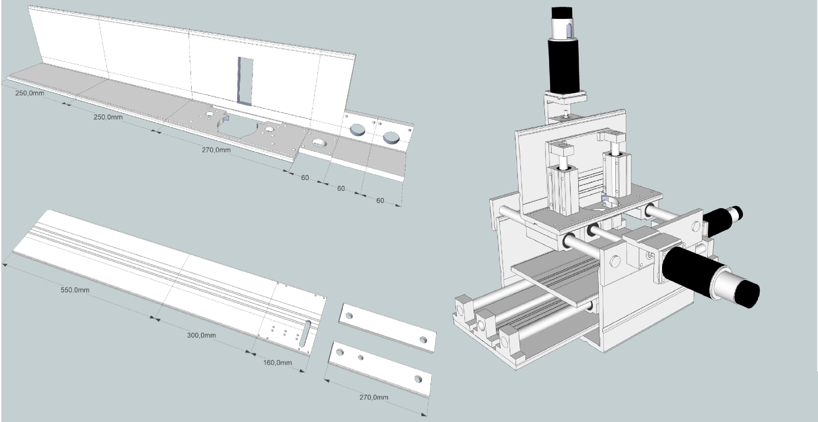

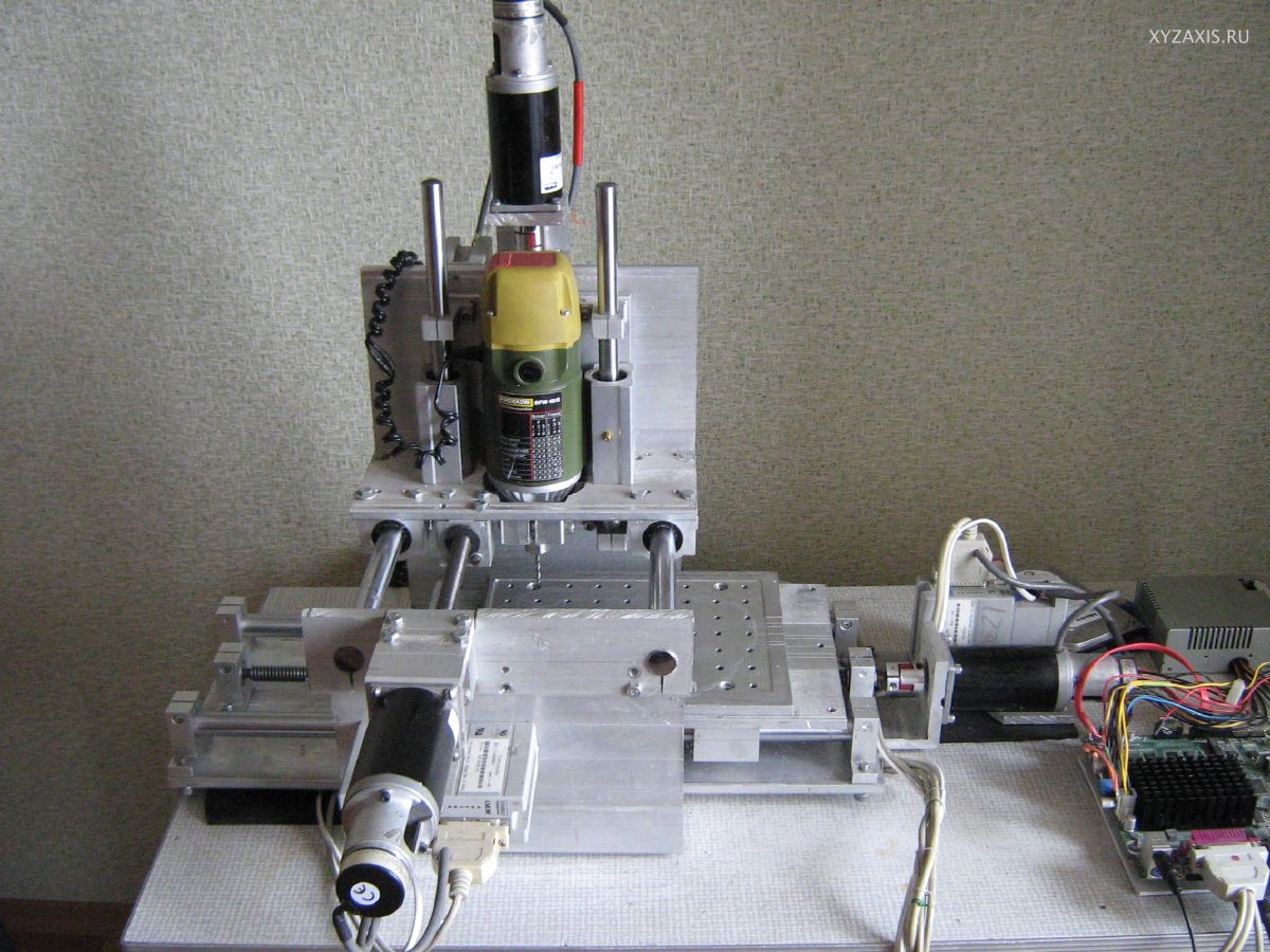

самый народный А4 у меня 8-) :P
stf.jpg (3756 просмотров) <a class='original' href='./download/file.php?id=21713&mode=view' target=_blank>Загрузить оригинал (185.63 КБ)</a>
rb1600.png (3756 просмотров) <a class='original' href='./download/file.php?id=21714&mode=view' target=_blank>Загрузить оригинал (258.19 КБ)</a>
Сделан в квартире и для квартиры,работает тихо,никого не напрягает.Это ведь дело шпинделя.Небыстро конечно,но уверенно режет алюминий,делал детальки и из стали. Вся основа обходится в 4000 рублей.я заморачивался держателями винтов,но можно сделать полностью на покупном.Держатель шпинделя единственно нужно заказывать.Делается просто,быстро,минимум точных работ.
